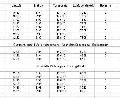

    Jetzt ist eine längere Zeit vergangen und ich gebe mal den Stand durch. Man weiß ja nie, ob jemand das selbe Problem wie ich hat.
    Der Verbraucherschutz hat sich mit den Stadtwerken auseinandergesetzt und ein Mitarbeiter der Stadtwerke kam zu uns. Er hat dann mehrere Wasserproben und auch Schleimablagerungen entnommen. Das Wasser wurde anhand von Schwermetallen, Chemikalien und Bakterien untersucht. Bis auf einen sehr leicht erhöhten Eisengehalt, ist das Wasser in Ordnung. Bei der Schleimablagerung handelt es sich um Eisenbakterien. Laut der Aussage der Mitarbeiterin der Stadtwerke, sind diese gesundheitlich unbedenklich. Jedoch haben sie die schlechte Eigenschaft. Wenn eine hohe Luftfeuchtigkeit herrscht, dann vermehren sie sich und oxidieren (rote Verfärbung). Diese Eisenbakterien wird man nicht mehr los. Einmal da kommen sie immer wieder. Um dagegen zu wirken, kann man das Wasser in der Aufbereitung vorweg mit Chlor versehen. Ansonsten kann man diese nur mechanisch entfernen. Dazu nimmt man Essig, Zitronensäure oder einen Reiniger mit Chlor und darf dann kraftvoll schrubben. Bei Wäsche sieht die Sachen anders aus, diese bleibt nach mehrmaligen Waschen und Zugabe von Essig leicht rot.
    Als Randinfo:
    Man kann einen sogenannten Erstcheck bei den Stadtwerken durchführen lassen. Dieser ist sogar für Privatkunden umsonst. Dort wird nicht nur auf chemische Elemente überprüft, sondern auch auf mikrobiologische Organismen.
    Ich müsste mir den Thread noch einmal durchlesen, da ich nicht weiß, ob ich die hohe Luftfeuchtigkeit im Badezimmer angesprochen habe. Wir lüften 3-5x am Tag. Meist zu ca. 10 - 15 min, nach dem Duschen teilweise etwas länger (wir beobachten dabei das Hygrometer und lüften Quer oder Stoß). Auch heizen wir auf Heizstufe 3-4, damit das Badezimmer immer auf mindestens ca. 19 °C ist. An der Außenwand und rund ums Fenster bildet sich immer Schimmel (größtenteils weißer mit Flaum). Wenn man die Hand gegen die Außenwand hält ist diese kalt und nass. Die anderen 3 Wände sind trocken und "handwarm".
    Da ich unsere niedergeschriebenen Protokolle in eine Exceltabelle übertrage, hier mal ein Auszug (von heute).
    Vorab gesagt, um ca. 9 Uhr haben wir gelüftet und danach sofort die Heizungen angemacht.
    Jetzt stellt sich uns die Frage, lüften und heizen wir falsch oder liegt es an was anderen, dass die Luftfeuchtigkeit so hoch ist?
  19. R.B.
    R.B.
    19.08.2005
    48.826
    13
    Dipl.Ing. NT
    BW
    Trainierst Du für so ein Survial Camp in der Antarktis? Bei diesen Raumtemperaturen würde ich mich nicht wohl fühlen. Versuche mal stärker zu heizen damit die Bauteileoberflächen wärmer werden. Du könntest Dir auch so ein Infrarot-Thermometer besorgen und mal messen wie kalt die Wände sind. 70% Luftfeuchtigkeit bei so niedrigen Temperaturen, das ist eine Menge. Taupunkt 13,5°C. Würde mich nicht wundern wenn an kritischen Stellen diese Temperatur unterschritten wird.
