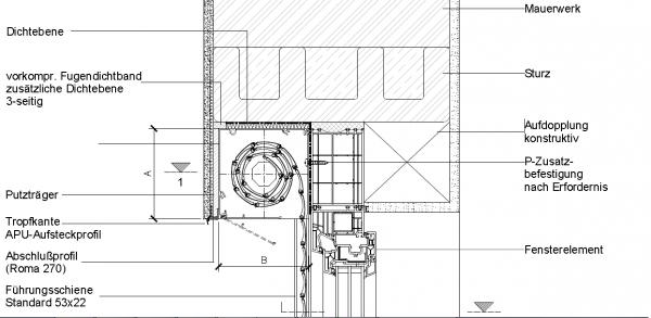

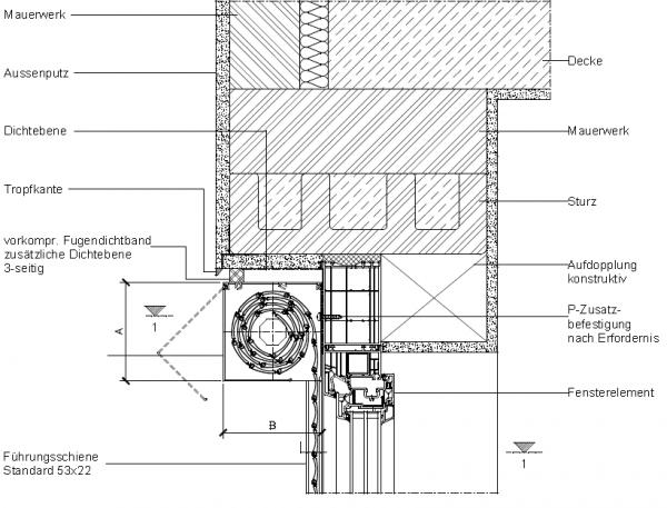

Diskutiere Vorbaurolladen in Laibung, Poroton 36,5cm, keine Außendämmung im Fenster/Türen Forum im Bereich Neubau; Hier noch 2 weitere Verbauvarianten http://www.rollkon.biz/media/20o-schraeg.jpg?rand=998600392...

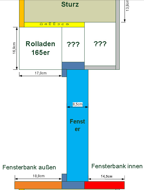

    Auf der Hersteller Seite habe ich folgendes gefunden.
    Wobei man sagen muss die dort abgebildeten Rolladenkasten sind 14 cm tief.
    Ich weiß auch nicht das abgebildete Mauerwerk und ob die Proportionen stimmen.
    Wenn ich das mal auf mein Mauerwerk und meine benötigte Rolladengröß ausrechne sieht das so aus
    Hauptfrage, die sich mir bei dem ganzen Thema stellt.
    Ist ein Rolladenkasten (gedämmt, thermisch getrennt, Revisionsöffnunf außen) "viel schlechter" als die oben abgebildete Lösung mit dem Vorbaurolladen?
    Ich war bisher von der Systemtrennung bei Verwendung von Vorbaurolladen überzeugt.
    Aber ob der Mehraufwand bei der Montage sich lohnt. Die Montage eines Rolladenkasten ist mit weniger Aufwand verbunden.
