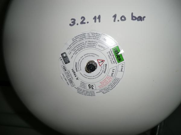

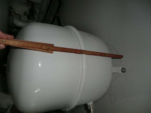

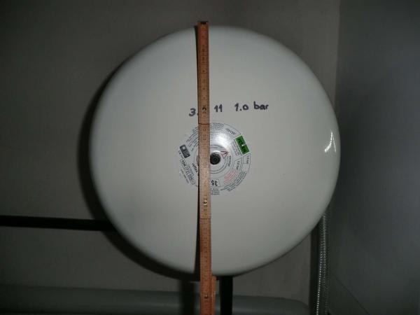

    Das Gefäß hat ca. 30cm Durchmesser und ist ca. 40cm tief. Siehe Bilder.
    Ist der schwarze "Knubbel" in der Mitte das Sicherheitsventil? Wäre dann überhaupt dieser 180° Bogen notwendig?
    "Mischerüberhöhung" :confused: Heißt das, die H-Pumpe doch eher mit Stufe "II" oder "I" laufen lassen?

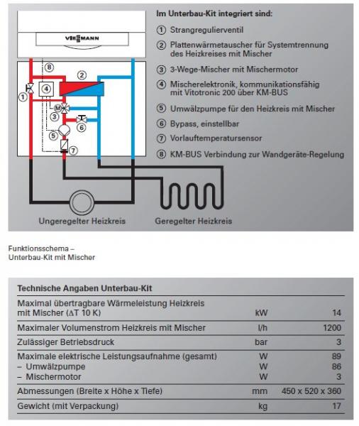

    BW
    habe im Netzt nochmals gesucht und nach euren Hinweisen zum Unterbaukit doch ein paar Dinge gefunden, zum einen ein recht anschauliches Bild auf dem die "Brücke" auch ersichtlich ist, siehe Anhang.
    Was hat es mit dem "einstellbaren Bypass" auf sich. Kann ich hier den Durchfluss erhören und somit mehr Wärme ins System bringen?
    Zudem hier http://www.3-liter-heizung.de/bilder/mta-unterbaukit.pdf eine Anleitung, ab Seite 10 ( unten "Hinweis") geht es um den "Volumenausgleichsbogen". Auf Seite 11 noch die Anleitung zum Ausbau, der aber wohl nur gemacht werden darf, wenn ein zweites Ausgleichgefäß eingebaut wurde.
    Hier http://www.viessmann.com/web/poland/PDF-90.nsf/0E40824542BC0571C12574550022E8D2/$FILE/WP%20Vitodens%20200-W,%20222-W,%20300-W%203,8-35kW%20%2804,2008%29__DE.pdf?OpenElement auf Seite 42 gibt es noch Angaben zum Arbeitsbereich des Unterbaukits. Kann ich davon was in der Anlage einstellen?
    Danke und Grüße
    forf

    Volumenausgleich, wie von Achim schon beschrieben und von mir befürchtet. Damit wird die Systemtrennung aufgehoben, man könnte sich den PWT also gleich sparen.
    Ich sehe jetzt keinen Grund warum man am Bypass herumdrehen sollte. So lange die Heizkreispumpe funktioniert und nicht alle FBH Kreis abgesperrt sind sollte alles grün sein. Die Kesselregelung sollte auch schnell genug reagieren, also würde ich einfach mal sagen, Finger weg vom Bypass.
    Ralf

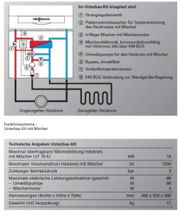

    Wobei der Bypass (einstellbar) und die "Brücke" glaube ich zwei unterschiedliche Sachen sind.
    Der Bypass ist glaube ich, wenn ich die Zeichnung hier im Anhang richtig verstehe, ein "Bypass" im FBH-Kreis. Die Brücke (180° Kupferbogen) ist ein ÜBerbrückung des VL am PWT!!?
    Oder sehe ich das falsch?
    Aber ist das nicht der Grund, dass die Therme die Wärme nicht ins System bringt und somit taktet?

    Ich hatte es bereits geschrieben, die Brücke (im Bild nicht eingezeichnet) ist was Anderes als der Bypass. Der Bypass soll nur verhindern, dass die Pumpe gegen einen geschlossenen Kreis läuft.
    Das Takten ist wieder ein völlig anderes Thema. Man bedenke, hier läuft eine 19kW Therme auf einen Kreis mit einer Last von x kW, wobei x << 19kW.
    Ralf
