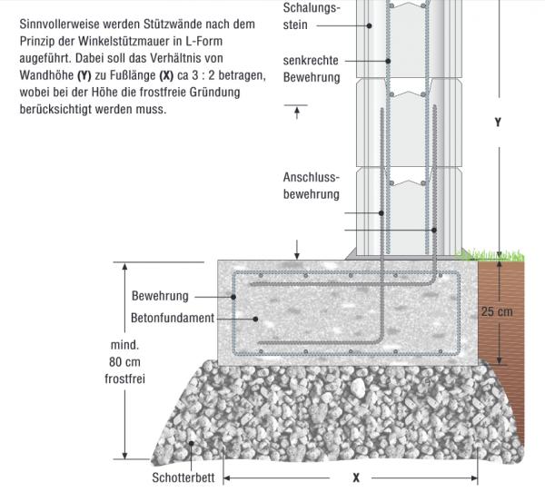

    In der Regel sehen solche Stützwände so aus:
    Hast Du den Platz für ein solches Fundament?
    Du kennst die erforderliche Expositionsklassen für erberührte Betonauteile und die dazugehörige Betondeckung?

    Ja, habe genügend Platz für das Fundament. Ich würde es im Gegensatz zur Zeichnung allerdings 80 tief mit Beton Gießen und alle 5 Meter einen 40 cm breiten Streifen ca 2 Meter von der Mauer wegführen.
    Rüttler werd ich kaufen. Mit den betonklassen kenne ich mich nicht aus. Der Lieferant hat aber angeboten sich das Projekt anzuschauen und den jeweils passenden Beton zu liefern. Hierauf würde ich mich einfach verlassen.

  18. #38 gunther1948, 18.03.2016
    gunther1948
    gunther1948
    05.11.2006
    6.917
    architekt/statiker
    67685 weilerbach
    hallo
    jetzt hat dir der olger so eine tolle zeichnung reingestellt aber kapiert haste immer noch nix.

    Jetzt verstehe ich was du meinst. Das geht so aber nicht, weil die Mauer/Fundament nicht auf das Nachbargrundstück darf. Es muss daher auf der niedrigen Seite gestützt werden.
