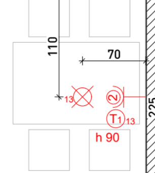

    Du hast absolut Recht -- meine persönliche Meinung spielt keine Rolle. Deshalb möchte ich gerne die Beschreibung für die Elektroplan-Symbole finden. Das ist doch genau das Problem, der Elektroplan ist nicht präzise genug. Ich habe ihn heute kurz einem Gutachter per E-Mail zugeschickt, sein Kommentar war "Eindeutig uneindeutig".
    Ich erkenne keinen Hinweis auf dem Elektroplan, dass die Steckdosen untereinander sein sollen. Im anderen Bad ist die 3er Gruppe genauso gezeichnet worden (siehe Bild anbei) und die Steckdosen sind dort waagerecht angeordnet.

    Zwei 3er Steckdosengruppen in Bädern sind absolut identisch gezeichnet und völlig unterschiedlich installiert worden. In beiden Fällen sind doch gar keine Hinweise auf "vertikal" erkennbar. Alle Steckdosengruppen in der Wohnung, egal ob waagerecht oder senkrecht ausgeführt, sind auf dem Elektroplan absolut identisch abgebildet. NUR wenn z. B. noch eine LAN-Dose "darüber" gezeichnet ist, könnte man (wenn man sich auskennt, das war bei mir leider nicht der Fall) erkennen, dass es um "vertikal" geht.
    Hat jemand einen Link auf die Beschreibung von Elektroplan-Symbolen, in der erklärt wird, wie man waagerechte/senkrechte Steckdosengruppen zeichnen soll?
    Und für die Elektroplan-Kenner unter euch: wie rum und auf welcher Höhe sollen die zwei Steckdosen und der Taster lt. dem Elektroplan anbei verbaut werden?

    Das nicht in Ordnung
    Haette gesagt zwei Steckdosen untereinander und einen Taster rechts daneben auf ca 90cm Höhe (so würde ich das h 90 interpretieren)
    Lass mich raten, sind 2 nebeneinander und rechts daneben der Taster ?

    Zwei Steckdosen übereinander, daneben rechts 1 Taster. Taster und obere Steckdose auf Höhe Achse 90cm über OKFFB.
    Wenn ich aber der Monteur wäre, dann würde ich alles untereinander im 3-fach Rahmen setzen mit Schalter oben. Danach würde ich den Elektroplaner mal für diese Murksplanung ins Gebet nehmen.
    Was ich mich aber frage, warum hast Du den Plan freigegeben, wenn Du diesen seinerzeit nicht verstanden hast?
    Was natürlich wirklich ärgerlich ist, ist dass der Bauträger mit Deiner Unwissenheit einfach spielt und ihm Deine Anmerkungen vollkommen egal waren. Aber das kommt leider sehr häufig vor.

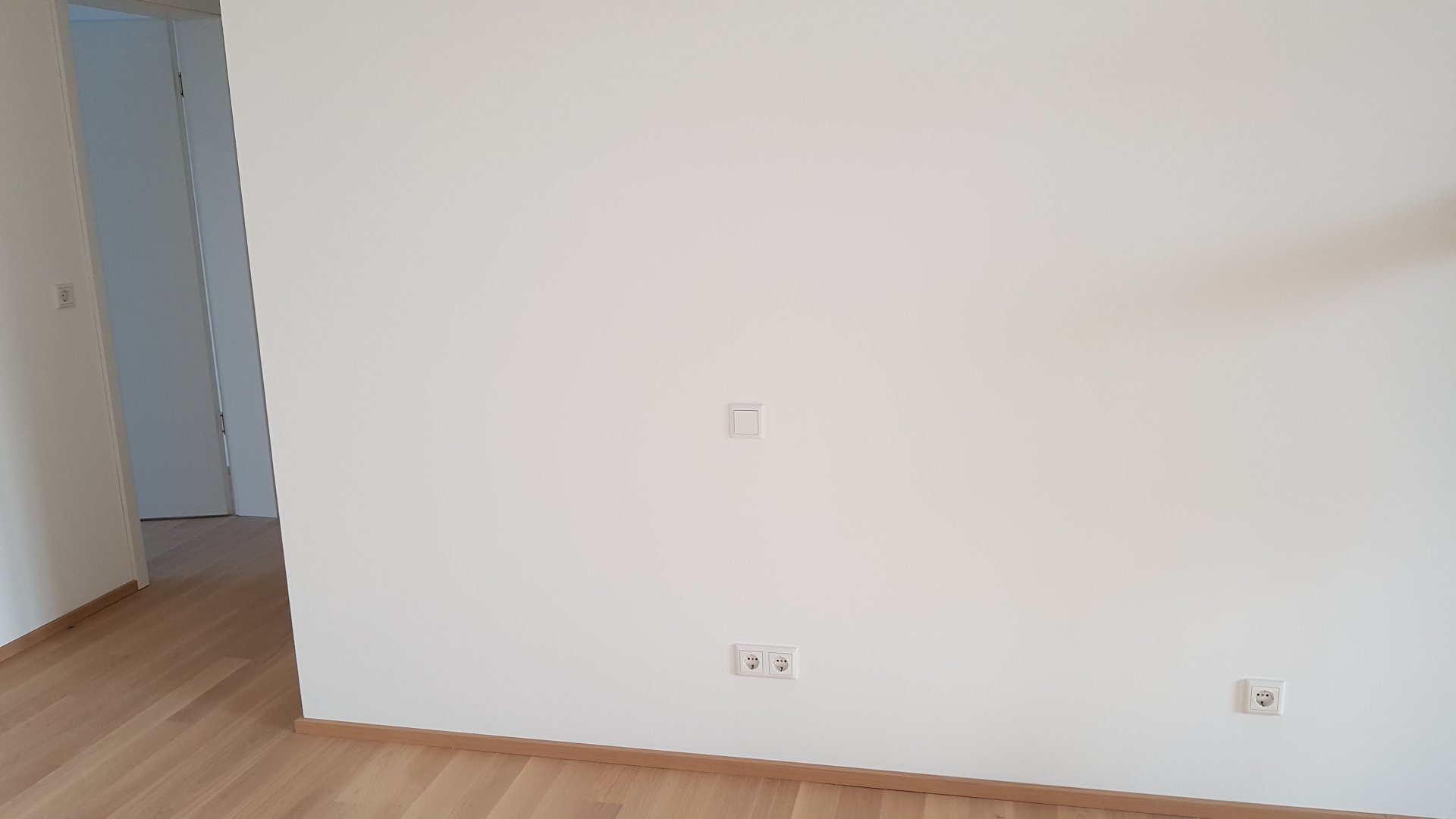

    Danke! Hier ist die Anordnung unmissverständlich. Leider hat "mein" Eli diese Symbole nicht verwendet.
    Genau das war mein Wunsch.
    Ich habe den Taster UND die zwei Steckdosen auf Höhe 90 (über dem Esstisch) bestellt. Diesmal schriftlich. Wie es geworden ist, ist auf dem Foto zu sehen.
    Aus meiner Sicht ist dieser Elektroplan mit den darin verwendeten Symbolen als "Informationsübertragungsmedium" in der Kette Kunde-Eli-Monteur nicht geeignet. Er ist an mehreren Stellen "eindeutig uneindeutig". Nur frage ich mich nun, wer das, salopp gesagt, bezahlen soll.

    Hier ist ja der Mangel eindeutig, das muss nachgebessert werden.
    Weil dann die ganze Wand nochmal gestrichen werden muss kann der Maler auch gleich noch die Ebenheit nachbessern :)
