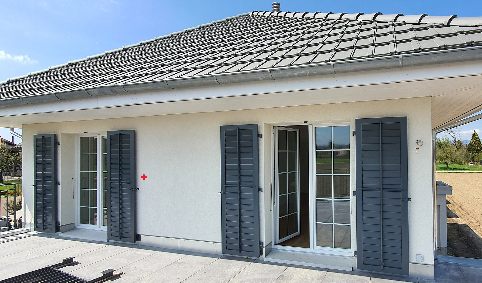

    Hallo zusammen
    Ich bin etwas verzweifelt ab einem Phänomen in unserem Neubau das mir niemand erklären kann.
    Kurz zum Haus: Hauptbaukörper 9.5x8.5m. Zweischalenmauerwerk, Innere Wand trägt Betondecke im EG und OG. Äussere Wand Verschalung ohne tragende Funktion. Dazwischen 18cm Mineralwolle.
    Bei Temperaturänderungen, also fast jeden Morgen und Abend, treten in mehren Wänden im Haus laute Knack und Knallgeräusche auf. Sobald die Sonne z.B. am Morgen auf die OG Ostwand trifft, knallt es für ca. 40min alle 5min aus der Wand vor allem nach einer kalten Nacht.
    Besonders schlimm ist aber die EG Westwand, die vor Allem am Abend beim abkühlen loslegt und über längere Zeit alle 20-30min einen heftigeren Knall abläst. Die Geräusche beginnen bei ca 8 Grad Tag/Nacht Temp. unterschied und werden lauter und häufiger je grösser dieser Unterschied ausfällt.
    Was ich besonders krass finde: Wenn man nicht auf den Knall warten will, reicht es die Innenwand leicht mit den Fingerspitzen anzudrücken um die Spannungsentladung auszulösen. Oder ich öffne die Zimmertüre, der Luftzug der auf die Wand trifft reicht dann auch schon.
    Durch den Tag und später in der Nacht wenn die Wände erstmal "auf Temperatur" sind, hört man nichts. Ich habe es auf allen vier Hausseiten geschafft durch leichtes Pressen mit den Fingerspitzen entweder einen Knall oder zumindest ein leises knacken auszulösen, wobei nur zwei Wände wirklich störend laut und regelmässig Geräusche machen.
    Bisher ist nach einem Jahr nirgendwo ein Riss o.Ä, zu sehen.
    Das Problem ist: Niemand hat davon je gehört. Weder die Baufirma noch der Bauingenieur hätten sowas in ihren 40y je gesehen oder gehört (besonders dass ichs mit leichtem Fingerdruck auslöse macht sie sprachlos). 15m neben meinem Haus steht ein baugleiches Haus ohne dieses Problem.
    Im Internet finde ich absolut nichts ausser diesen Thread der im Nichts verläuft: Spannnungen in Mauerwerk?
    Sowie einen Artikel über spickende Dorne, etwa zwischen Mauerwerk und Betondecke. Die dort erwähnten Dorne sind aber laut Baufirma und Ingenieur bei uns nicht vorhanden.
    Einzige Hypothese die ich als absolut ahnungslose Person habe: Die Zweischalen-Anker spicken analog zu den im oberen Artikel erwähten Dornen irgendwie rum oder es gibt irgendwelche Kraftbrücken zwischen den Mauern die irgendwie Spannungen auf die Innenwand übertragen. Da wüsste ich aber nicht was das sien könnte.
    Bin für jeden Hinweis dankbar.

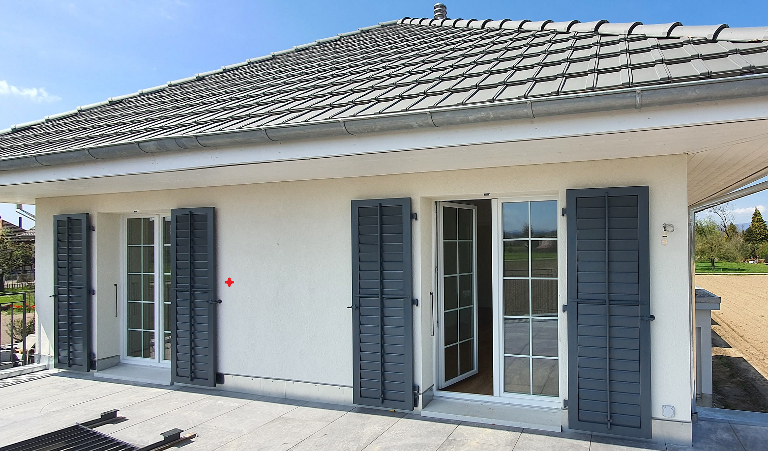

    Das Knallen kommt 100% aus der Wand und tritt beispielsweise im EG an einer Wand ohne Fenster am heftigsten auf. Im Raum darüber im OG ist die Wand komplett ruhig. Es kann also weder Dach noch Fenster (kunststoff) sein. Vor allem lässt sich das Knallen ja bei entsprechender Spannung durch leichten Druck auf die Wand auslösen, während Fenster bewegen etc. nichts auslöst. Holz ist da nirgendwo im Spiel. Nur Backsteinsziegel, Mörtel, Mineralwolle, Zweischalenanker und Dehnungsfugen mit Silikonband.

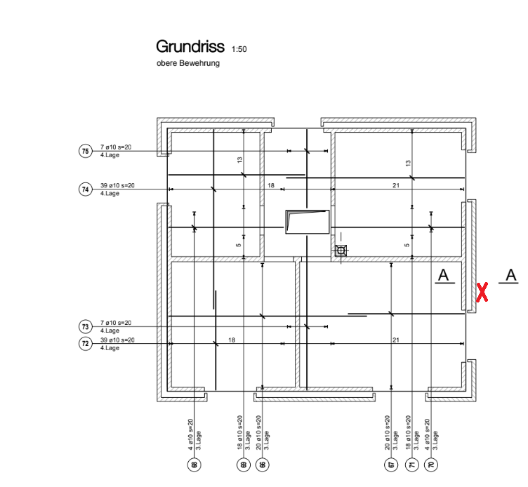

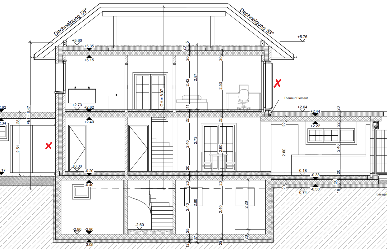

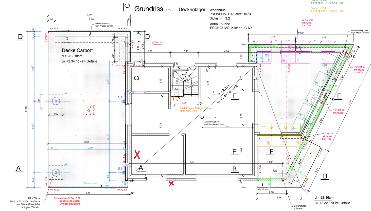

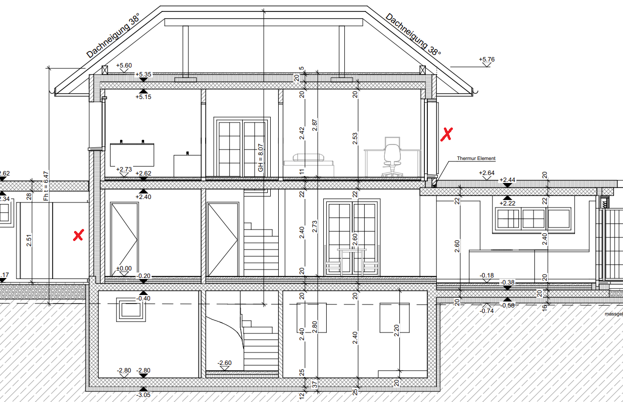

    Ich häng mal einen Schnitt und Grundrisse an wo ich die problematischen Wände markiert habe. Das Haus steht auf einem Betonkeller. Der Carport ist laut Bauleiter und Ingenieur vom Haus abgehängt. Ich bin nicht sicher wie es sich mit dem Flachdachanbau (Osten) verhält, aber die Geräusche sind am schlimmsten im EG West.

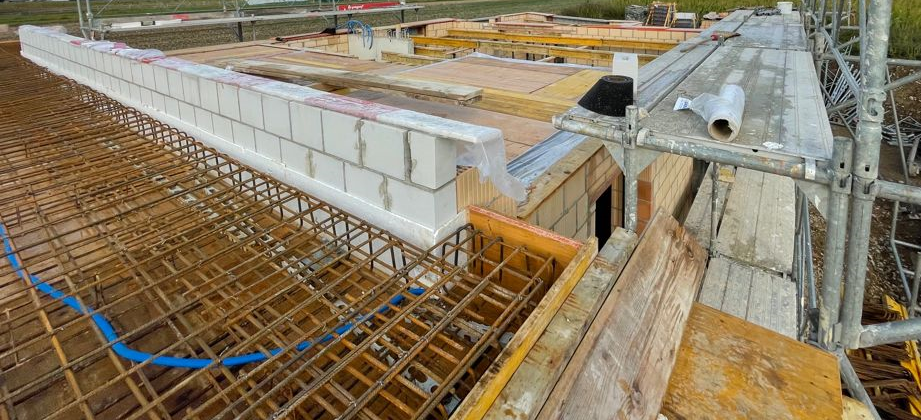

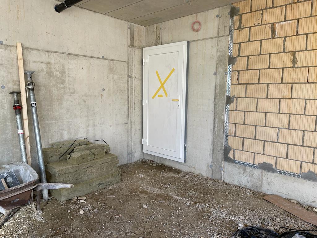

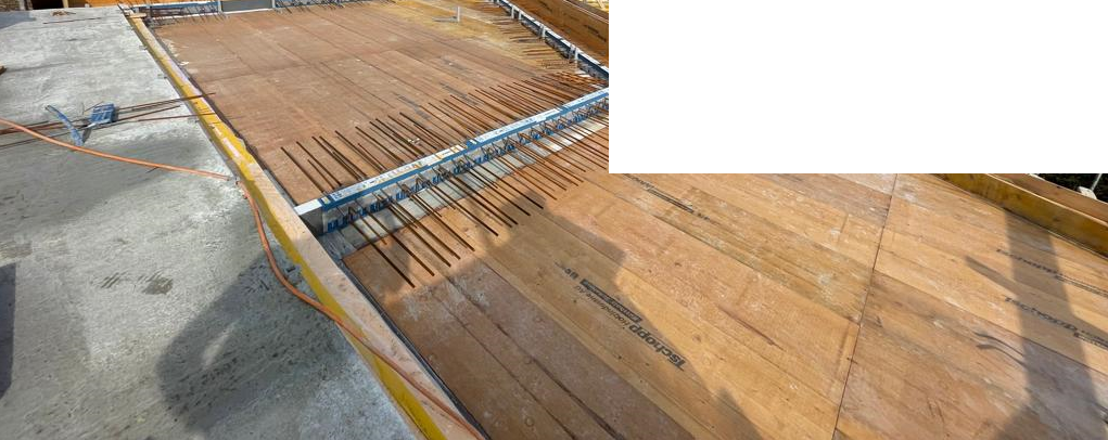

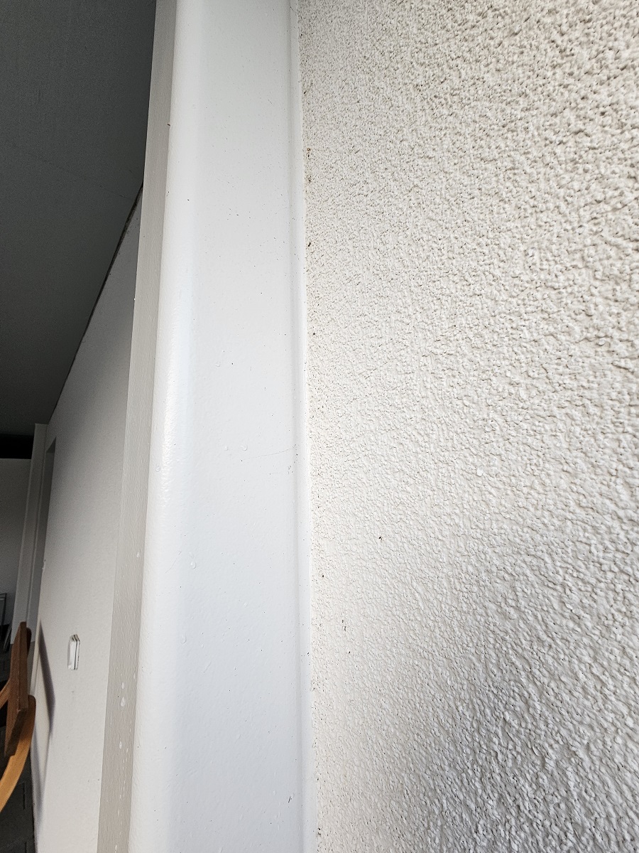

    Anbei noch ein Bild aus dem Bau der OG Ost Wand. Etwa an der Stelle wo man die linken 2 Spiralanker (gelb eingepackt) sieht, kommt es bei Sonnenschein am Morgen zu Geknalle.
    Das Problem tritt durchs ganze Jahr auf, sobald die Temperaturen Tag/Nacht mehr als 5 grad differieren und wird schlimmer mit jedem Grad mehr Unterschied. Es tritt nur Morgens und Abends auf.
    Bin nicht sicher was Du meinst. Ist ja alles Verputzt bis auf die Dehnungsfugen welche normal aussehen. Am Putz gibts nirgendwo Risse auch nach 1 Jahr Geknalle.

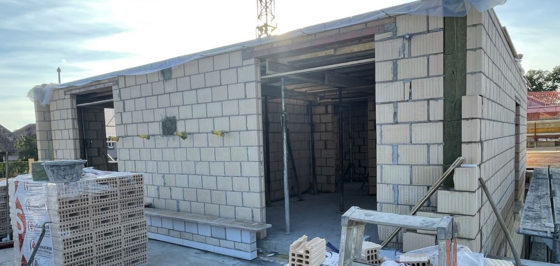

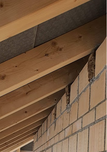

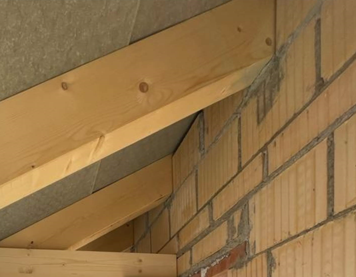

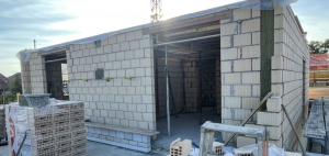

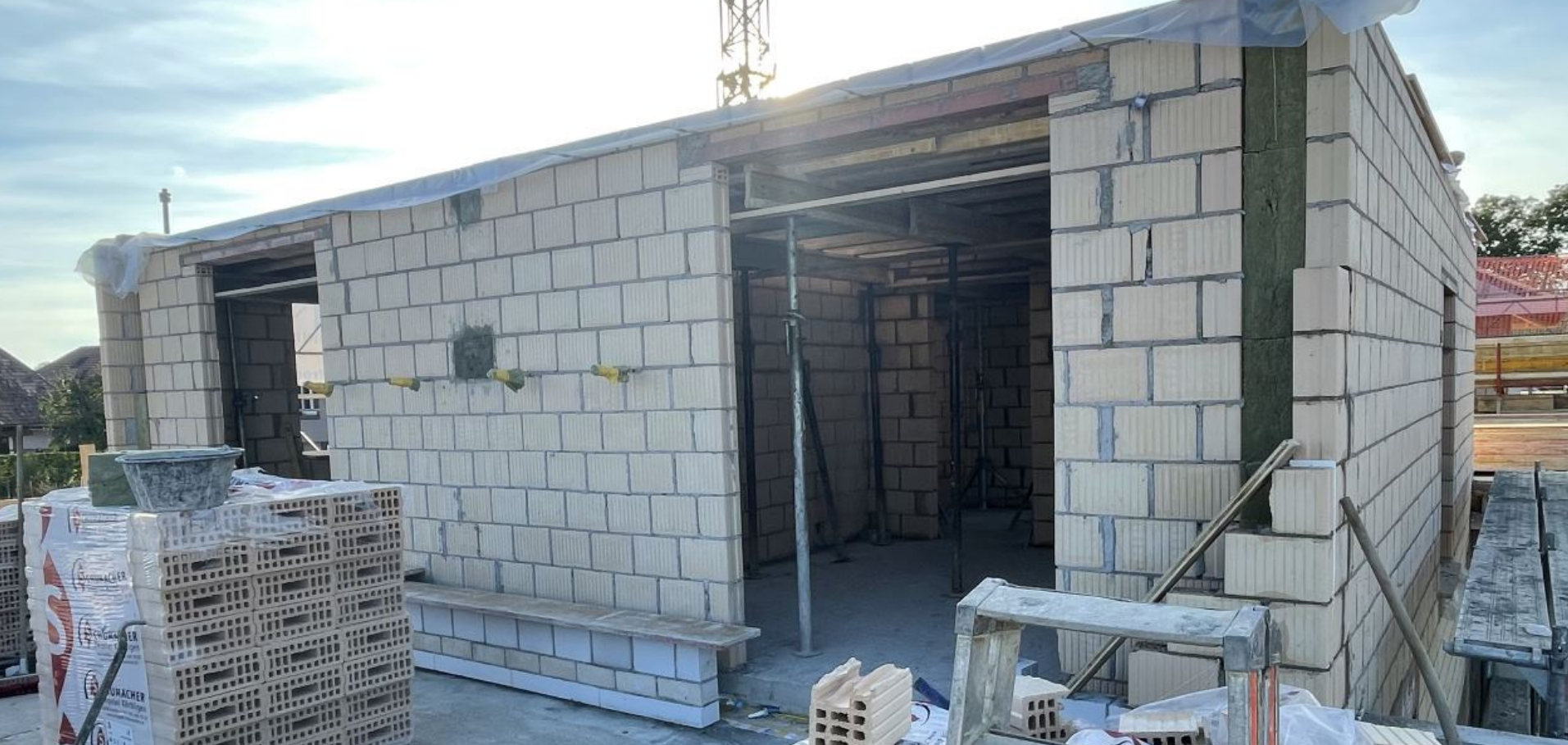

    Ja, die äussere Schale endet oben einfach 20cm unter den Dachbalken und kann dort machen was sie will. Die wird durch nix von oben belastet.
    Während dem Bau lag offenbar zumindest teilweise eine Weile das Dach drauf (nicht sicher wie viel Gewicht auf der Decke lag und wie viel auf der Wand aber auf dem Foto siehts aus als würden die Balken die Mauern schon berühren) weil der Zimmermann einen falschen Balken gesetzt hat.... das wurde dann hydraulisch korrigiert. (fotos)
    Da hab ich mich halt auch gefragt ob das ganz spurlos an der Wand vorbei ging.

    Der Statiker / Bauingenieur war vor Ort und hat gemeint, dass er sowas noch nie gehört habe und sich das nicht erklären könne.
    Und es ist ja auch wirklich unerklärlich. Nehemen wir z.B. die oben gezeigte Ostwand OG:
    Das ist ein ganz kleines Mäuerchen von 8.5m breite und irgendwie 2.50-2.80m Höhe, welches innen auf Betondecke EG und aussen auf Betondecke Flachdach steht. An den Seiten hats Dehnungsfugen mit so einem Styroporbrettchen (siehe oben rechts) drin welche mit einem Silikonband geschlossen wurde. Oben wird die innere Mauer durch Betondecke OG beschwert während auf der Aussenschale nichts aufliegt. Und trotzdem kommts bei Temperaturwechsel zu krassen Spannungen im Mauerwerk welche sich durch einen Knall entladen, den ich etwa beim rotmarkierten Punkt lokalisieren würde. WIESO machts das??? Die Aussenwand kann sich doch völlig frei bewegen. Die Fensterläden kann ich ausschliessen weil es auch an fensterlosen Wänden knallt.
    Ich studiere einfach immer wieder an den Zweischalenanker rum - könnten diese 4 hier z.B. irgendwie zuwenig sein für die Wandgrösse (keine Ahnung wo die nächste Reihe liegt) so dass auf dem einzelnen Anker mehr Zug liegt? Aber selbst dann müssten die sich ja nicht spickend bewegen....

    Deine Schnittzeichnung von gestern sieht anders aus ....
  17. #17 Juniperus, 28.06.2023
    Juniperus
    Juniperus
    27.06.2023
    Inwiefern?
  18. SIL
    9.157
    3.351
    Nein.
    Laut Zeichnung nicht oder was immer dies darstellen soll...
    Ich sehe hier Stützen die direkt gegen die AW stehen , die Decke ist 28 cm stark ...oder wie ist der Aufbau ..nur Abdichtung darauf ...diese Wand ist definitiv eingespannt ( Wandscheibe unter Carport )
    Die andere Seite mit versprungener Decke ...wie ist dort entkoppelt ( Decke flach zu Decke EG ) thermisch und mechanische ( stat.) Entkopplung sehe ich nix - wie ist der Aufbau dort ? Dämmung etc..
    Diese ' Zeichnung' führt eher zu mehr Fragen ..
    Wieland sein Vorschlag mit dem Dach will ich auch nicht ganz negieren, auch dort ist nicht sichtbar wo gedämmt wurde ob Zirkulation möglich ist etc
    Fakt ist es handelt sich um ein thermisches Problem ...was aber hier nicht lösbar ist ob nun noch Ausführungsfehler dazukommen ....

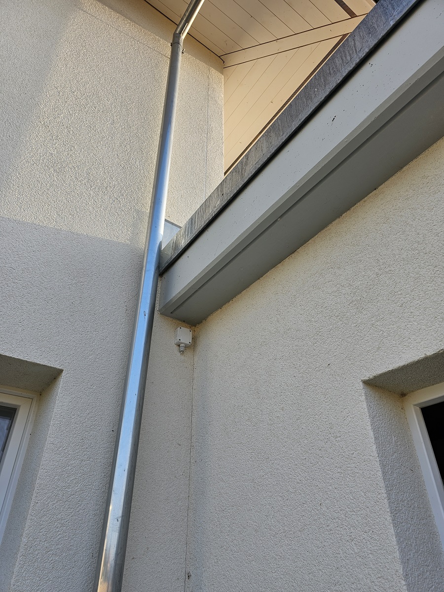

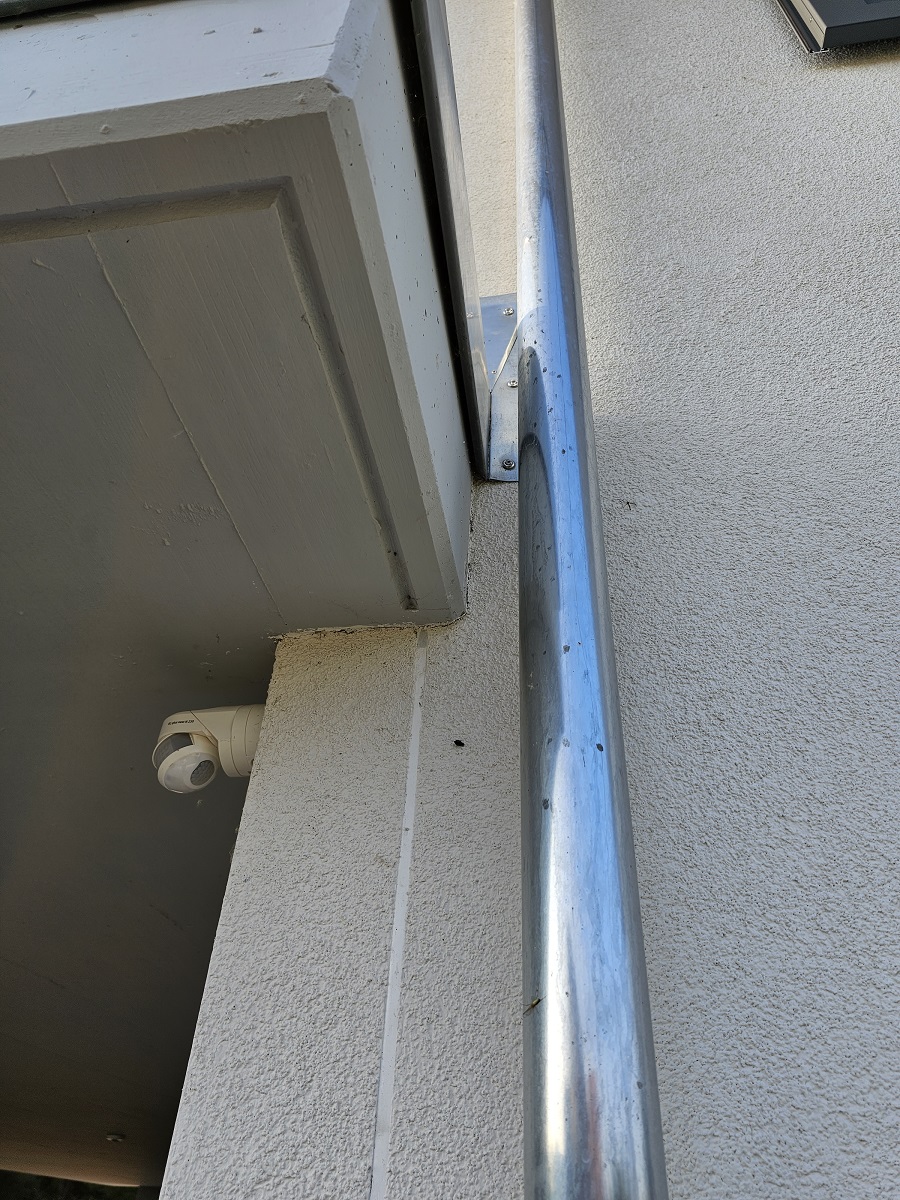

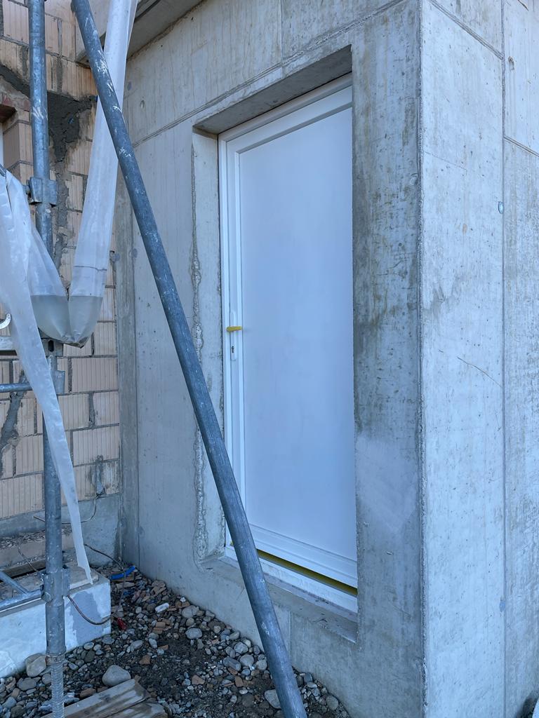

    Carportdach im Bau:
    Ansicht heute von unten an Übergang Carport/Mauer:
    Es sieht so aus als wäre nicht wirklich viel Platz zwischen Carportdecke und Mauer, reicht es schon, wenn die Decke die Wand berührt damit die untere Wand eingeklemmt wird?
    Die Stützen sind wohl nicht das Problem, die stehen deutlich ab von der Wand mit Silikonfuge dazwischen.
    Zu denken gibt mir aber etwa noch der vordere und hintere Teil des Carport:
    Vorne:
    Das Carportdach wird da sogar noch über die Dehnfuge West/Südwand geführt. Das wurde vom Ingenieur so geplant (siehe Grundriss oben) und sei kein Problem weil es ja abgehängt sei und quasi nur "davor". Sieht aber schon irgendwie...problematisch aus??
    Hinten grenzt die Hausmauer an eine Betonwand des Carport:
    Im Bau:
    Jetzt:

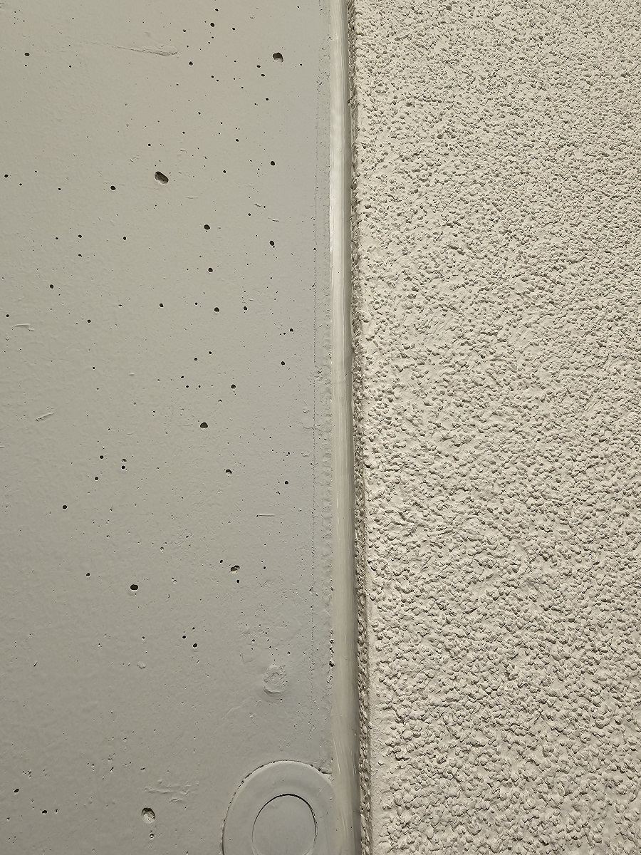

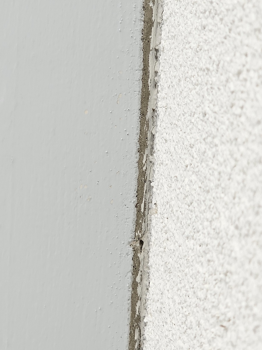

    Während auf der einen Seite eine Silikonfuge zu erkennen ist, ist auf der Rückseite der Wand keine Fuge zu finden... das kann ja nicht richtig sein oder?
    Dazu kann ich leider gerade nicht viel sagen und müsste beim Ingenieur nachfragen. Auf diesem Foto ist was zu sehen, das ich für die "Entkopplung" halte:
