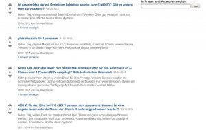

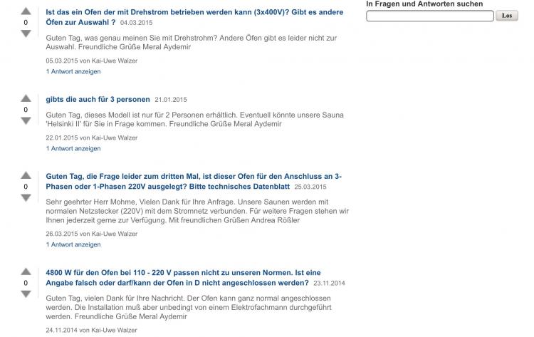

    Die Beantwortung der Kundenfragen zeigt eindrucksvoll, warum Geiz nicht immer geil sein muss. Ich zumindest würde keine Sauna bei einem Restpostenverkäufer erwerben.

    Das ist halt die Freiheit des Internet. Man darf so ziemlich alles verkaufen, und man darf auch fast alles kaufen, nur darf man halt nicht alles was man gekauft hat auch betreiben.
    Der oben gezeigte Verkäufer hat absolut keine Ahnung, aber wen interessiert das schon. Hauptsache Umsatz gemacht.

    Na ja. Am Ende interessiersts den TE, der sich fragt wie er denn seinen Saunaofen angeschlossen bekommt.

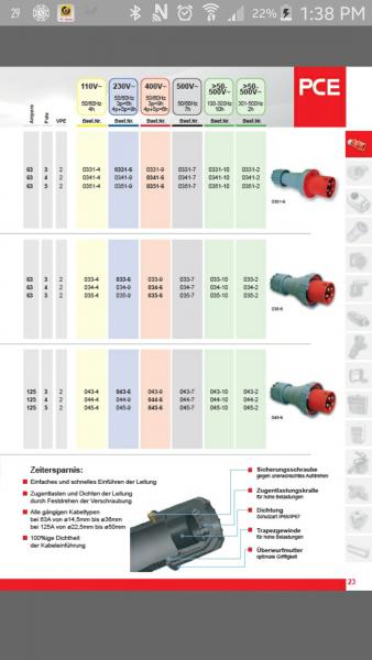

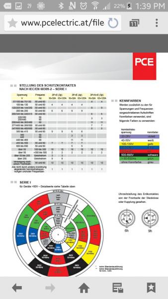

    Nein- in der IEC60309 sind sehr Wohl Stecker als auch Dosen bis 125 A behandelt.
    Als auch EU-weit zugelassen!
    Bzw- Gegenfrage: laut der Aussage, daß alles über 16A nicht zugelassen ist- wie können dann 4kW Stufenlinsen betrieben werden?

    Little reminder: es geht nicht darum, ob der allgemein geläufige wald-und-wiesen Elektriker die teile kennt- es geht darum, ob es die teile gibt!
    Und nur allein aus nicht vorhandener Produktkenntnis gleich mal vorne herein zu sagen: geht nicht, ist noch nie gegangen, wird nie gehen, ist ein ziemliches Armutszeugnis.
    Ich mein- da geht's Grad mal um 4.8 kW- was passiert, wenns mal mehr werden sollte? Kopf in den Sand und auf gutes Wetter hoffen?
    Btw: Stufenlinsen mit Festanschluss?
    Erzähl das mal dem TL des nächsten Festspielhauses/Theaters/Oper- was auch immer bei dir in der Nähe ist- aber vergiss bitte auch nicht, dessen Reaktion hier zu Posten.

    Deshalb auch der eröffnungssatz in meinem Posting zuvor- es ging mir darum, aufzuzeigen, daß es übern Tellerrand durchaus Möglichkeiten gibt, technische Probleme zu lösen.
    Zuvor war der Tenor, daß es keine Steckdosen über 16A gibt- das habe ich widerlegt, weil es schlicht Schwachsinn ist- es gibt sehr wohl Geräte, die dafür ausgelegt sind.
