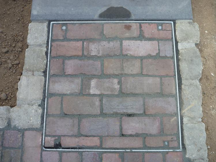

    Bei den Ausgepflasterten auf einem Gehweg würde ich auf eine Verriegelung verzichten, das Dingen wird so schwer, daß man froh sein muß, den nie wieder öffnen zu müssen. Die vier Deckelchen sind für die Aushebewerkzeuge nötig!

    Also ich weß nicht, ob man mittels einer Bohrung die Löcher genau trifft und ob das Pflaster dann nicht bricht. Kommt darauf an, wie es liegt. Mich stört es nicht. Wenn man es sauber aussägt, dann sieht es gut aus. Wirklich groß sind die Verriegellungen nicht. Aber man braucht sie schon zum Öffnen vom Deckel.
    Mein Nachbarin hat eine Abdeckung von einem anderen Hersteller, die aber bei weitem nicht so hochwertig verarbeitet aussieht.

    @Linda: Die Abdeckung ist ja tagwasserdicht. Wie läuft das Wasser in der Wanne ab?
    Frag mich nur ob das dann nicht eine Badewanne wird - irgendwie muss das ja nach außen wieder ablaufen.

    Hab mit Linda direkt geschrieben, deshalb kurz die Antwort von ihr zu meiner Frage:
    > Hi Rod1977,
    ich vermute mal, dass unser Gala-Mensch die verzinkten Wannen genommen hat.
    > Er hat einige Löcher in die Wanner gebohrt und die Löcher dann gegen Rosten mit einem Spray versiegelt.
    > Wenn es geregnet hat sind die Steine etwas länger nass, als der Rest. Aber das vielleicht 1-2 Stunden. Es stört uns nicht weiter.
    > Ohne Löcher wirds tatsächlich eine Badewanne und das Wasser braucht lange um zu verdunsten...
    > Lg
    > Linda
    Diese Woche haben wir unseren Revisionsschacht eingebaut - hatten uns auch mit dem Wasserablauf beschäftigt und haben jetzt folgende Lösung für uns gewählt. Unten Beton reingegossen, trocknen lassen. Dann eine dünne Schicht 1/2 Splitt drauf, die Klinker gesetzt und dann mit schwarzem Mörtel die Fugen ausgefüllt. Nicht ganz bis oben, damit noch eine dünne Schicht Splitt draufpasst. Find die Lösung sieht gut aus.
