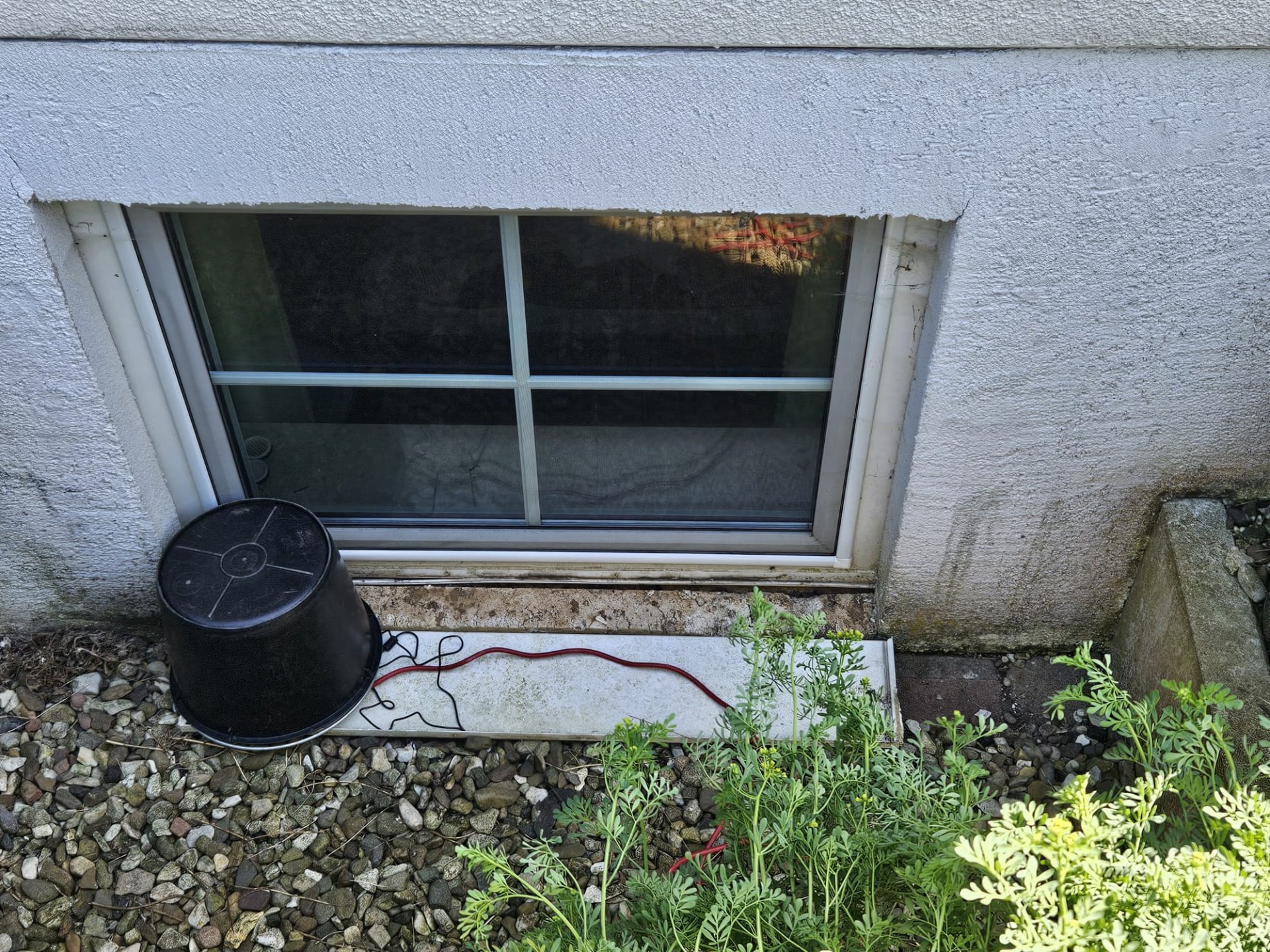

    Da hier der Thread nicht tot ist und ich nicht einen neuen Thread zu einem ähnlichen Thema aufmachen will hänge ich mich hier mal mit dran.
    Wir wohnen im Landkreis Hildesheim. Eigentlich kein Radonsorgengebiet, aber 6km Luftlinie entfernt ist ein Kalischacht und wir haben hier reichlich Kiesvorkommen. Da ich im Keller mein Schlafzimmer habe, hatte ich drei Passivmessgeräte besorgt und für rd. 12 Monate liegen gelassen.
    Ergebnis: Raum 1 und 2 lagen um die 50 im mittleren Wert für die Zeit und mein Schlafzimmer bei 160. Nicht schlimm, muss aber auch nicht sein. Hatte mir dann auch den RadonEye Messgerät besorgt und da lagen dann die Werte bei 160 bis 220. Wenn ich sehr lange (also über eine Stunde groß gelüftet hatte, gingen die Werte weit runter in die 20er Bereiche. Umgekehrt ging es in 2 - 3 Stunden wieder auf die alten Werte zurück.
    Daher passte es gut, dass ich sowieo eine kontrollierte Lüftung mit Wärmerückgewinnung einbauen wollte, da ich nicht morgens losfahren kann und ein "Kellerfenster" (der Boden ist vor diesem ausgekoffert und es handelt sich um ein "normales" freies Fenster) nicht auflassen will.
    Eingebaut und die Werte gingen richtig nach oben durch die Decke.
    Habe dann das Messgerät draußen vor dem Fenster platziert und einen Eimer darüber gestülpt, zack waren wir in der Spitze bei fast 2.000.
    Also die Ansaugung weiter nach oben verlegt, aber ich kriege die Werte nicht wesentlich unter die alten Werte.
    Fehler ist wohl mal wieder ein Baumangel. In allen anderen Kellerräumen mit Lichtschächten geht die Dickbeschichtung bis auf/über den Rahmen der Fenster.
    Bei dem Fenster im Schlafzimmer sieht es anders aus. Nach dem Lösen der Dämmung keine ausgeschäumte Umrandung, Griff unter dem Fenster geht durch bis zur Fensterbank. Herrlich, arbeiten mit Profis. Werde jetzt wohl die Dämmung um das Fenster entfernen, die Fugen ausschäumen und mit Dickbeschichtung ordentlich abdichten, denn derzeit strömt der Kram direkt in die 36er Porotonwand.
    Ansatz richtig gedacht?

    Hallo Matra,
    das ist ziemlich exakt identisch mit meinen Gegebenheiten, nur, dass ich nie einen Lüfter eingebaut habe und noch immer mein eigener Lüfter bin. Deine Werte sind natürlich eigentlich "unproblematisch" wenn man bedenkt, dass die Grenzwerte bei 300 (im Jahresdurchschnitt) liegen. Ich bin mir aber bewusst, dass jede Senkung ein gesundheitlicher Vorteil ist. Ich habe in der heißen Phase der Radon-Sorge mit vielen Sachverständigen etc. telefoniert und dabei gemerkt, mit welchen Problemen viele Leute zu kämpfen haben - da gab es dann Werte im Wohnzimmer von 10.000 - 20.000, total irre.
    Ich würde jetzt gerne etwas Schlaues sagen zu Deinem Problem, aber Deine Ausführungen sind ja schon sehr professionell, daher habe ich keine Bedenken. Aber nur zum besseren Verständnis: Du hast eine Lüftung verbaut, die Deine Situation verschlechtert hat? Hast Du eine Idee, warum das passiert ist (z.B. Unterdruck, der dann das Radon anzieht)? Wie hoch sind denn aktuell die Werte in Deinem Zimmer? Warum glaubst Du, dass die baulichen Gegebenheiten der Grund für die Probleme sind? Es wurde ja, wenn ich das richtig verstehe, erst durch den Lüfter anders, sprich, die baulichen Gegebenheiten haben zuvor keine Probleme verursacht. Die Werte in dem Eimer sind übrigens auch gut erklärbar, es reichert sich eben auf kleinstem Raum an, aber das passiert ja nicht in Deinem Schlafraum.
    Beste Grüße
    Edit: Weil ich das Bild gerade sehe: Wie ist die Lüftung verbaut? Hast Du eine Kernborung in der Wand, die man auf dem Bild nicht sieht?

    Moin Black Flag,
    die Bohrungen für den Lüfter sind etwas weiter links.
    Ich hatte vor dem Einbau nicht die Messung durchgeführt, die ich bei dem Photo gemacht hatte. Das Problem ist einfach, dass das Gas sich richtig in der Grube vor dem Fenster "staut". Somit hat der Lüfter die Luft von außen mit dem ungewünschten Gast wieder reingeholt.
    Habe jetzt eine Rohrverlängerung angebaut und die Luft wird weiter links, rd. 50 cm oberhalb der Erdschicht erst angesogen. Damit kriegt der Bayernlüfter die Werte meist unter 100. Der Lüfter läuft im Kellermodus. Er prüft also, wie viel Feuchte er einträgt und regelt danach die Lüfterstufen. Daher steigen die Werte auch manchmal wieder etwas über 100, gerade wenn er unterhalb der Stufe 5 (von 10) arbeitet.
    Wie Du schon schreibst, so sind die Werte nah an der Empfehlungen der WHO von max 100, aber wenn ich schlafen gehe, dann möchte ich mich ja nicht gerade verschlechtern.
    In allen weiteren Kellerräumen ist die Luft mit um die 50 top.... Murphys Law halt.
    Habe jetzt einfach mal angefangen das Mineralgemisch vor dem Fenster zu entfernen und buddel mich langsam in die Tiefe. Mal sehen, wie da die Werte sind und ob eine einfache Absaugung auch das Problem löst. Ein Kunsstoffrohr mit und ein 12 Volt Lüfter sind mal schnell verlegt.
    Grüße Matra530

    Wir sind da ev. etwas speziell :-). Nicht lachen, habe jetzt vor dem Fenster das Mineralgemisch ausgehoben und in der Mitte angefangen einen kleinen Schacht nach unten zu buddeln. Will in den kommenden Tagen einen Bekannten nach seinem Zaunpfostenspaten fragen und versuchen bis zum Fundament runterzukommen. Ggf. Dort ein Rohr mit Löchern rein. Mit Kies rundrum aufüllen, Lüfter drauf und dem ungebetenen Gast einen bequemen Ausweg anbieten.

    Druck weniger. Sobald ich tiefer komme, steigt in dem ausgehobenen Bereich der Radongehalt gleich an. Daher der Gedanke ein Entwässerungsrohr zu nehmen, rundrum mit Kies auffüllen, oben wieder mit Mineralgemisch rd. 50cm. etwas verdichten und dann mit einem Lüfter etwas Unterdruck herstellen. Gedanklich eben einen einfachen Weg bauen. Mal sehen, ob es was bringt. Werde ich hier reinsetzen.
