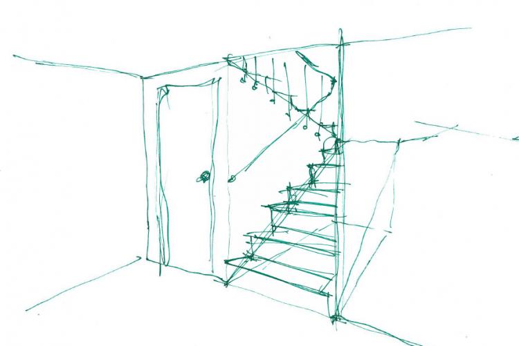

    dann rechne doch einmal: 2.000 mm gesamtbreite, abzüglich 2 x 10 mm für gipsputz auf der wand (ist ganz knapp gerechnet), abzüglich 2 x 75 mm für handlauf mit wandabstand und 100 mm für das treppenauge sind in summe 1.730/2 = 865 mm lichte laufbreite. ist nicht gerade üppig, für das möbelschleppen wirklich nicht. 2.200 und ein treppenauge von 200 mm ergeben dann 915 mm lichte treppenlaufbeite. dann kannst du auch noch ein bisschen toleranz vertragen.

    Dipl.Ing.
    25 cm breiter heißt ja nicht zwangsläufig, daß das ganze haus 25 cm breiter werden muß. Vielelicht lassen diese 25 cm woanders abzwacken ... oder auch nicht.

    Die dritte Dimension, nämlich die Untersicht und den Verzug des Handlaufs möge der Kollege sich einmal genauer ansehen. :mad: Dessen unbeachtet: Eine einzelne Steigung ist eine Stolperfalle übelster Sorte und nach div. Regeln unzulässig!

    Wenn es um diese erste Abbildung geht, die sollte nur zeigen, was mit Zwischenstufe gemeint ist. Mein Mann wollte umständliche Begriffserklärungen vermeiden und fand eine Visualisierung praktischer (o-Ton: die Skizze ist die Sprache des Ingeniers).

    Habt ihr euch schon überlegt, die Treppe komplett zu untermauern?
    Dann sitzt die Tür zu HWR nicht mehr so knirsch an der Treppenuntersicht. treppe.jpg

    Ich finde den Lösungsansatz nicht grundsätzlich verkehrt. Man hat zumindest eine insgesamt nur aus gerade Läufen bestehende Treppe. Die Treppenuntersicht ist dafür etwas ungewöhnlich...nicht mein Ding ... außer natürlich am insezneiert das Ganze bewußt. Setzt einen echten Hingucker (zB eine Betontreppe, die die Stufenfolge auch von unten sichtbar werden läßt (quasi unten und oben Stufen). Aber auch dann wäre der Platz hierfür irgendwie nicht geeignet. Im Eckchen verschwindend. Insgesamt einfach zu beengt...wahrscheinlich.
    Kennen jetzt die Vorgeschichte nicht (...Mai 2013 ??? war da was? Was denn?...), aber einige Punkte passen einfach nicht. Treppe entweder zu groß (Podesttreppe) weil mit gewendelter Treppe geplant worden war oder Wunsch wurde planerisch ignoriert, weil da wo die Treppe nun sitzt, paßt sie eignetlich nicht rein.....
