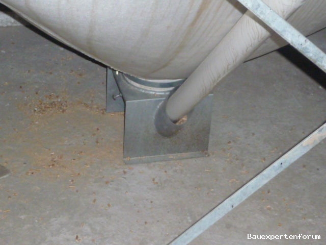

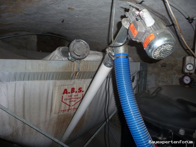

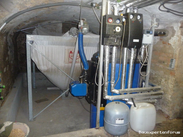

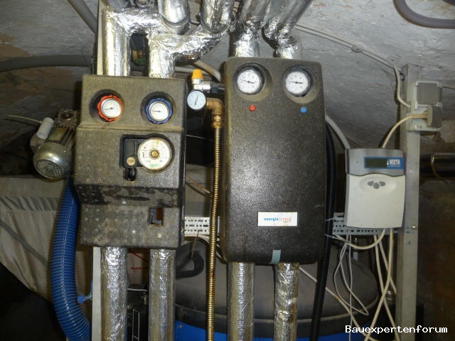

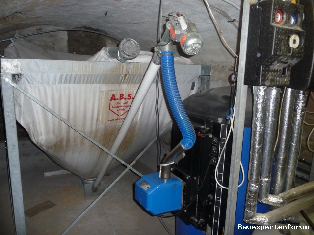

    So,
    Raul hat jetzt ein paar Fotos gemacht...
    Gruß, Dirk

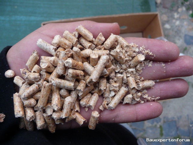

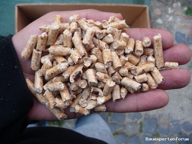

    Vlt. noch eine Anmerkung:
    Raul hat ein paar Pellets unten (Sack) entnommen: Pellets sehen gut aus.
    Nach Transport durch die Schnecke sehen die Pellets relativ zermahlen aus...
    Soll ich versuchen, ein paar Bilder zu bekommen, oder ist das irrelevant?
    Gruß, Dirk

    ...vermutlich sogar sehr relevant....da es sich nicht um eine PelletSTAUBheizung handelt.
    Die Pelletsschnecke in unserem Zimmerofen fördert zerstörungsfrei...auch der Behälter musste noch nicht "entstaubt" werden....der Staubanteil bei Sackware ist also er gering.
    ...wenn also hohe Leistung gefordert wird, kann ich mir gut vorstellen, dass die vielen leichten Bestandteile angebrannt aus dem Brennkorb geblasen werden.
    vielleicht kann probeweise die Leistung des Gerätes begrenzt werden...?

    für mich sieht das auf den Fotos so aus, als wäre die Schneckke zu steil aufgestellt. In meiner Anleitung stand, auf keinen Fall steiler als 45°, besser weniger. Die Pellets werden sonst zermahlen. Vielleicht liegts daran?
    Gruß,
    Stephan

    Stephan, hast Du ein Dokument, das Du mir schicken kannst wg. der 45 Grad???
    Ist das eine allgemeinverbindliche Regel???
    Gruß, Dirk

    in der Einbauanleitung steht das mit einem Satz: Der Neigungswinkel der Schnecke soll zwischen 0 und 45° betragen.
    Mein Installateur hat gesagt, das bei zunehmendem Neigungswinkel die Pellets länger brauchen bis sie am oberen Austritt ankommen.
    Wenn man sich die Schnecken mal ansieht, so bemerkt man, das die Wendel im Innenbereich kleiner ist als der Rohrdurchmesser. Das heißt, die Pellets werde nicht formschlüssig nach oben geleitet sondern nur durch die Drehung mitgezogen. Je steiler die Förderung um so stärker die Reibungskräfte. Dann kommt oben nur noch Paniermehl an.

    Vorweg mal; die Anlage, (egal welcher Hersteller) ist mit Sicherheit nicht schlecht, da sie neu ist, und sie meißt gewissenhaft eingebaut wurde.
    Der Teufel steckt schließlich im Detail:)
    Ich gehe mal davon aus das dir die Raumthemp. passt.
    Schick mehr Daten!
    Hast du bein deinem Angebot vom Heizer eine Heizlastangabe (von deinem Haus) bekommen?
    Wieviel auf wieviel kw ist die anlage eingestellt? bzw reguliers sie sich? (%)
    Beobachte mal wie lange der Pelletkessel läuft (brennt), ohne Pelletförderungszeit. und nach möglichkeit, die Leistungsanzeige (sofern Angezeigt) an der Kesselregelung.
    Und nebenbei, WER hat die Anlage installiert? (Geselle, Meister, Azubi) zu 2. oder alleine?
    Vorher solltest du sicherstellen das die Anlage mit GANZEN Pellets gespeist wird, zumindest mal für die Woche sodass sie nicht ausfällt. Gibt Anlagen die SEHR empfindlich Reagieren auf Zerbröselte Pellets. Wenn dann das Problem trotzdem noch auftaucht, Daten schicken.
    mfg Max

    Hier mal ein paar Bilder der Pellets VOR und NACH der Schnecke.
    Reicht die Pulversisierung, um Probleme zu verursachen???
    [​IMG][​IMG]
    Gruß, Dirk

    Wenn das so aussieht, dann sind die Probleme kein Wunder :biggthumpup:

    Liegt es jetzt am Aufstellwinkel der Schnecke oder ist die Schnecke tot???
    Was wäre hier die korrekte Abhilfe???
    Gruß, Dirk

    ...seh ich auch so: Das Kleinzeug wird bei voller Gebläsestärke locker halbverbrannt ins Aschefach befördert.
    Ich würde probeweise die Schnecke abmontieren, flacher legen (wenn es geht) und probeweise laufen lassen und vergleichen ob bei geringerem Anstellwinkel das Kleinzeug auch entsteht.
