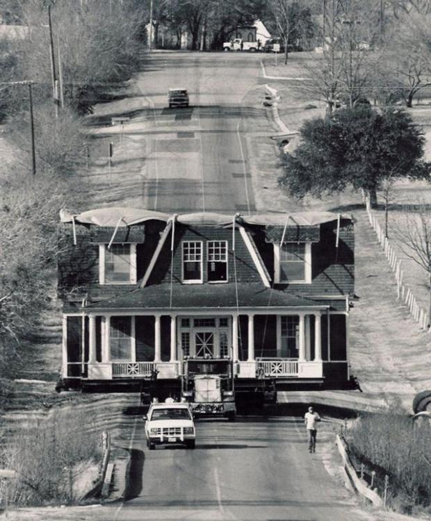

  8. #28 Gast036816, 31.12.2013
    deine alternative:
  9. #29 Friedl1953, 31.12.2013
    Friedl1953
    Friedl1953
    13.09.2013
    1.535
    Holztechniker
    Da fällt mir der Spruch unseres Reichstags Sir ein als er "Chesa Futura" in der Schweiz plante. Der alte Amann (der Holzbauer der unmögliche Dinge möglich macht) sagte zu Ihm "Das geht doch nicht". Daraufhin Foster: "Ich weiß, dass es nicht geht aber deshalb bin ich ja Ihnen".
    Möglich ist alles!!!!

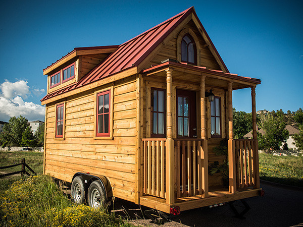

    Oder lieber ein paar Nummern kleiner aber wirklich Mobil
    In der größten Version mit ca. 16 m² für nur 66.000 $ fertig gebaut oder auch zum selber bauen für weniger :-)

    Wie kommst Du darauf, niemand schreibt das es nicht geht. Gehen tut alles, siehe Bild von Rolf. Ob es einen Sinn macht ist die Frage.
