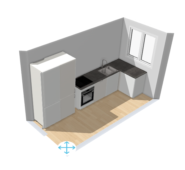

    Ich habs mal bei meiner Ikea Küche im Betrieb gemessen.
    Bei 1,78cm Breite bleiben ca. 1,15cm zum gehen. Das ist ausreichend.
    Blöd ist nur: Schubladen öffnen, Schranktür öffnen, Ofenklappe öffnen - das wird alles nicht sehr bequem.
    Aber die 7cm würden das nicht wirklich verbessern.
    Eine so schmale Küche ist halt Mist, man muss das akzeptieren und sich anpassen.
    Wenn Bad und Toilette daneben sind ist die Wand natürlich nötig.
    Tip: macht wenigstens keine Tür - nur eine Durchgangszarge. Sonst würde das Türblatt wieder beim öffnen stören.

    Da fällt mir ein: gibts nicht Vorschriften z.B. für Mindest Gang Breiten ?
    Denn im Prinzip ist das in der Küche von der Breite ja nicht viel mehr.

    Ich hatte ja das Vergnügen, für einen Familienangehörigen eine Küche in ähnlicher Größe aufzubauen. (Bild anbei Schematisch, was wir umgesetzt haben)
    Sowas nimmt man nur, wenn man mit H4 und Mickerrente nichts anderes bekommt und als Single wohnt.
    bei der Verwandschaft war die Küche 4x1.5m, Man hat also eine Küchenzeile mit 80cm tiefe gebaut (normal) und konnte Schränke, Spülmaschine und Kühlschrank gerade eben öffnen.
    Realistisch gesehen ist eine Küche mit 1.7m bis 2m Breite absolut untauglich, wenn mehr als eine Person diesen Raum nutzen will. zudem braucht man extrem viel Grips bei der Planung der Einrichtung, da jedes Gerät streng optimiert zueinander stehen muss.
    Ich will dem TE nicht zu nahe treten, aber irgendwie habe ich das Gefühl, dass das Konzept der Küche nicht durchdacht war, als man sich zum Bau entschieden hat.

    Es gibt bei einer zweizeiligen Küche oder eine Küche in U-Form oft Empfehlungen (z. B. bei IKEA) wieviel Platz zwischen den Zeilen sein sollte. So dass man z. B. den Geschirrspüler oder die Backofentür aufbekommt und beim Arbeiten in der Küche überspitzt gesagt nicht Twister spielen muss...
    Vielleicht könnte man ja mal schauen, ob mit den ursprünglich vereinbarten Maßen, zumindest bei Küchen mit nicht überdurchschnittlicher Tiefe der Küchenschränke, eine U-Küche oder zweizeilige Küche möglich gewesen wäre, bei der man den Geschirrspüler noch aufbekommen hätte und ob das jetzt nicht mehr geht.
    Ist denn eine Küche im Grundriss exemplarisch eingezeichnet und ggf. was für eine Form?
