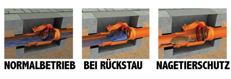

    du hast recht, irgendwo muss ich anfangen, also um die stelle dichtzubekommen benözige ich etwas das schnell aushärtet, und vorallem brauch ich mal den sommer wo der wasserstand niedrig ist, denn dann kommt wenig bis kaum wasser hoch und das material (egal was ich da auch immer hineintuhe) hat zeit um zu härten, da werd ich wohl um den ausbau der hebeanlage nicht rumkommen
    ich werd morgen mal ein paar anrufe tätigen, mal schauen ob ich jemanden finde, die meisten die ich angesprochen habe meinten die bodenplatte muss aufgemacht werden, die konnten mit den inlinerverfahren nix anfangen! (einer meinte es sei ein neumodischer schnick schnack)
    ich hab mich glaub ich falsch ausgedrückt, ich meinte sowas hier
    das haben wir in der firma auch so und wäre relativ einfach zu verbauen und sind auch nicht all zu teuer, wichtig ist nur das wenn das wasser abgesperrt wird, dann gezielt umgeleitet wird, gedacht war es eben so wenn ich den weg zu den Oberen etagen schließe und den weg zur Hebeanlage ebenfalls das sich das wasser eben hochdrückt und praktisch rückwerts die regenrinne hochsteigt, entweder läuft es dann über (was mir im grunde egal ist denn die hauptsache wäre mir das das wasser draussen ist und nicht im keller die toilette rauskommt)
    was haltet ihr von der idee?
    PS: egal wie auch immer, zuerst muss der schacht dichtgemacht werden, ich hab auch beschlossen ein paar stellen im estrich im ganzen keller an den wänden entlang zu öffnen (eine stelle wurde vom gutachter schon geöffnet) so kann ich sehen welche stelle als erstes nass wird wenn das wasser kommt, in der hoffnung eine bestimmte mauer/fuge dafür verantwortlich zu machen

    ...die Klappe ist absolut waagrecht eingebaut...
    du müsstest sicherstellen,d ass die Klappe auch bei schrägem oder horizontalem Einbau sicher schliesst...nicht so ganz einfach weil sich bei geschlossener Klappe Schmutz auf dieser absetzen kann und die Klappe mit der Zeit schwerer wird....

    du hast recht, das hab ich nicht bedacht, ich werde in nächster zeit viel arbeit haben um infos und angebote einzuholen, danke, ich berichte wie es weitergeht
