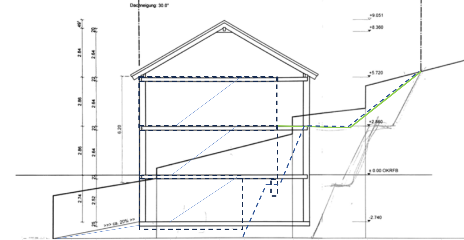

    Ich warte mal auf die üeberarbeiteten Pläne vom Architekten. In so Bilder kann ich mich nicht reindenken. Der Architekt soll dir mal in Abstimmung mit Statiker und Bodengutachter die komplette Baugrube mit planen.

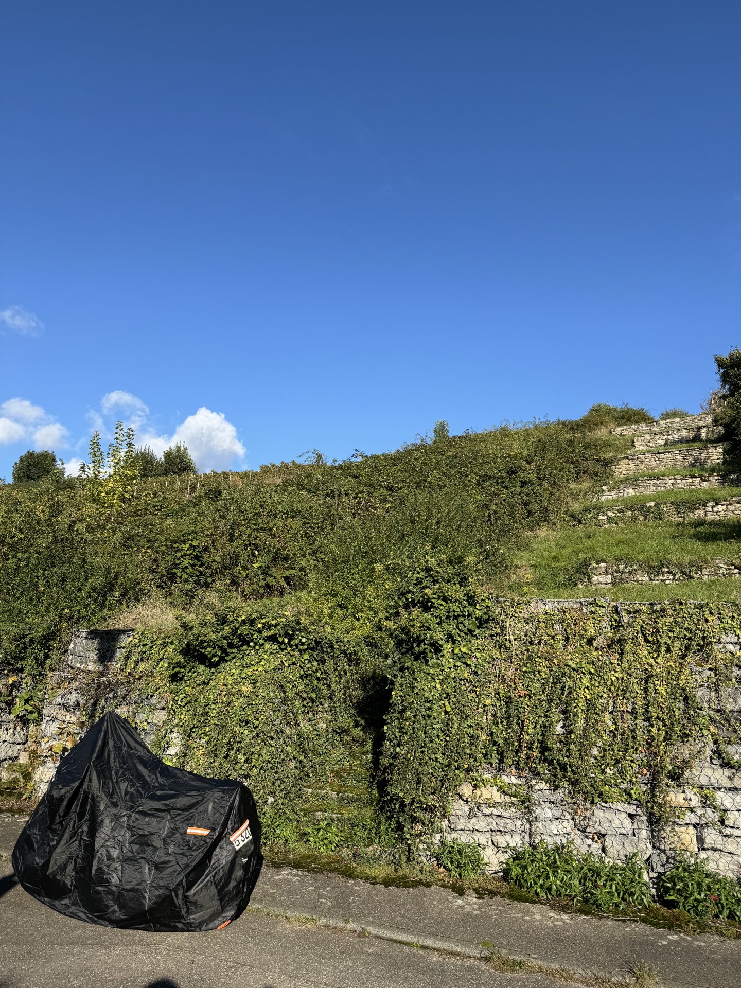

    Ich sehe hier am Hang eine Baugrubentiefe von ca. 10 m. Dein Grundstück ist aber nur 21 m breit. Im Schnitt der Arbeitsraum mit 2 Bermen den brauchst ja auch an den Seiten.
    Ohne Bodengutachten kann man hier wenig sagen. Zumindest wird Dein Erdbau viel teurer.

    Rein auf dem Plan wirst Du Platz haben. Aber Du darfst die Kosten der Baugrube nicht vergessen. Die Garage im Keller ist dann vermutlich Sinnvoller, da Du sowieso einen Keller brauchst.
    Ich rechne mal grob mit 1000 m3 Aushub. Davon 500 m3 entsorgen und die restlichen 500 m3 lagern und wieder fachgerecht einbauen.

    Das stimmt. Sind grade am schauen, ob es sinnvoller ist das Haus im Keller abzutreppen. Also den Keller weniger tief (in Hangrichtung) in den Hang zu setzten als die komplette Haustiefe. Die oberen zwei Geschosse würden dann nach hinten über den eigentlichen Keller überstehen. Damit wäre die maximale Baugrubentiefe auf (hoffentlich) 6m beschränkt und wir bräuchten (im Idealfall) nur eine Berme.
    Es sind aber erst Ende letzter Woche die Vermessungsdaten für den offiziellen Höhenschnitt fertig geworden.
    Das ist die Frage. Wenn ich für die Garage ca. 350m3 Aushub annehme (6,5m*6,5m*5m(Aushubtiefe) + Arbeitsraum) wären dass bei 50€/m3 17500€ plus die Herstellungskosten der evt. Fertiggarage (30000€ ???). Wenn ich jetzt die oben erwähnte 3500€ pro m2 für den Hausbau annehme muss ich insg. nur 14m2 kleiner werden um das wieder reinzuholen.

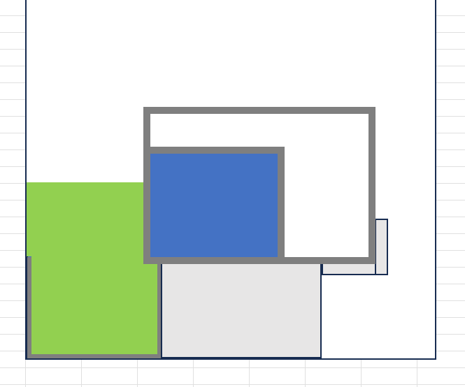

    Da Grenzbebauung erlaubt ist kommt mir so eine Idee.
    Keller blau, Garage gruen. Einfahrt grau

    Ich befürchte, dass das nicht geht. Sorry, hätte ich früher mal reinposten können.

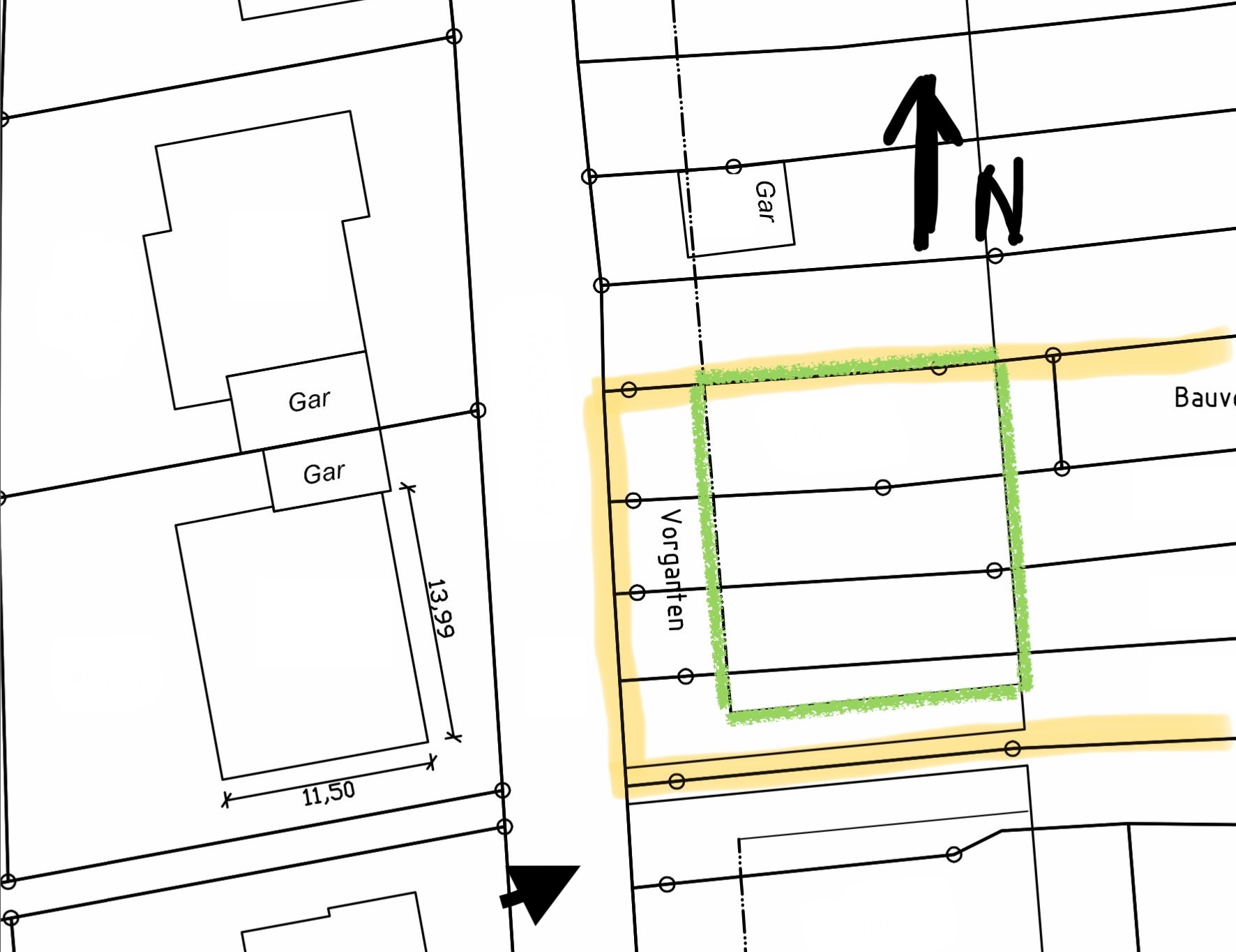

    Hier mal der Bebauungsplan:
    "... die Gebäude sind so zu stellen, dass die Traufseite zum Tal zeigt bzw. dass die Traufseite parallel zur Straße liegt.
    Hauptgebäude sind mit Satteldächern (ca. 30° Dachneigung) zu errichten. Dachaufbauten und Kniestöcke sind nicht zulässig.
    Die Vordergebäude müssen zu den Außengrenzen einen Mindestabstand von 2,5m erhalten. Die Summe der Grenzabstände zu den Außenseiten muss mindestens 6m betragen. Mit Garagen ist von der Straßengrenze in der Regel ein Abstand von mindestens 5m einzuhalten.
    Der Rückwärtige Abstand von den Eigentumsgrenzen muss mindestens 4m betragen.
    Nebengebäude bis 25qm und 4m Gesamthöhe können im südlichen Grenzabstand zugelassen werden wobei mit den Außenseiten unmittelbar auf die Grenze gebaut werden darf. Nebengebäude nördlich der Hauptgebäude sind als Grenzbauten verboten, es sei denn, dass sich die Nachbarn einigen, Nebengebäude so nebeneinander zu stellen, dass sie ein einheitliches Gebäude bilden.
    Gegen die Talseite sollen die Hauptgebäude als 2-stöckige Gebäude in Erscheinung treten.
    Die Gebäudehöhe vom natürlichen Gelände bis zur Oberkante der Dachrinne gemessen, darf 6,20m nicht überschreiten. Hierbei sind die Geländeverhältnisse und die Gebäudehöhe der Nachbargrundstücke zu berücksichtigen.

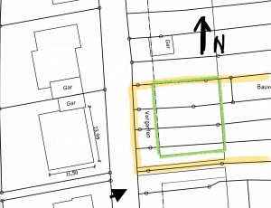

    Hier mal ein größerer Schnipsel. Die östliche Grenze des Grundstücks liegt deutlich außerhalb des Bebauungsplans. Der Bebauungsplan endet an der östlichen Baufenster-Grenze.
    Das Baufenster hat eine Breite(an der Straße) von 18m und eine Tiefe von 16m.
    Nachbarbebauung im nördlichen und südlichen Teil, im Abstand von 70m-80m, gibt es keine.
    Der Hang steigt, in dem oben gezeigten Geländeschnitt, Richtung Osten an.

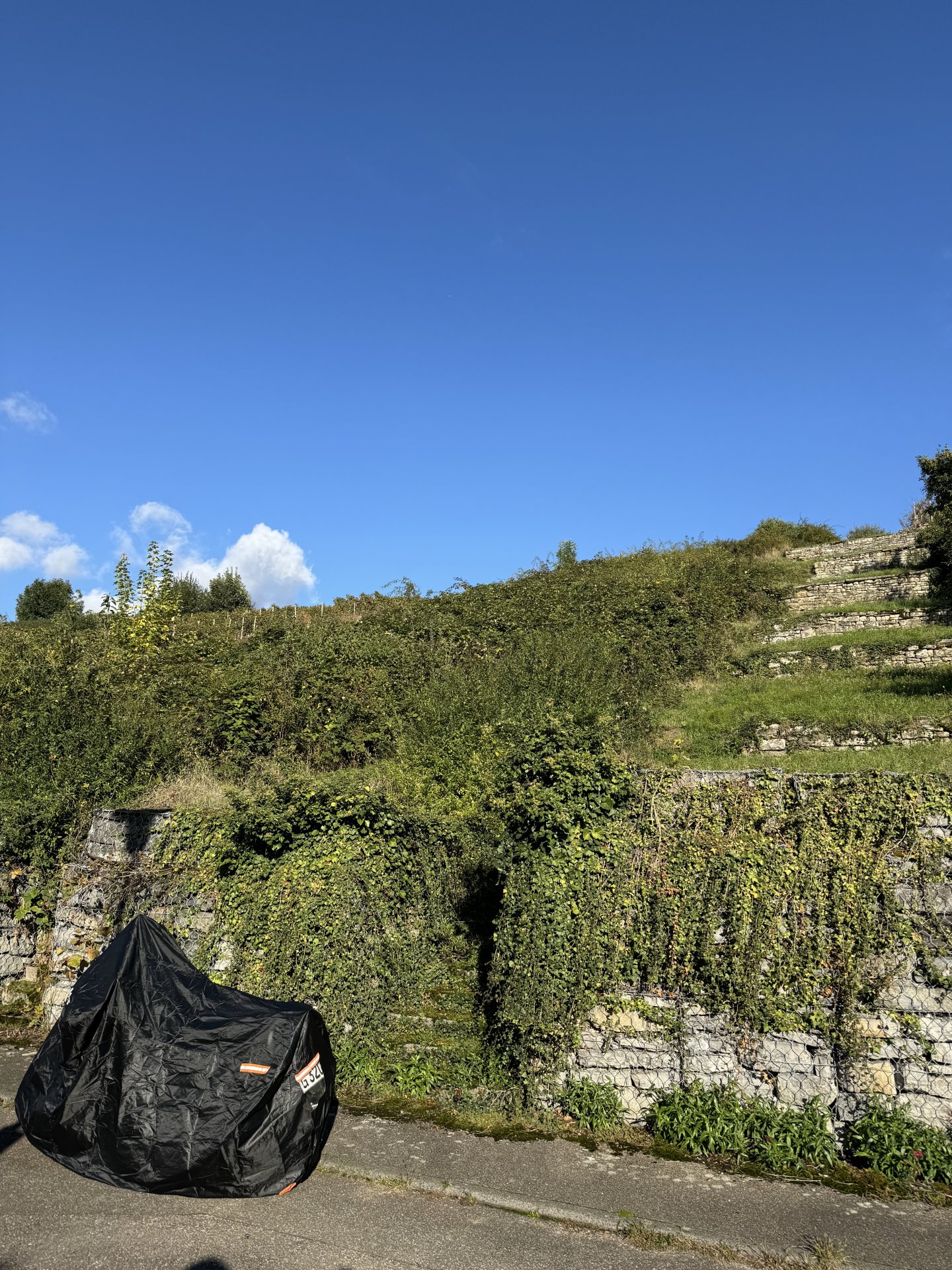

    Foto des Hangs von der Straße. Das meiste ist leider verwildert, sodass man die Stützmauern am besten am Nachbargrundstück erkennt. Position der Kamera ist mit dem Pfeil markiert.
    Baufenster grün
    Grundstücksgrenzen gelb

    Allerdings :mauer Das kommt davon, wenn man sich nicht an Regeln hält und Fragebögen - alles anders, bloß immer gegen einer Regel ist.
