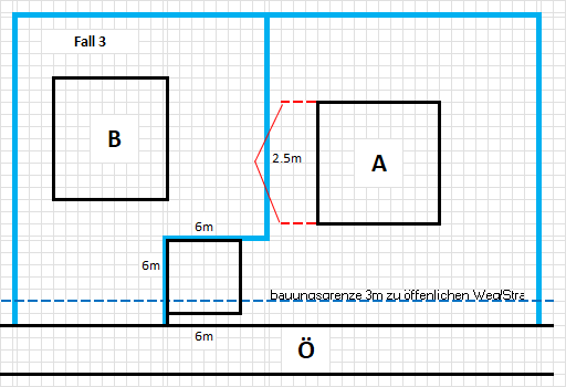

    Guten Tag liebe Experten,
    folgender Sachverhalt beschäftigt mich für eine mögliche Garagenerstellung als Grenzbebauung:
    Ich, Haus A, will eine Garage in Bayern errichten. Abmessungen der Doppelgarage ca. 6x6m.
    Mein Nachbar hat vor dem Bau meines Hausens eine Abstandsflächenübernahme von 50cm in sein Grundstück geduldet, was die Grenze lt. Plan auf einer Länge von 2,5m überschreitet. (Achtung nicht Abstand zwischen Haus zu Grenze) Nun wird der Platz für eine Garage eng. Die Stadt hat zwar Ausnahmen zu Bebauungsplan (und evtl. wenn vorhanden zu Baugrenze) nach Bauantrag in Aussicht gestellt, aber es gibt ja noch ein paar andere Gesetzte die es gilt einzuhalten, u.a. die max. Grenzbebauung von 15m in Summe. Nun würde ich gerne vorab wissen wo die Reise hingehen könnte und wo vielleicht weitere Fragen aufkommen.

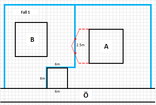

    Fall 1:
    Garage soll auf der Grenze von A und B errichtet werden.
    Garage wird genau auf Grenze Ö (öffentliche Straße/Weg) errichtet.
    Keine Baugrenze, keine minimale Einfahrtslänge vor Garage nötig.
    Fragen:
    -Zählt die Grenzüberschreitung aus der Abstandsflächenübernahme auf einer Länge von 2,5m zur Summe der Grenzbebauung von max. 15m je Grundstück?
    -Die Grenzbebauung von max. 9m pro bebauter Grenze zu B sind eingehalten, die Summe zu B ist kleiner 15m und eigentlich machbar?
    -Die Grenzbebauung zu Ö zählt als weiteres Grundstück und die 6m zählen auch mit in die Summe ein? Die Summe ist somit über den 15m, somit keine Variante der Grenzbebauung?

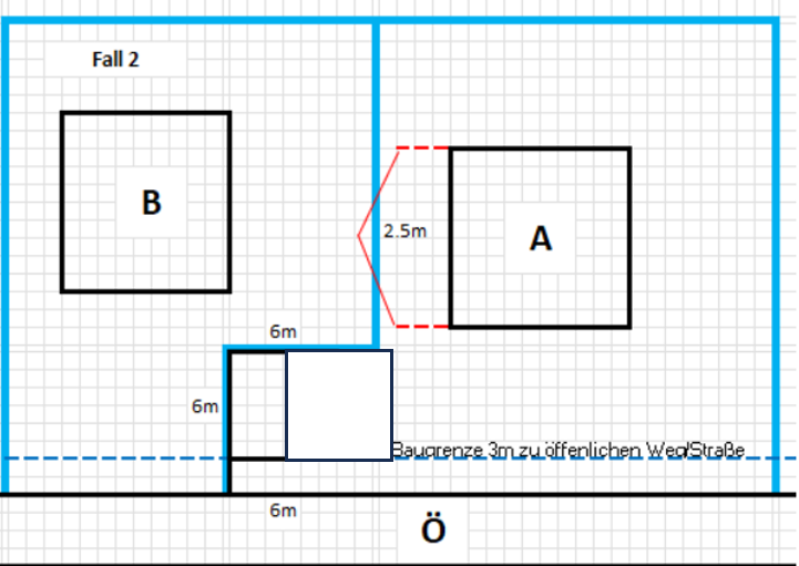

    Fall 2
    Garage wird auf die Baugrenze 3m vor Grenze Ö (öffentliche Straße/Weg) errichtet.
    Frage:
    Zählt die Baugrenze nun noch in die Berechnung der max. Länge Grenzbebauung ein, da es eine Grenzverschiebung des Bebauungsplan ist? Oder ist die Summe nun unter 15m des Grundstück, gleichzeitig unter 9m pro Grenze und mein Nachbar würde zwar fast die ganzen 15 erlaubten Meter von mir auf seiner Grenze haben?

    Garage soll 0,5m über die Baugrenze von 3m Richtung Grenze Ö (öffentliche Straße/Weg) errichtet.
    Frage:
    -Zählt die überschrittene Baugrenze nun in die Berechnung der max. Länge Grenzbebauung ein, da es eine Grenzverschiebung des Bebauungsplan ist? Und ist die Summe nun größer 15m Pro Grundstück und nicht machbar, bzw. Bauantrag nötig?
    -Da nun die 3m Abstand zu einer Grenze unterschritten werden bzw. keine Grenzbebauung ist, ist es das ganze nun nicht mehr privilegiert und es muss eine Genehmigung angestoßen werden und in dieser Abstandflächenübernahmen zu Ö und zu B eingehalten oder von B und Ö übernommen werden?

    Die GaStellV erlaubt es nicht, Garagen an die öffentliche Straße zu bauen.Es müssen mindestens 3 Meter eingehalten werden. Ausnahmen können bewilligt werden.
    Die 15 Meter gesamte Grenzbebauung gilt nicht für den öffentlichen Bereich, sondern nur den Nachbargrundstücken
    Zu einem Nachbarn sind max. 9 Meter erlaubt. 6+6 sind 12 zu dem gleichen Nachbarn, also nicht möglich.
    Die hat meines Wissens damit nichts zu tun, da sie für das Hauptgebäude gilt.

    ->am wahrscheinlichsten wird Fall 3 werden. Die Baugrenze zu Ö wird überschritten, da die fehlende aber nötige Tiefe, 3m Baugrenze + 6m Garagentiefe wie in Fall 2, nicht nutzbar vorhanden ist.
    ->Wie sicher bist du dir dabei?
    Dazu hatte ich folgendes sinngemäße Zitat gelesen:
    ...in der BayBO steht pro Grenze, nicht pro Nachbar. Eine Grenze wird durch eine Linie zwischen zwei Punkten (Grenzsteinen) definiert. Ein Nachbar A kann somit mehrere Grenzen in Abschnitten zu B haben. Grenzbebauung, je Grenze max. 9m, in Summe max. 15m zu einem Nachbar daher möglich"
    ...siehe mein Fall. Sollte dies der Fall sein, sind alle Überlegungen dahin :-(

    Ich wuerde trotzdem die Variante 2 (mit einer Eifahrt von rechts) mit einer Bauvoranfrage versuchen. Kostet nicht die Welt. Wer nichts tut hat schon verloren.

    -> Mein Bauamt ist da anderer Meinung und hat meine Aussage:
    bestätigt.
    Nun wissen wir warum Bayern und die DDR durch einen Zaun und nicht durch eine Mauer getrennt wurde.
    Mauer = Grenzbebauung 9m pro Grenze/max 15m zum Nachbarn
    Die Bayerische Bauordnung (BayBO) in der Fassung der Bekanntmachung vom 14. August 2007 wurde damals schon angewandt :D
    und
    ->Der Grenzverlauf links und über der Garage, ist noch nicht fix, jedoch in den genannten Abmessungen begrenzt.
    Fall 1 = Optimum für A und B, wohl aber keine Zustimmung der Stadt für Grenze Ö
    Fall 2 = möglich, mit höherem bis hohen Aufwand = Kosten. Somit nur wenn ich auf die Bebauungslinie zurück muss und diese Grenze nicht in die 15m zählt.
    Fall 3 = wahrscheinlich und die Optimierung von Fall 2 und wird zur Wahrheit wenn es so umgesetzt ist bzw. kann. Im Rahmen der baulichen Möglichkeiten machbar, aber mir rechtlich nicht klar 9/15m Thema, daher Fall 2 vorgelagert.
    ->Stellplatz/Carport nach rechts (Carport finde ich in der Sicht schöner als einen Betonklotz) noch möglich, Einfahrt jedoch von Ö, Grenze hätte ja 8,xxm (6+8,xxm=14,xx=kleiner 15)

    Das Abstandsflächenrecht ist in Bayern besonders unübersichtlich und durch verschiedene Änderungen und Experimentierklauseln gerade in den letzten Jahren ist es nicht leicht, die geltenden gesetzlichen Bestimmungen für ein Grundstück zu ermitteln. Ich gehe jetzt einfach mal davon aus, dass der Bebauungsplan unbeachtlich ist, die Gemeinde keine eigene Abstandsflächensatzung erlassen hat und die Regelungen der aktuellen BayBO für Gemeinden mit weniger als 250000 Einwohnern gelten. Weiterhin gehe ich bei Ö von einer gemäß Art. 6 BayStrWG öffentlich gewidmeten 4m breiten Verkehrsfläche aus. Da keine Angaben zur dritten Dimension vorliegen, gehe ich von einer horizontalen Geländeebene aus und das Flachdach der geplanten Garage liegt weniger als 3m darüber.
    Nein.
    Ja.
    Ja.
    Ja.
    Nein.
    Ja.
    Nein.
    Nein.
    Ja.
    Nein, da die Abstandsfläche lediglich 50cm in die öffentliche Verkehrsfläche hineinragt und damit 1,50m von der Straßenmitte entfernt bleibt ( Art. 6 Abs. 2 Satz 2 BayBO).
    Die Frage der Genehmigungsfreiheit ist unabhängig von der Zulässigkeit zu betrachten. Ich denke, der Verweis auf Art. 6 Abs. 7 Satz 1 Nr. 1 in Art. 57 Abs. 1 Nr. 1 b) BayBO bietet Stoff für eine Masterabeit an einer juristischen Fakultät.
    Nein.
    Vielleicht.
    Ich dachte, zur Klärung hast Du beim Amt angerufen. Hast Du nur nach der Grenzbebauung zu B gefragt?
