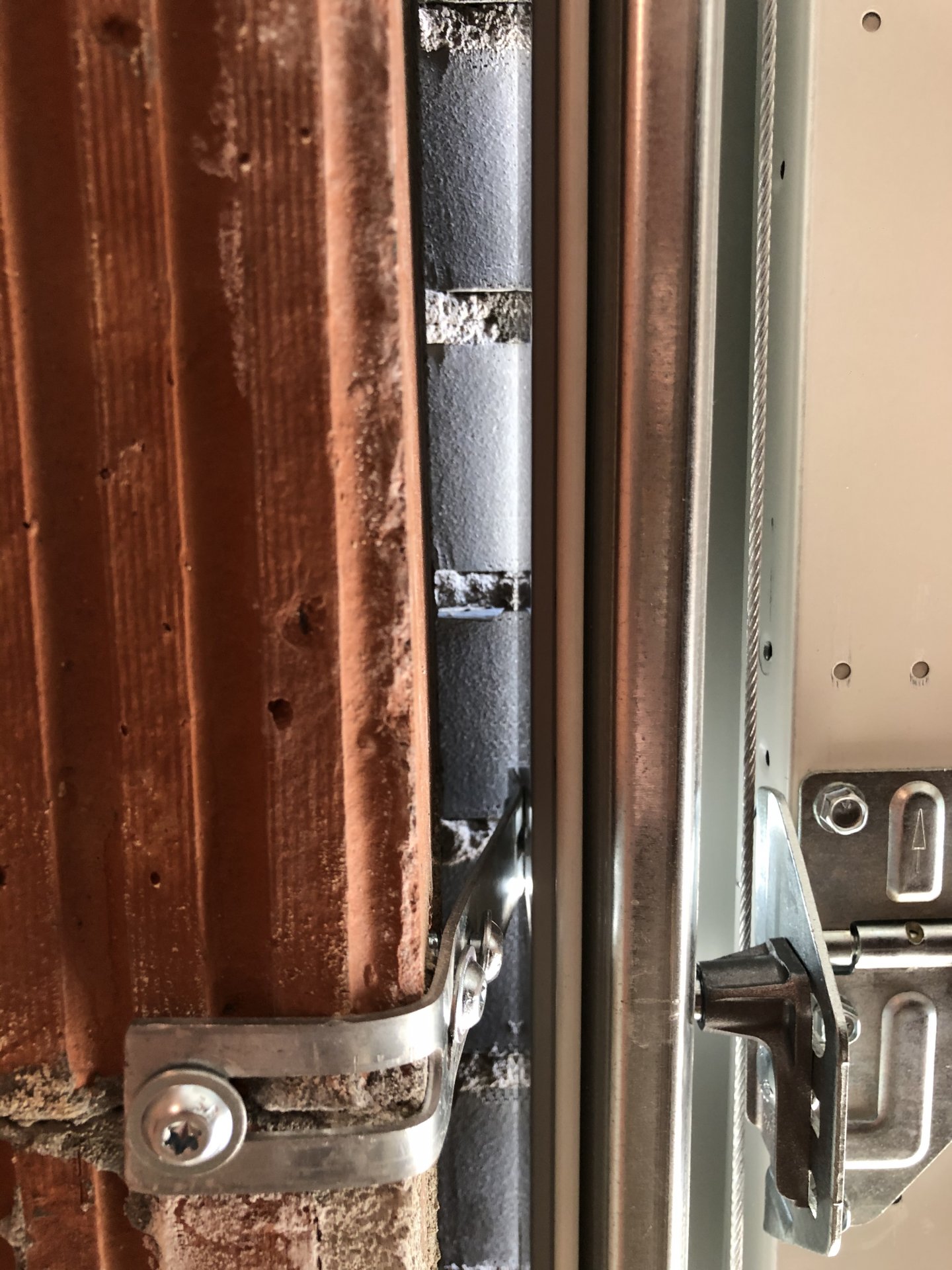

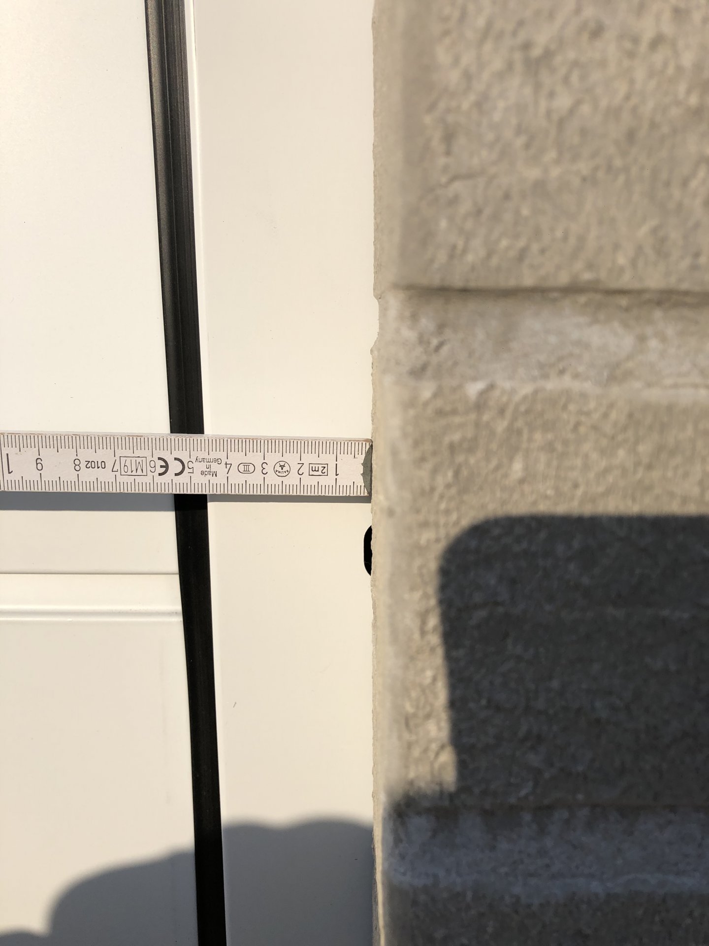

    Also es ist tatsächlich so: das Tor hätte man nicht von hinten an die Laibung anbringen können weil man dann die roten Porotonsteine an de Seiten in der Laibung gesehen hätte, die nicht verklinkert sind. Daher wurde das Tor in die Laibung montiert und der Torrahmen ist halt breiter als der Klinkerüberstand, was aber zu Zeitpunkt der Klinkerplanung nicht bekannt war, deswegen lukt nun der Rahmen aus dem Klinker.
    Die Lösung ist wohl nun, dass eine Blende auf dem Torrahmen angebracht wird, ist dann zwar nicht so schön wie ein von außen optisch rahmenloses Tor aber sollte zumindest helfen, dass,man die Löcher nicht mehr sieht. Anders geht es wohl nun nicht.

    Wer hat das denn geplant?
    Man hätte ja einfach einen 10cm Überstand planen können und dann das Tor nach Maß anfertigen. Dafür gibt es extra Klötzchen, die man dann zur Fixierung nimmt.
    Also dem Torbauer kann man keinen Vorwurf machen, eher dem Planer.
    Vielleicht kann Dir der Torbauer Blechstreifen in Torfarbe besorgen, die man nochmal über die Zarge klebt.

    Da wurde nichts geplant!
    Und natürlich hätte man das Tor von innen auf die Laibung setzen können, wenn jemand mitgedacht / geplant hätte, wie welcher Klinker angebracht wird.
    Die Frage(n) hierzu wurde(n) nicht beantwortet.

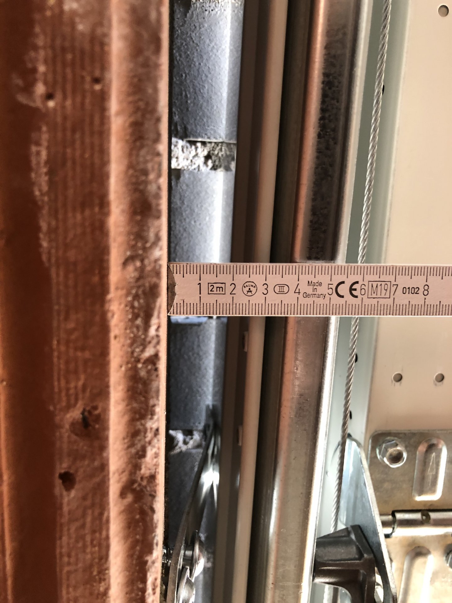

    Hier nochmal bessere Bilder. Da zwischen Tor und Laibung hier tatsächlich eine Lücke von ca. 3cm klafft, die nicht sein müsste und dazu führt, dass von außen der Torrahmen um diese 3 com hinter dem Klinker hervorlukt, sehe ich den Fehler nun durchaus doch beim Aufmaß durch den Torverkäufer und nicht bei der Klinkerplanung oder seht ihr das andes?

    Unten links von innen ist keine 3cm Lücke, wenn ich das erste Innenfoto richtig deute?
    Außerdem brauchst Du ja 5cm wie man sieht. Und dann noch Einbauluft. Da lag ich mit 10cm ja nicht so verkehrt.

    unten links? ist das Tor nun auch noch schief ?
  8. #28 Fabian Weber, 29.03.2020
    15.104
    5.838
    Nein, aber die Porotonöffnung.
    Ein Haus ist kein Auto, da muss man mit entsprechenden Toleranzen planen.
