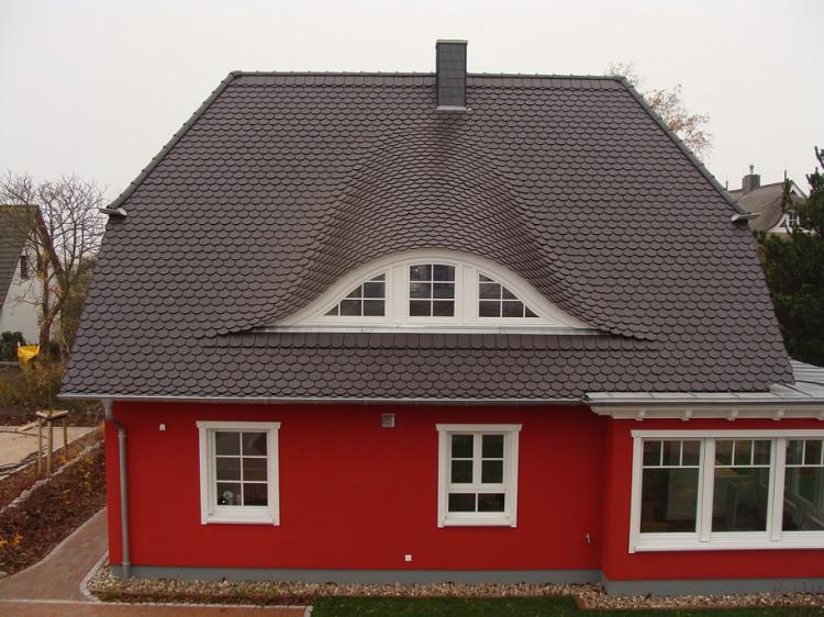

    Das gezeigte Foto sagt nichts aus. Aus der Ferne sieht jede Fledermausgaube gut aus. Hier erwarte ich Detailbilder mit dem 300er Teleobjektiv.
    Sperrungen von 2 bis 3 cm bei sind bei den meisten ausgeführten Gauben die Regel. Persönlich würde ich dies nicht tolerieren.
    Weiterhin werden durch die notwendigen Queranpassungen die Fugenversätze von Reihe zu Reihe oft unterschritten. Insbesondere wenn dies zum Wangental hin der Fall ist, sehe ich dies kritisch.

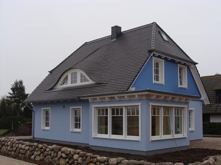

    PS: Zum Foto
    Daß der Dachdecker, welcher für die Materialauswahl zuständig war, keine große Erfahrung im Umgang mit Biberschwänzen hat ist offenkundig.
    Kronendeckungen wurden nur mit Segmentschnittformen ausgeführt. Hier aber wurde ein Biberschwanzziegel mit Rundschnitt ausgewählt.
    Nasenlänge der Biber ca. 4 cm. Versatz Rundschnitt-Eckpunkt zum Fußpunkt ca. 6,5 cm (variiert nach Hersteller, bei Creaton s. Duro aber 6,5 cm)
    Dies ergibt schwarze Punkte/dunkle Löcher, da wo die Deckschicht die Lagerschicht überdeckt. Absolutes no go.

    Unterdach sehe ich hier keines. Sollte Wasser unter die Deckung gelangen, sehe ich nicht wie dieses gefahrlos abläuft. Teilweise gegen die Konterlatten. welche nicht eingepackt sind.
    Sperrungen sehe ich bei ca. 2 cm (Standbild und Lupe)
    Dies bedeutet gleichzeitig ein schlechtes Hängen der Nasen. Wurden die Ziegel zusätzlich befestigt? Bei Kronendeckung wird dies für die Deckschicht schwierig.
    Übersetzungen (weniger Ziegel einbauen) müssen im Scheitelbereich erfolgen. Dann kann der Gaubenscheitel nicht zuerst eingedeckt werden, weil hier die Anpassungen erfolgen.
    Ohne Detailbilder ist die vorliegende Gaube nicht zu beurteilen.

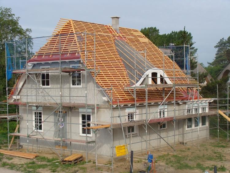

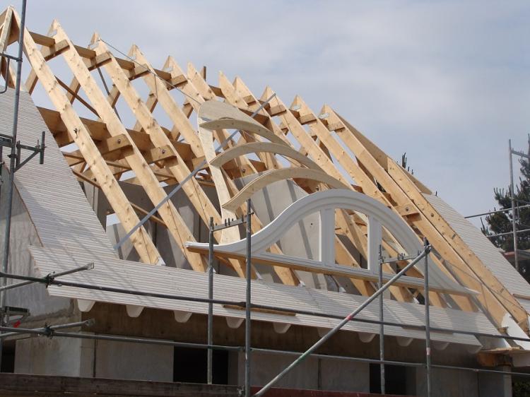

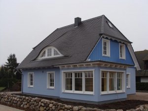

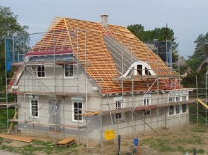

    Harald Voß

    Harald, bitte keine Fotos mehr ohne klare Details.
    Im letzten Bild eindeutig zu sehen, daß unter der Gaube Fuge auf Fuge gedeckt wurde. solche Dachdecker können auch keine (Fledermaus) Gauben fachgerecht eindecken. Erst kommen die basics und dann die Spezialitäten.
