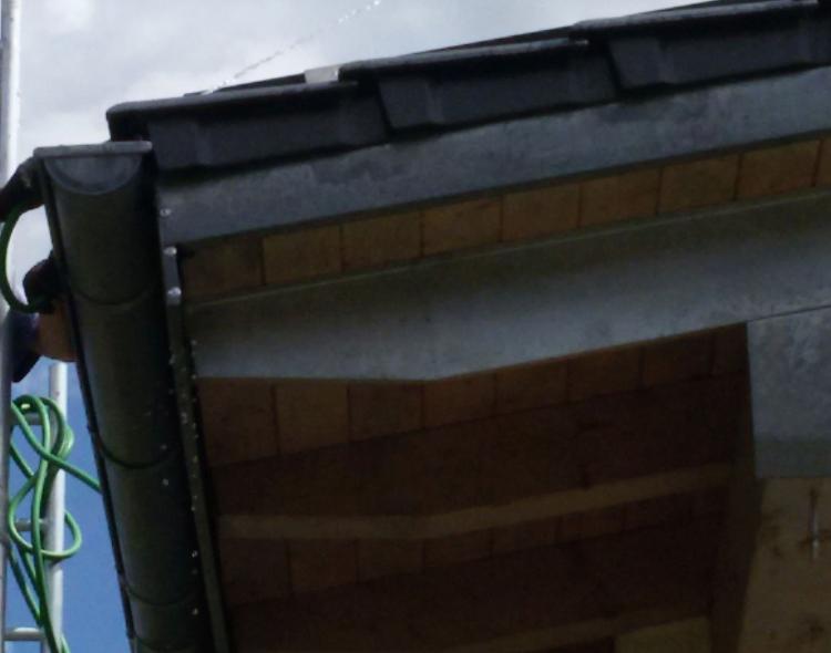

    @Hugole,
    bitte ein Foto von der Traufe, Sicht unter der Rinne gegen das sichtbare Strirnbrett.
    Vermutlich werde ich Ihnen danacxh den grundlegenden Fehler erklären können.
    Vorab:
    Aufgrund der an der Traufe fehlenden Dämmung liegt die "nicht wasserdichte Folie" sehr tief, etwa 100mm unterhalb der "normalen" Tropfkante.
    Das Stirnbrett ist jedoch, vermutlich hochgeführt bis kurz an die rinne.
    Demnach läuft das Leckwasser an der Traufe hinterseitig gegen das Stirnbrett und demnach an der "Innenseite" des Stirnnbbrettes ab.
    Hier hat der Blechner - völlig unsinnig - ein Blech gesetzt, das aber nicht das Stirnbrett vor Wasser schützt.
    Kurzum, das ist die Vermutung.
    Tipp:
    Im Falle Sie den verantwortlichen architekten und / oder Handwerker nicht mehr zur Korrektur erreichen können, sollten sie den Fehler "einfach" reparieren.
    Es ist zwar kein "wasserdichtes Unterdach" ausgeführt, aber Sie müssen nicht das ganze Dach abreissen und ersetzzen . Es genügt vermutlich - zur Kosteneingrenzung - die Korrektur an Traufe und Ortgang.

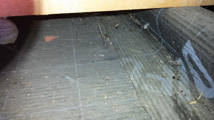

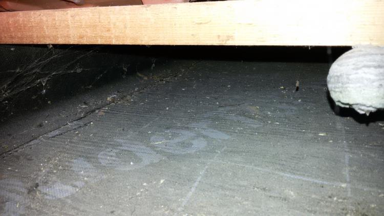

    Hausdach:
    Den Anhang 60492 betrachten
    Den Anhang 60491 betrachten
    Garagendach:
    Den Anhang 60494 betrachten
    Den Anhang 60493 betrachten
    Mit dem Difubit haben wir nochmal geschaut: Es ist für die Dachneigung zugelassen und ausgeführt - Über den Konterlatten ist ein Bauder Kappstreifen mit einem Nagelband aufgebracht.
    Das Wasser kommt nur an den äußeren Ortgangecken runter; in der Mitte vom Dach, an der Traufe nichts. Man sieht auch am Traufholz, wenn man die Dachplatten anhebt, dass es trocken ist.
    Darum hatten wir ja den Vertreter der Dachziegel da, da wir vermuteten, dass es von den Ortgangdachplatten kommt. Dieser verwieß jetzt an den Flaschner, dass dieser hätte das Blech weiter hoch machen müssen. Drum frage ich mich nun, warum das Ortgangholz vom Dachdecker auch nicht so weit hoch ist.
    Es kommen hier ja nur 3 Ursachen / Verursacher in Frage: Dachziegel, falsche Flaschnerausführung, Ortgangholz (der Flaschner kann ja nur das Holz verkleiden; sonst müsste er das Blech ja in die Luft überstehen lassen...) komisch komisch
    Grüße Hugole

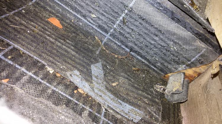

    wir haben die Tage das Gerüst aufgebaut und haben mit dem Gartenschlauch Regen simuliert. (Wasserstrahl nach oben gehalten, nicht schräg.)
    Die mittleren Bahnen blieben alle trocken. Nur der Organg war wieder undicht.
    mittlere Bahnen:
    Rand:

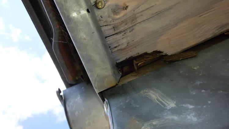

    Das unterste Brett ist am Rand morsch:
    .. und an diesem Eck tropft / fließt das Wasser auch raus - es muss sich seinen Weg zielgerichtet durch die Dachplatten suchen.
    Wir haben schon das Traufbrett mit Abstand versehen, dass das Wasser nicht stehenbleiben kann. Nur am Eck, wo das Traufblech mit dem Organgblech zusammengefügt ist, geht das nicht.
    Unserer Meinung nach kommt es von den nicht optimal konstruierten Ortgangziegeln, die dem Wasser genügend Luft bieten einzufließen.

  16. #36 Gast34826, 16.06.2017
    Gast34826
    Gast34826 Gast
    Ehrlich, nie zuvor habe ich derartigen unsinn gesehen.
    Die wasserführende Folie liegt um die fehlende Dämmung zu tief.
    Normal" wär es, diesen Dachrand mit Schalung aufzufüttern.
    Nun läuft das Wasser von hinten gegen das schräge (winlkelrecht) vorgesetzzte Stitnbrett.
    Das könnte man noch hinnehmen, wenn dieses Stirnbrett und die Sparrenköpfe lotrecht ausgeführt wäre.
    Dann könne - hilfsweise - das Wasser frei abtropfen.
    So aber ist ALLES nur Pfusch.
    Auch Ihr Wassertest mit dem Gartenschlauch führt nicht daran vorbei:
    Es ist KEIN wasserdichtes Unterdach nach Fachregel ausgeführt.
    Aber auch das spielt heute nach 8 Jahren keine Rolle mehr.
    Richtig haben Sie erkannt, auch der Ortgang ist verpfuscht.
    Das ist Sache des Zimmerers bzw. Dachdeckers, nicht des Flaschners.
    Reparieren Sie den Pfusch, sofern er sie stören sollte.
    Danke für Ihre Aufmerksamkeit.
