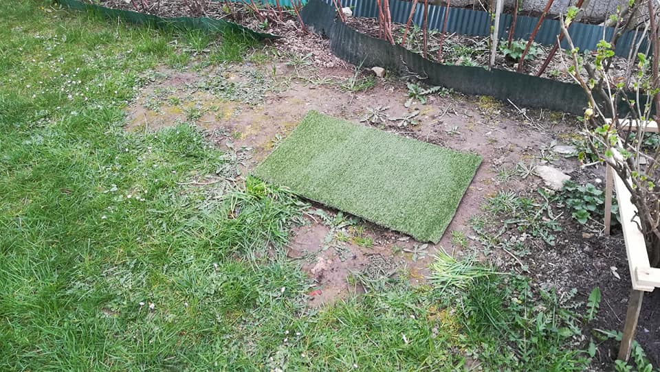

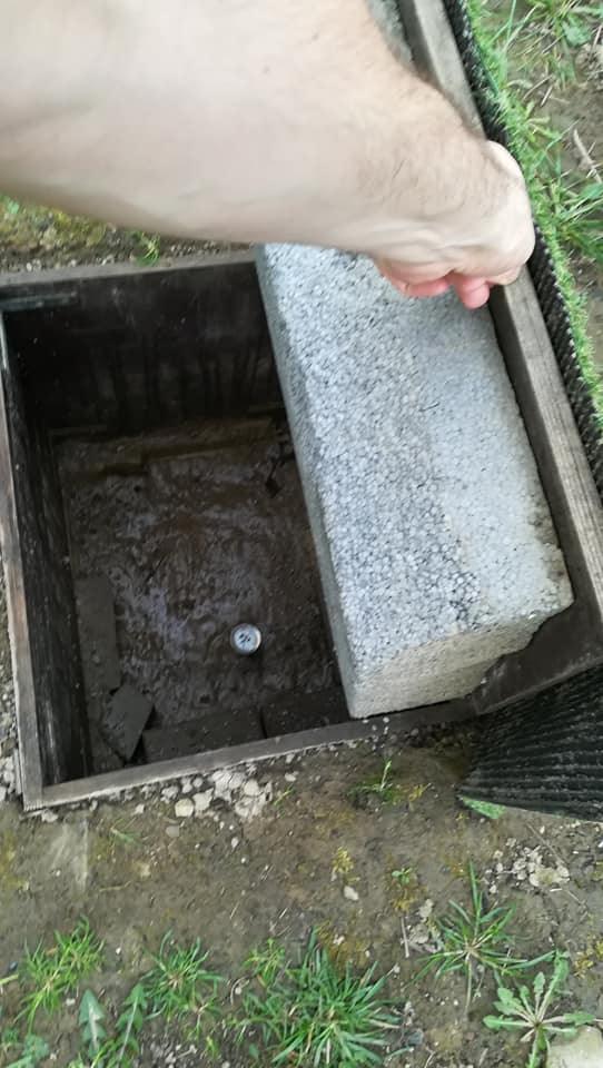

    Ist fast fertig geworden und hält. Habe erst diese Woche weiter daran gearbeitet. Die Dämmung ist in den Deckel geklebt 14 cm. Ohne Dämmung hatte die Box bei 22 gad aussentemp 12 Grad drin.

    4 Partys mit dem Erdkühlschrank später kann man sagen, ist erfolgreich!
    30 Grad Aussentemp. 12 Grad Bier.
    Wenn man die Pullen aus dem Loch holt bekommen diese direkt nen Niederschlagsperlen an der Aussenhaut. Geile Sache :-)
    Richtig gut.
    Wobei die geklebte Dämmung im Deckel durch die häufige Nutzung Käse war musste paar Schrauben reindonnern.
