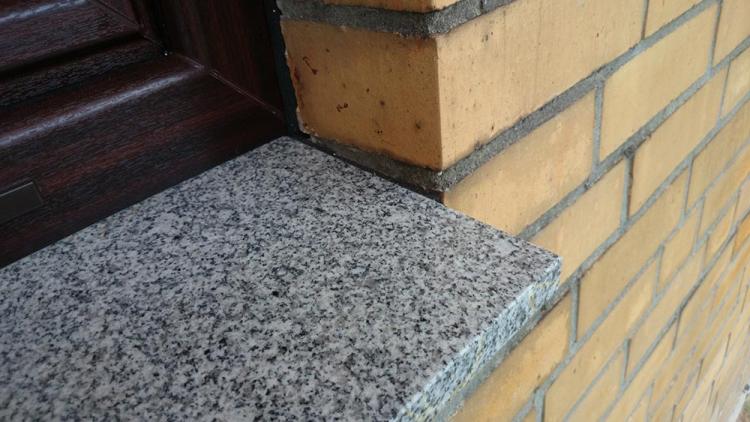

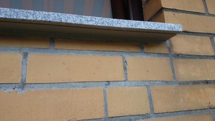

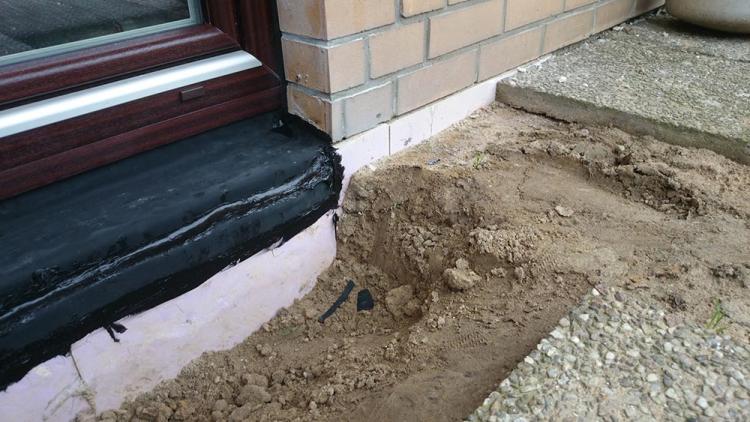

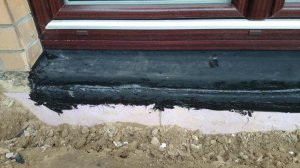

    Habe eine ähnliche Frage, Terrassenfenster ist eingebaut und wurde von mir mit EPDM abgedichtet. (Wanne ausgebildet und an die Sockeldämmung/mechanischer Schutz der Bitumendickbeschichtung angeschlossen)
    Anschließend kommt dort eine Grantibank (unterseitig mit Lastogum bestrichen), umseitig mit Kompriband und auf das Kompriband im Nachgang noch zusätzlich eine Silkonfuge drauf. (siehe Fensterbilder, dort fehlt noch das Silikon)
    Die Bank ist unterseitig mit Schaum ausgesprüht und an der Unterseite mit Mörtel geschlossen.
    Technisch sollte es doch so korrekt sein, wobei ich hier ziemlich geschmiert haben - Die Kartusche musste leer gespritzt werden. ;)

    OK Gelände endet 15-20 cm unter OK Bodenplatte.
    @Bauking: Bitte einen eigenen Thread aufmachen.
