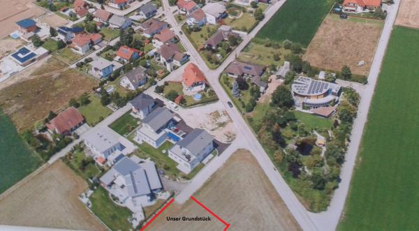

    Da hast du natürlich Recht. Zur Frage was rundherum so steht, habe ich ein Foto angehängt. Auf den Seiten, die nicht drauf sind, sind derzeit noch Felder. Wie man also sieht, reagiert sowieso schon ein Wildwuchs an Stilrichtungen, somit haben wir freie Wahl. Die Gemeinde scheint das Ganze auch ziemlich gelassen zu sehen, denn es gibt auch keinen Bebauungsplan.

    Mit Schnee hast du bei dieser geringen Dachneigung mehr Probleme als mit einem Flachdach, das aus einer Betonplatte gebildet wird. Die PV geht ebenso auf einem Flachdach. Wenn das Dach richtig geplant und ausgeführt ist, dann hält auch ein Flachdach dicht (sogar besser als ein geneigtes, da weniger Wind und Hagelanfällig). Dein Architekt muss nur wissen, was und wie er plant und kontrolliert.
