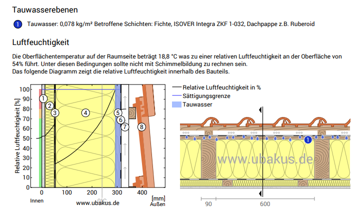

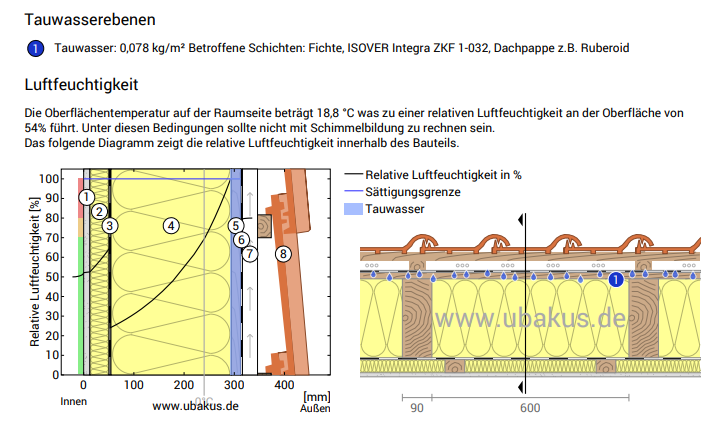

    Das stimmt, ist sicher nicht optimal. Aber mit 0,078 kg/m² wohl weiter unter dem was als nicht mehr Tolerierbar gelten würde (ich glaube 0,5 kg/m²).
    Die Frage ist, kann man das trotzdem irgendwie vermeiden?
  2. BaUT
    7.313
    4.494
    Bau-Ing.
    Vollständige Tauwasservermeidung wäre nur möglich indem raumseitig eine DB mit hohem sd-Wert verbaut wird und ALLE Anschlüsse und ALLE Durchdringungen dieser Dampfbremse dann SUPERDICHT gebaut werden.
    ... aber 78 g/m² ist wirklich wenig. Die diffusionsoffen Unterdeckbahn mit sd < 0,1 ist da genau die Richtige.
    Im Zweifel nimm innen eine Dampfbremse mit einem sd-Wert >= 1
    Es gibt auch viele Bauphysiker, die in einem solchen Fall statt Mineralwolle lieber den Einbau von Holzweichfaserdämmung empfehlen, weil diese die anfallende Tauwassermenge besser speichern können.

    Genau, da habe ich mich absichtlich für die selbstregulierende ISOVER Vario XtraSafe mit einem sd-Wert von 0,3-25m entschieden.
    Hm, aber habe ich das? Ich weiß ja nicht welche Unterdeckbahn verbaut ist.
    Meine hat einen sd-Wert von 0,3-25m. Wäre das ok aus deiner Sicht?
    Ich brauchte eine 032 Dämmung um den U-Wert zu erreichen. Da gab es leider nichts anderes als Mineralwolle :/

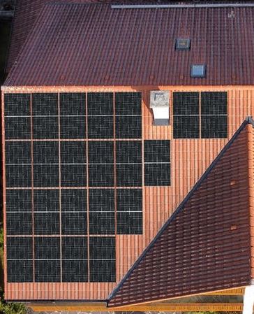

    Wo habe ich das denn gesagt? Es ist "Dachpappe, Bauder Top" verbaut. Ob die einen SD Wert hat weiß ich nicht - wahrscheinlich nicht.
    In meiner Ubakus Berechnung habe ich "Dachpappe z.B. Ruberoid" genommen, und lt. Ubakus hat das einen SD Wert von 64.
    Trotzdem ist das Ergebnis mit 0,078 kg/m² und einer Trocknungszeit von 38 Tagen (beschattet) ja i.O., oder?

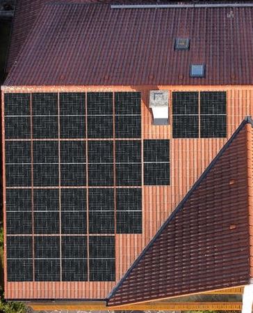

    Klar der größte Teil der Süd-West Lage ist dadurch beschattet, aber nicht die komplette Dachfläche.

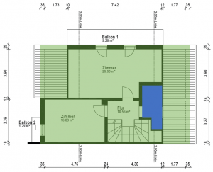

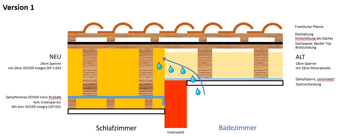

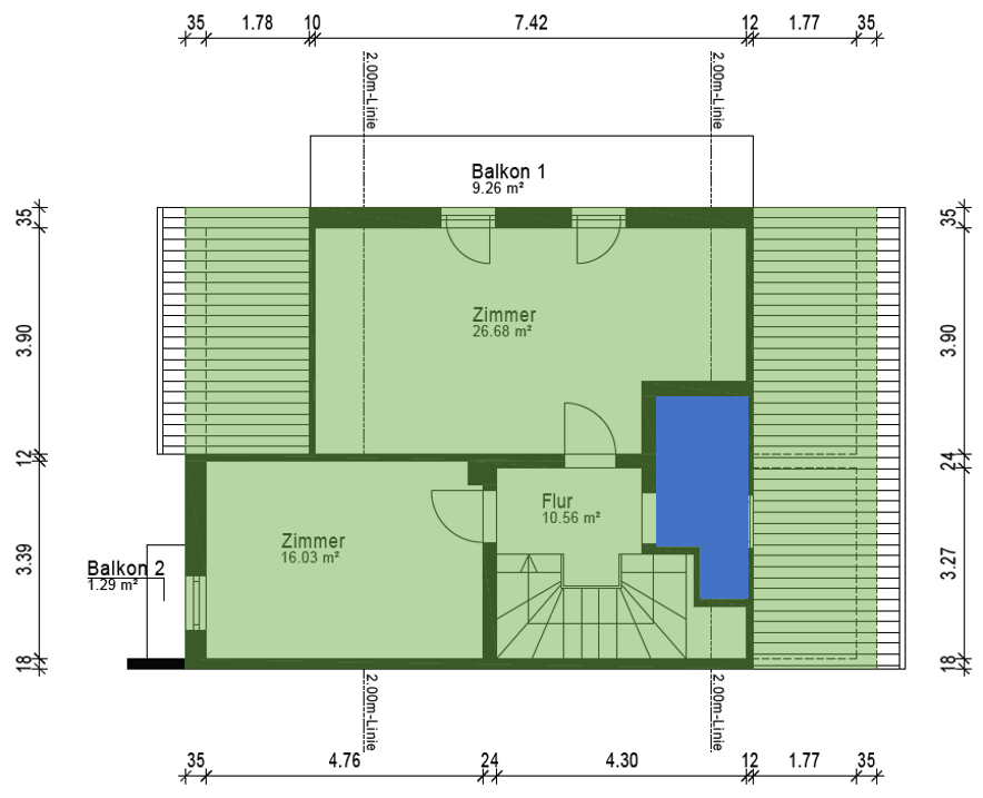

    Ich habe zur Umsetzung noch eine wichtige Frage:
    Ich will einen Raum im DG vorerst von den Dämmmaßnahmen ausnehmen.
    Grund: Es ist ein Badezimmer und wird noch rennoviert. Allerdings wahrscheinlich erst in ~5 Jahren.
    Das bedeutet: So lange will ich mit der Dämmung der restlichen Räume nicht warten, aber ich will auch nicht extra einen Raum dämmen und es in paar Jahren wieder rausreißen weil dort größere Dachfenster reinkommen und ich dort grds. eine andere Dämmart (gleicher U-Wert nur weniger Dick wegen Raumhöhe) plane.
    Plan: Ich dämme also jetzt alle Räume und Drempel die hellgrün eingezeichnet sind. Das Badezimmer (blau) nicht.

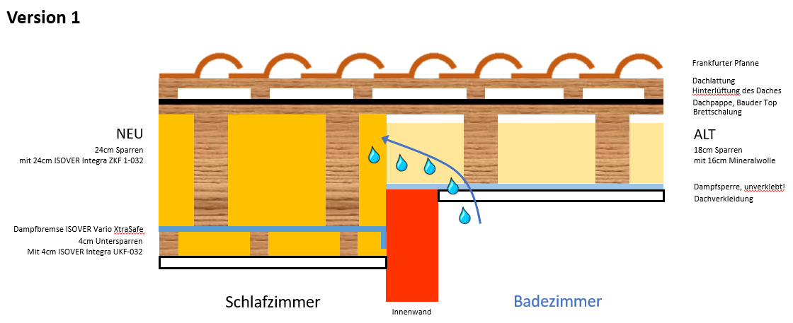

    Problem: Dort ist die bisherige Dachunterkonstruktion aber halt auf Niveau 1990. Das bedeutet, eine Dampfsperre (ich denke es ist eine Sperre, da durchsichtige dicke Folie) ist vorhanden, aber einfach nur an die Sparren getackert ohne mit anderen Folienteilen oder Wänden verklebt zu sein. Dementsprechend zieht dort natürlich Feuchtigkeit rein (Alte Mineralwolle ist an den Wänden auch schwarz).
    Ansätze:
    Variante 1:
    Ich schließe die neue Dampfbremse einfach wie üblich an der Innenwand ab. Aber so ist sie natürlich offen zur alten Dämmung. Tritt also Feuchtigkeit in die alte Dämmung ein (symbolisiert durch Tropfen), so kommt sie auch in die neue Dämmung. Und das würde ich natürlich gerne vermeiden.

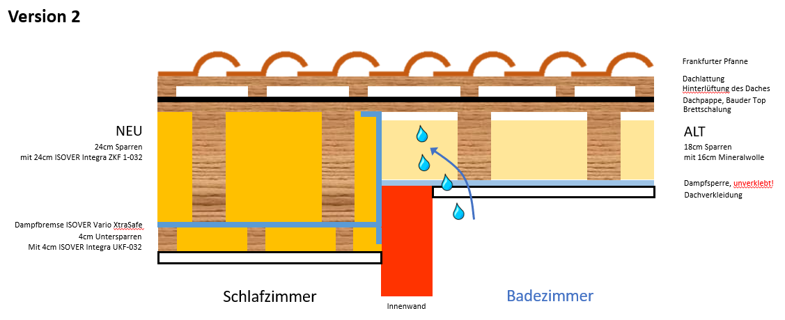

    Variante 2:
    Ich versuche die Dampfbremse an der Innenwand UND an der Brettschalung anzubringen. Wird ein bisschen Kleberei, aber damit wären die Dämmungen komplett getrennt.
    Ich hoffe man konnte mir bis hierher folgen. Ist das bei Variante 1 vielleicht gar kein Problem, so wie ich denke? Gibt es eine anderen Variante die ich übersehen habe? Was meint ihr?
    Ich bin sehr dankbar für jeden Ratschlag!
  10. #30 Fasanenhof, 21.06.2023
    Fasanenhof
    Fasanenhof
    20.02.2023
    857
    440
    Ing für Maschinenbau
    Norddeutschland
    Dämme den Raum und lebe damit, dass du für ein neues Fenster einen Ausschnitt in die Isolierung machst.
    Das ist die sicherere Lösung für veränderliche Pläne und schützt dein Haus vor der möglichen Kondensation in den nächsten 5-x Wintern.
    Es ist nicht so viel Arbeit, du arbeitest ja nicht mit Einblasdämmung sondern mit festen Matten.

  14. #34 Arvidsson, 21.06.2023
    Arvidsson
    Arvidsson
    14.02.2023
    73
    Aber würde Variante 2 nicht auch alle Probleme lösen? Feuchtigkeit vom Badezimmer sollte dann ja nicht mehr in die neue Dämmung kommen?

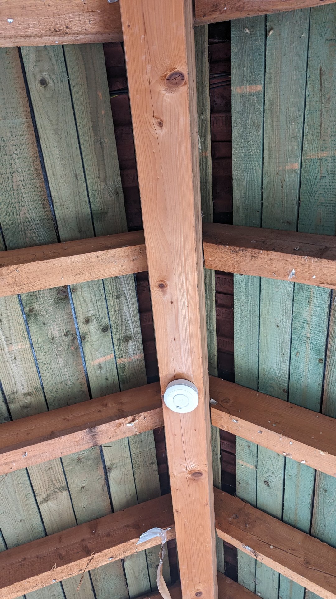

    Leiter anstellen, raufklettern, Pfanne hoch schieben gucken, anfassen, dann weisse Bescheid :D
  16. #36 Arvidsson, 21.06.2023
    Arvidsson
    Arvidsson
    14.02.2023
    73

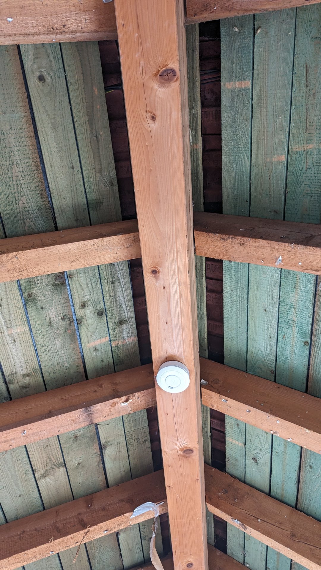

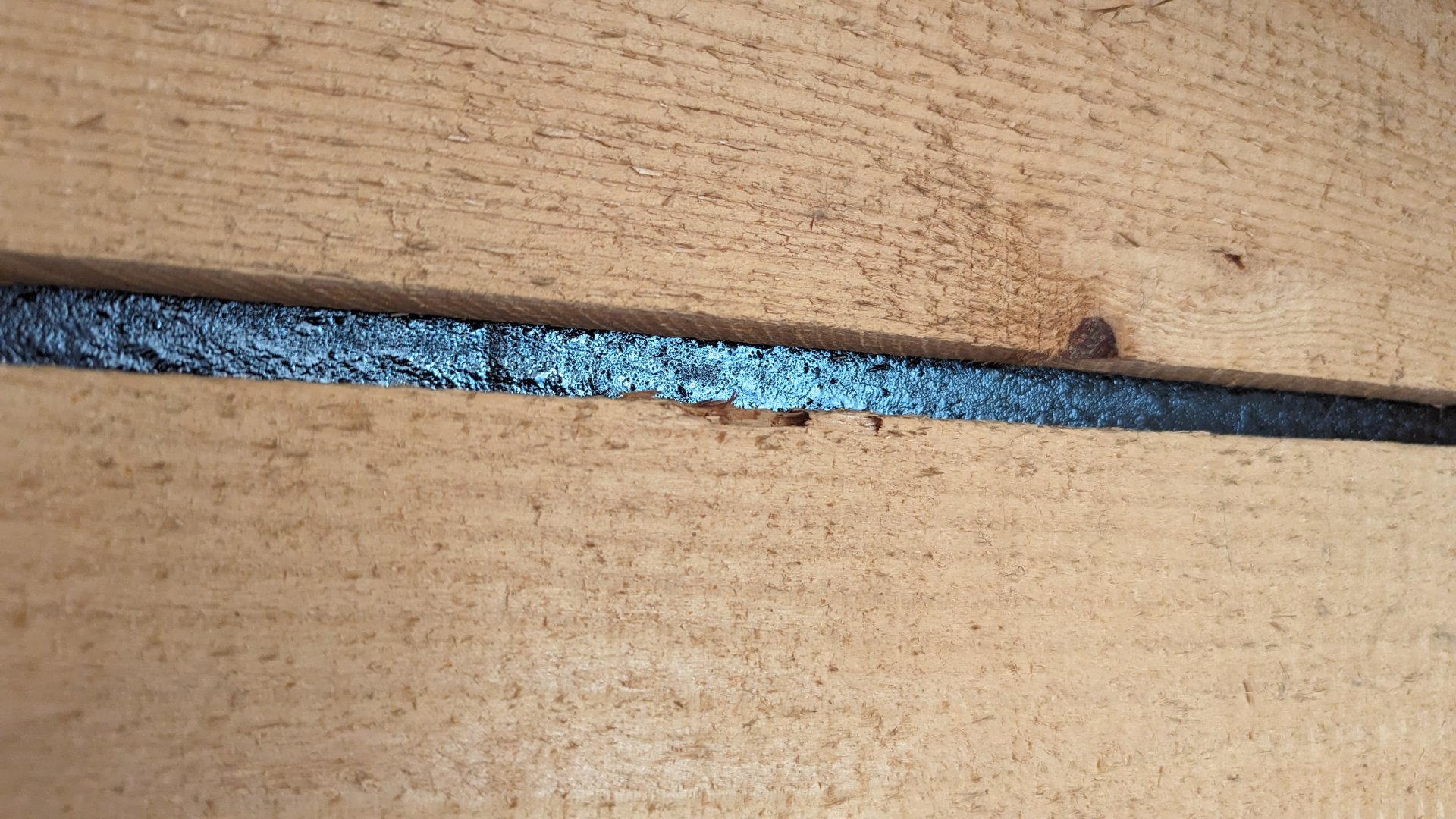

    Ich komme von Innen hin, ganz oben ist ein Spalt offen gelassen worden. Was sagt mir denn das Fühlen? :D
  17. #37 Holzhaus61, 21.06.2023
    Holzhaus61
    Holzhaus61
    10.04.2023
    742
    294

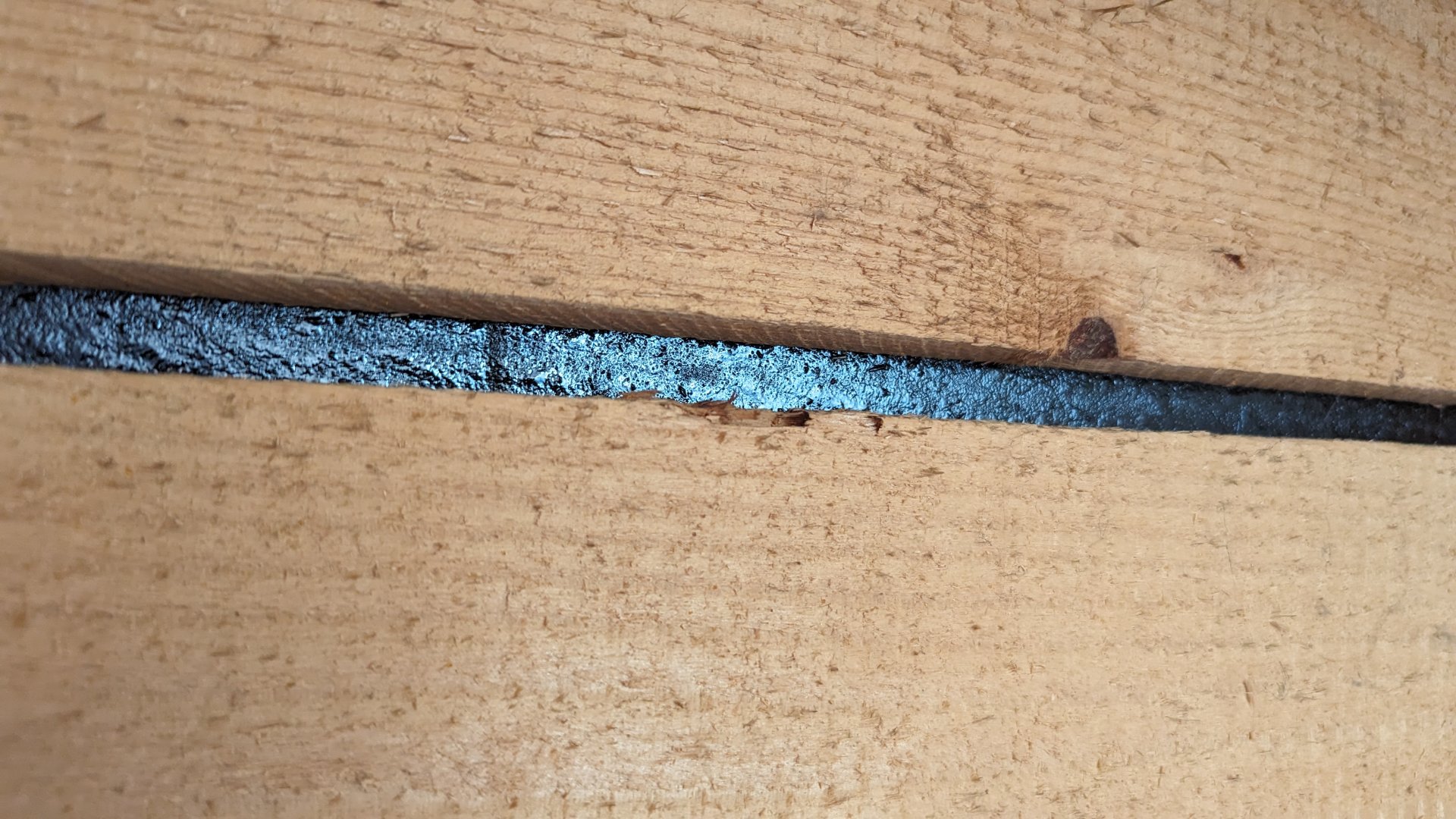

    eher bituminös oder eher Tuch?
  18. #38 Arvidsson, 21.06.2023
    Arvidsson
    Arvidsson
    14.02.2023
    73
    Das ist es. Sieht für mich eher nach Bitumen ähnlich aus? Aber habe ehrlicherweise noch nie mit sowas Berührung gehabt.
    Die Dachpappe liegt aber auch nicht vollständig auf dem Dach. Ganz oben gibt es "Lüftungsschlitze". Ob das nun gut oder schlecht ist?
  19. #39 Holzhaus61, 22.06.2023
    Holzhaus61
    Holzhaus61
    10.04.2023
    742
    294
    Tja, ich würde das so sehen: Auf der Schalung ist eine Dachbahn (so bezeichne ich es mal) bituminös druff. SD-Wert unbekannt, aller Voraussicht nach diffusionsdicht. Die breiten Schlitze, die zu sehen sind, soll die Lüftungsebene für die alte Dämmung sein, damit anfallendes Kondensat weg kann. Deshalb hat das vermutlich all die Jahre funktioniert mit der alten Dämmung.
    Bitte planen Sie neu. Und wo wir grad dabei sind: So ein Ausbau, der braucht doch ne Genehmigung...
