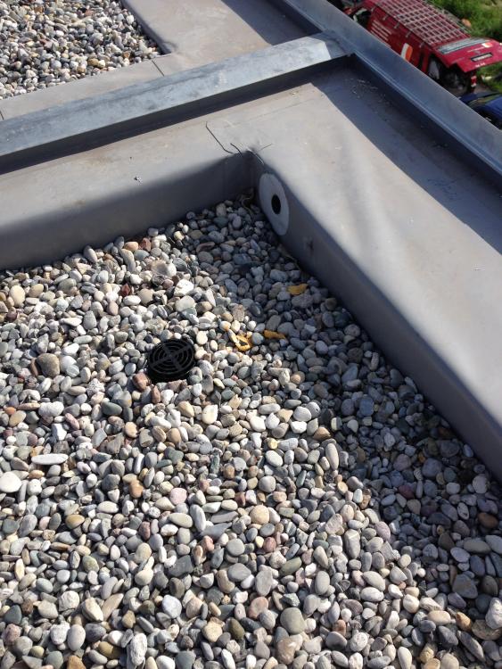

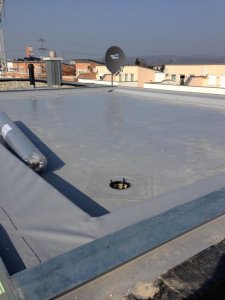

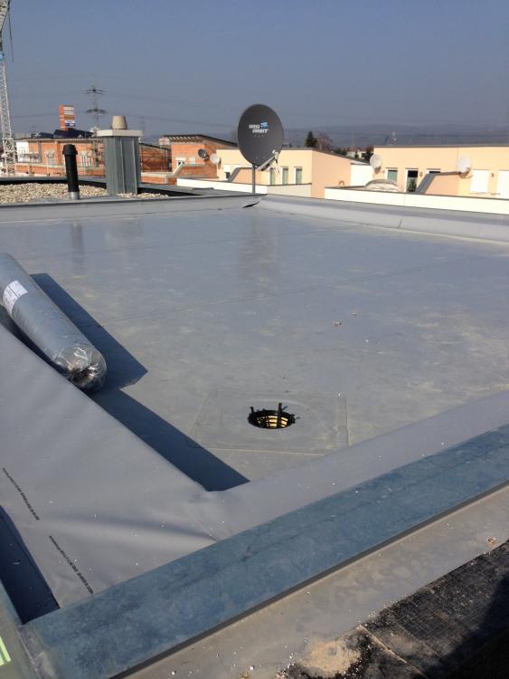

    der Notüberlauf ist ein Formstück das in die Abdichtungsfolie geklebt wird... runder Folienrand zum Verkleben mit fest verschweißtem/verklebtem 50er Rohr, das nur durch die Bohrung der Attika gesteckt wird.
    Auf dem anderen Bild der Gully beim Einbau
    Noch zur Eingangsfrage: Nach (richtig nervigen) Gesprächen mit zwei Dachdeckern (z.b. "so ein Blösinn das zu ändern, da läuft sowieso nichts raus" ) und dem BT wird der Notüberlauf nur verlegt, damit er "mir vor die Haustür pieselt" :mega_lol:
    @ Skeptiker
    auf dem Bild sieht man auch die Brandwand zum Reihenhausnachbarn
    LG

    So langsam kommt Licht ins Dunkel ....
    ... und was gibts nun an der Konstruktion zu bemeckern ?

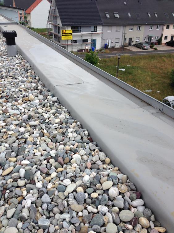

    "zu bemeckern" gab es schon einiges.
    Ausgangspunkt meiner Nachfragen beim Dachdecker war "stehendes Wasser" auf der Attikakrone teilweise durch ein leichtes Gefälle zu Dachaußenseite.
    http://www.bauexpertenforum.de/attachment.php?attachmentid=44411&d=1405005963
    Das wäre kein Problem und dürfte so sein ... 2 Tage später bei einem schönen Gewitter lief das Dach an der Stelle über wie ein Wasserfall.
    Auch das könnte nicht sein .. da müsste ich mich wohl getäuscht haben.
    Dann hatte ich das Gefühl, dass es Zeit wurde sich einzulesen und richtig "zu bemeckern" :mega_lol:
    Dass ein Notüberlauf fehlt war schnell klar ... der wurde nun im 2 .Versuch an der richtigen Stelle installiert
    Dass das Dachabschlußprofil zu flach war, war auch zu klären ... und wurde nun von 5 cm auf 10 cm erhöht.
    Dass die Attikakrone teilweise leichtes Gefälle nach außen hat wurde erst bestritten, dann aber an diesen Stellen mit einem aufgeklebten Keil ausgeglichen
    Das fehlende Gefälle ins Dachinnere sehe ich eigentlich immer noch als Mangel, aber darüber gibt es wohl unterschiedliche Ansichten
