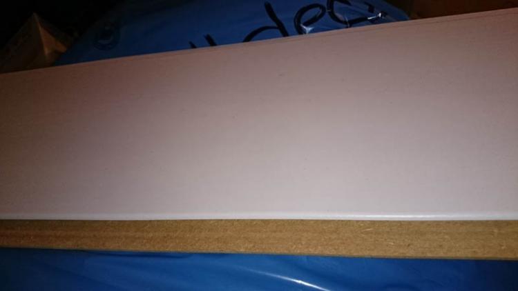

    Das sind Paneelen aus dem Bauh**s vom Hersteller Logo***k Produktlinie Decoration in der Farbe "Edelweiss Pore" - Preislich müssten sie bei 8-9 Euro/m² liegen, sind also sehr kostengünstig.
    Als Konterlattung kannst du 2 x 28mm nehmen, damit du knapp 66mm Luft hast - Als Spots habe ich welche Bajo von Kami**x in Edelstahl genommen, sind preislich
    ebenfalls sehr günstig mit knapp 5 Euro/Stück zu bekommen - Bei der 56er Konterlattung kannst du im Grunde jedes GU10-LED Leuchtmittel verwenden.
    Die passenden Leisten gibt es ebenfalls im Baumarkt, diese mit dünnen Stiften nageln, nicht kleben! Die Stiftköpfe kannst du später mit einem weissen Eddingstift perfekt abdecken, da sieht man nichts mehr von den Nägeln.
    Die Befestigungsklammern auf keinen Fall kaufen, dass ist absoluter Nonsense - Kauf dir einen Elektrotacker für 20 Euro im Discounter, damit ist die Montage genauer, stabiler und vorallem sehr viel schneller. ;)
    Im Bad musst du auf die Leisten verzichten, hier mit einer Schattenfuge arbeiten, da dass MDF zu stark arbeitet - Alternativ Kunststoffpaneele setzen.

    Du willst die Klammern tatsächlich in die Nut schießen?
  5. #25 Bauking, 27.11.2013
    Bauking
    Bauking
    28.08.2013
    624
    12
    Ingenieur
    Hamburg
    Funktioniert tadellos, da bei den MDF-Paneelen die Nut verlängert ist. (beim Kauf darauf achten)

    Die Frage ist nicht, ob es funktioniert, sondern wie lange das hält, und was der Hersteller dazu sagt. Gerade bei Deckenpaneelen ist die Befestigung extrem wichtig, denn es macht gar keinen Spaß wenn einem die Paneele mit ihrem Gewicht auf den Kopf fallen. Deswegen gibt der Hersteller sehr genau vor wie diese zu montieren sind, und wer schon mal so eine Decke gesehen hat, die nach Jahren dem Ruf der Schwerkraft gefolgt ist, der weiß warum er sich genau an die Herstellervorgaben hält.
    Klammern direkt in MDF, und das noch in der dünnen Nut, hält nur augenscheinlich, aber nicht dauerhaft. Selbst MDF Paneele arbeiten, und irgendwann gibt der Klügere nach, und das war´s.

    Keine Sorge das hält - Getackert wird mit längeren U-Klammern.
    Natürlich hat jeder die freie Wahl, wer die umständlichen Befestigungskrallen setzen möchte, soll sich die Mehrarbeit machen - Ich vertaue eher auf eine U-Klammer geschossen, als auf einen genagelten Metallstift in Verbindung mit der Kralle. (viele Hersteller preisen diese "tackerfreundlichen" Profile extra an und es wird in der Anleitung darauf hingewiesen)
    PS: Eine getackerte Paneele kriegt man ohne Zerstörung nicht mehr los, d.h. bevor sich die Klammer löst, reisst dir die Nut ab. :D

    Es interessiert nicht was hält, sondern was fachgerecht ist, und Klammern direkt in die MDF Nut sind nicht fachgerecht. Bastelanleitungen gibt´s dort wo man auch diese Paneele kaufen kann.
    So lange keine Freigabe des Herstellers für so eine Montage vorliegt kann man nur davon abraten.
