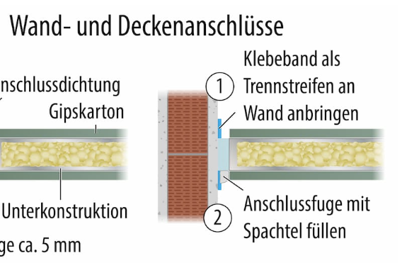

    - Anleitung auf OBI:
    "Hinweis: Achte bei der Verschraubung auch darauf, den Gipskarton nicht in die Wandprofile selbst zu schrauben, sondern in die an die Wand angrenzende Traglatte."
    Genau das meine ich. Überall steht was anderes. Jeder weiß es besser. Mein CD-Profil ist 10-15 cm von der Wand weg, hängt an den Direktabhängern von der Decke und steckt an den Enden im UD-Profil an der langen Seite. Es is ja nicht so, als würde sich die Platte auf dien letzten 10-15 cm bis zur kurzen Wand durchbiegen.

    Es gibt ganz einfach soetwas wie Verarbeitungsrichtlinien. Das Randprofil wird umlaufend montiert. Das macht man einfach so, das wäre wie wenn man den Maler fragt, weswegen er in der Küche bis zum Boden streicht, sieht man ja hinter der Küchenzeile nicht.
    Und natürlich liegt die Platte am Randprofil auf, denn es sorgt dafür, dass du die Platte nicht mutwillig oder versehentlich in der Ecke weiter nach oben drücken kannst als das Niveau der Decke ist. Genauso könnte man hinterfragen wieso der Schraubenabstand so ist wie er ist, wenn du fünf Zentimeter weiter auseinander gehst, fällt die Decke auch nicht runter, könnte man ewig so weiter spinnen diesen Quatsch.
