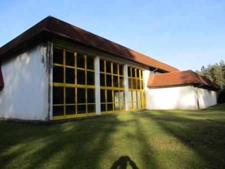

    Die versprochenen Bilder.
  4. #24 mialein, 28.01.2016
    mialein
    mialein
    08.11.2010
    195
    rentner
    eppenbrunn

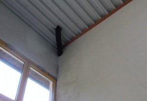

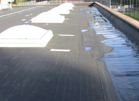

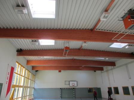

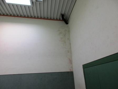

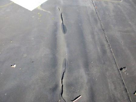

    Die Schadstellen sind immer an den Dachabflüssen (schwarze Rohre, die vom Dach kommen).
    In der Mitte und direkt an den Leimbindern sind keine Eintritte oder Schäden.

    guten Morgen,
    erstmal, die Bilder sind sehr schlecht.
    Bei Detail-Bildern erwarte ich auch, daß man die Details auch eins zu eins erkennen kann, was hier absolut nicht der Fall ist.
    8° bis 10° DN, auf gar keinen Fall.
    Trotzdem anständig Gefälle um eine Abdichtung problemlos und vor allem dauerhaft herzustellen.
    Ich vermute (ich kanns anhand der Bilder einfach nicht erkennen) daß die Entwässerungsleitungen nicht richtig ausgeführt wurden.
    Die Leitungen müssen gedämmt und luftdicht ummantelt werden. Ist dies hier der Fall?
    Ansonsten gibt es an den Leitungen aufgrund des permanenten Kaltwassereintrages (in den entsprechenden Monaten) Kondensat an den Rohren!
    Deshalb meine Frage, seit wann es die Regenstellen gibt.
    Leider bist Du mit Deinen Informationen sehr spärlich.
    An Eurer Halle ein funktionierendes Dach herzustellen dürfte aber problemlos sein.

    Bild 5 sieht nicht gut aus !!! Sieht das überall so aus oder ist dies die einzige Stelle? Ich würde Ihnen auch ein Warmdach empfehlen. Wurden die senkrechten Entwässerungsleitungen in den Wänden auch schon mal begutachtet, durch Kamera o.ä.? Bei uns an der Sporthalle wurden die innenliegenden Entwässerungsleitungen in SML ausgeführt, hier waren teilweise Rohre gerissen und die Verbindungen porös. Das hat vom Schadensbild ähnlich ausgesehen wie auf Bild 2 und 4. Läuft bei Regen das Wasser an dem Rohr vom Gully runter oder zeigt es sich durch die Wand?

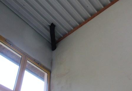

    Die Leitungen scheinen, im Deckenbereich, nach außen gezogen worden zu sein. s. Bild 1
    Natürlich gibt es weitere Probleme.
    Meist kommen ja mehrere Probleme zusammen. Deshalb ist es auch unerläßlich die Schadensursachen zu suchen und zu benennen. Erst dann kann eine seriöse Sanierung geplant werden.
