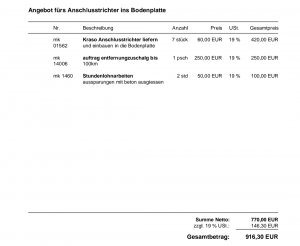

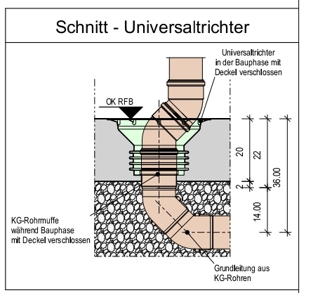

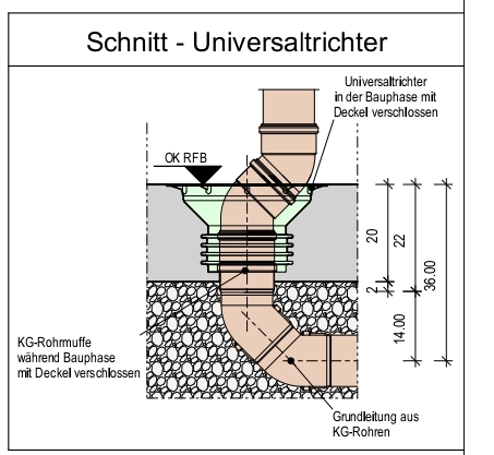

    Wie haben ein Angebot zu den Universaltrichter bekommen von kraso. Aber ob es was bringt nachträglich. Man mußte die Aussparungen abspritzen. Momente ist es 30/33 cm

    Hier fehlen einige Angaben, jetzt nachträglich dort etwas einzufuddeln , was nutzt der Einsatz mit nachträglichen Verguss , ich sehe keine Harze oder Epoxy zum bestehenden Beton in WU
    Wird nun noch eine Lage Polymehrbitumen aufgebracht? Oder Katja Sprint / Gefi etc ? Wenn ja lass dort eindichten , ansonsten denn 'Notbehelf' Krasso.

    Es kommt Katja gefix nicht das wir Wüsten . Kraso die Trichter meinen sie ?
  6. SIL
    10.149
    3.817
    Ja , wenn dann aber mit schraubbaren Edelstahlanschluss für nicht verklebte Bahnen !

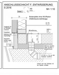

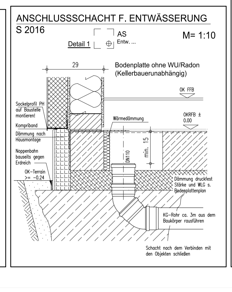

  8. #28 Jasmin15, 27.04.2024
    Jasmin15
    Jasmin15
    11.02.2024
    28

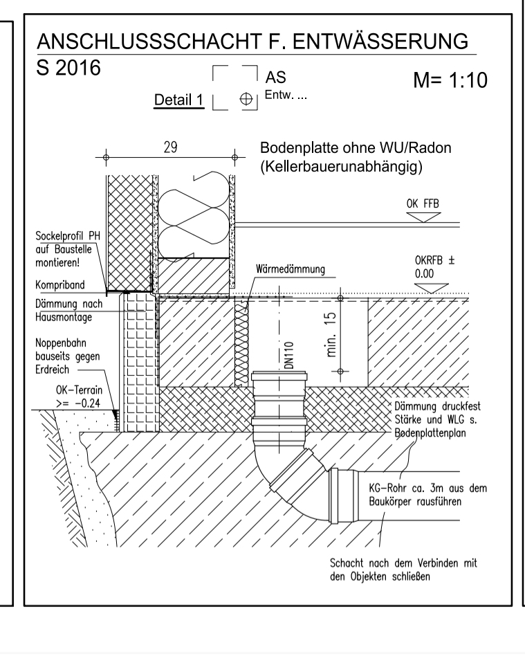

    Eine Frage ich habe unten 2 Bilder wie es bei uns momentan ist wir haben Quadratische Aussparung in der Entwässerung.
    Kann man es überhaupt nachträglich mit den kraso Universaltrichter ausbauen eurer Meinung nach?
    Ist es dann rein und freute dicht?
    Wie ist es wenn man einen Mauerkragen von Hauff oder Kraso ansetzt und mit Beton vergießt reicht es nicht aus?
    Wann würdet ihr es ausführen bevor Haus kommt oder wenn das Haus steht?
    Vielen dank für die Hilfe
  9. #29 Fabian Weber, 27.04.2024
    14.761
    5.661
    Da steht doch Bodenplatte ohne WU/Radon, dann ist doch alles nach Plan gebaut. Dann würde es ich da jetzt einen Mauerkragen und setzen und mit Beton vergießen. Anschließend die Bodenplatte oberseitig mit entsprechender Abdichtungsbahn abdichten.

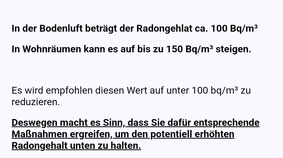

  10. #30 Jasmin15, 27.04.2024
    Jasmin15
    Jasmin15
    11.02.2024
    28
    Ja da keiner es ermittelt hat und wir Wüsten es auch nicht nachträglich sagte uns unser Architekt das es Sinn macht da die Werte bei 100 gemessen sind im Boden und steigen können ins Gebäude.
    Aber die Bodenplatte war bereits schon so erstellt.jetzzt möchten wir sicher die Maßnahmen ergreifen und es noch nachträglich abdichten. Aber irgendwie weißt keiner so ganau nicht wie. Ich weiß aich nicht welche forman machen es eine hatte uns Universaltrichter angeboten nachträglich reinzusetzen. Aber passt es vom Rohr her aus

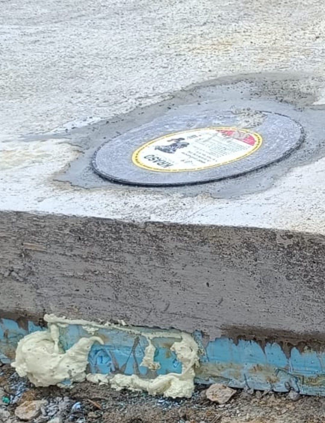

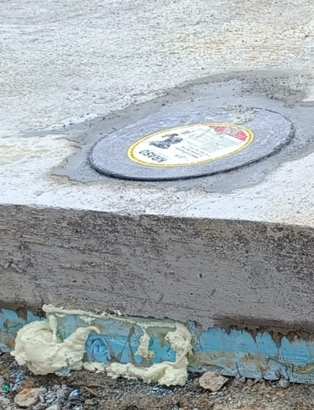

    bei uns würde jetzt Universaltrichter nachträglich gesetzt.
    Dabei musste man über die Dämmung rein um Kg Rohr zu kurzen. Eine Frage sollte man in dem Bereich wo die Dämmung raus musste mit
    Bitumen-Dickbeschichtung in dem überstreichen ? Man hat es nur mit dem Schaum verfühlt.

  16. #36 Jasmin15, 04.05.2024
    Jasmin15
    Jasmin15
    11.02.2024
    28
    Ja man sagte schon Mauerkragen und mit dem Beton. Nur diese stellen hat man jetzt so gemacht. Ich es jetzt sehr dramatisch?
    Sonst würde es wohl offen bleiben.
    Das wurde aber ausgeschäumt.
    Die 1 stellen könnte man nicht mit Mauerkragen Durchführen.

  18. #38 Fabian Weber, 04.05.2024
    14.761
    5.661
    Den Mauerkragen hätte man ja zur Not weglassen können. Ich denke wegen Radon soll abgedichtet werden? Wie soll das jetzt an dem Trichter gehen?
  19. #39 Jasmin15, 04.05.2024
    Jasmin15
    Jasmin15
    11.02.2024
    28
    Ja überall sind Mauerkragen und ist auch betoniert.
    Nur in dem Bereich ist ein Universaltrichter für die Toilette. Da da es nicht ging wegen der Vorsatzschale. Sie hatten es sonst einfach offen gelassen. Oder die Lösung mit dem Universaltrichter er hat ja Radon und Feuchteschutz. Nur an der Dämmung wurde halt jetzt leider geschnitten uns geht drum , ob wir es so lassen können oder bzw. seitlich anstreichen mit.
    Sonst passt alles
  20. #40 Fabian Weber, 04.05.2024
    14.761
    5.661
    Dann lass es so, die Dämmung ist jetzt nicht das Problem.
