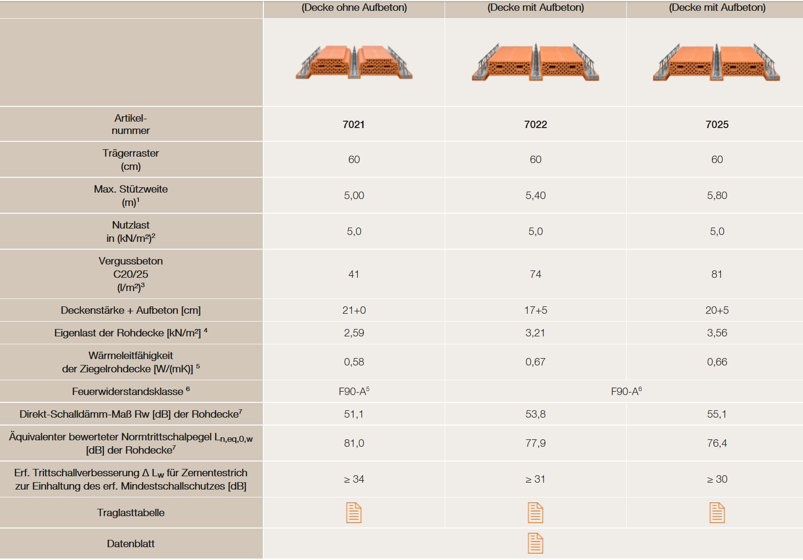

    Habe ich, nachdem Andreas Teich das vorgeschlagen hat, auch mal durch kalkuliert. Die Lewis Platten würden ca. 2.000, - EUR kosten (beim örtlichen Baustoffhändler angefragt) plus KVH für UK ca. 1.000, - EUR, Abdichtung, Beton, Sand/Erde, Kleinkram nochmal 1.000, - EUR, lande ich auch bei mindestens 4.000, - EUR "nur" um ein Loch zu überdecken.

    Warum ist eigentlich den Pool so zu lassen wie es ist kategorisch ausgeschlossen? Du hattest doch sogar erwähnt, dass du ihn später vielleicht wieder haben willst?

    Bei Einhangdecken gibts div Möglichkeiten, zB:
    Mittige Abstützung nach Wunsch und Materialkosten.
    Für die Träger müßtest du entweder seitlich als Auflager Aussparungen aus dem Beckenrand ausstemmen oder einen zusätzlichen Auflagerbalken an den Wänden errichten
