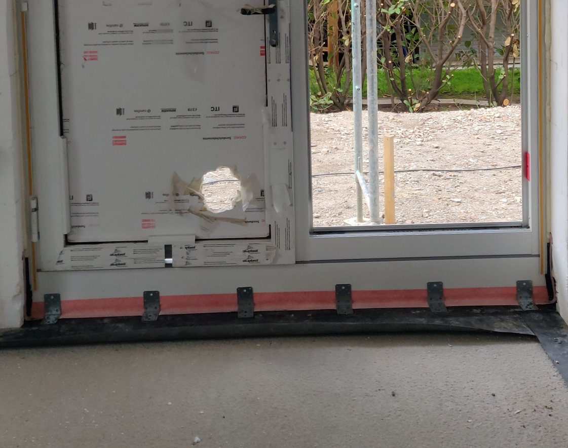

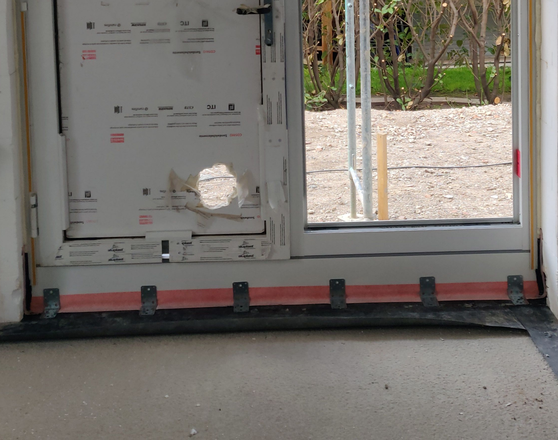

    Es geht um die Abdichtung. Hier ist doch nichts woran man die Abdichtung anschließen kann vorhanden. Irgendwo wird immer ein Schwachstelle bleiben.

    Wie soll es Außen eigentlich weiter gehen (Plan)?

    Willst du hier nur provozieren oder was soll das? Auf den Rahmen kleben geht nicht wegen der Rolladenführungschienen, drunter kleben geht auch nicht.

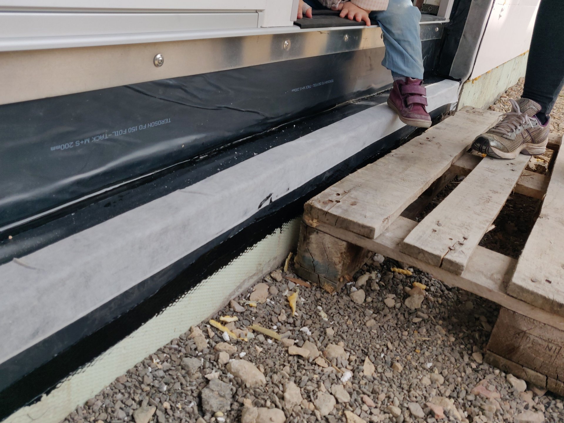

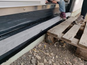

    Ich kann nicht beurteilen, ob die Abdichtung bei unserer Haustür vollständig nach dem Stand der Technik erstellt wurde, ab so etwa sollte die Abdichtung nachher aussehen:
  13. #33 Fabian Weber, 03.01.2023
    14.823
    5.693
    Naja, warum alle immer auf die Dämmung abdichten, das ist und bleibt einfach nicht richtig.

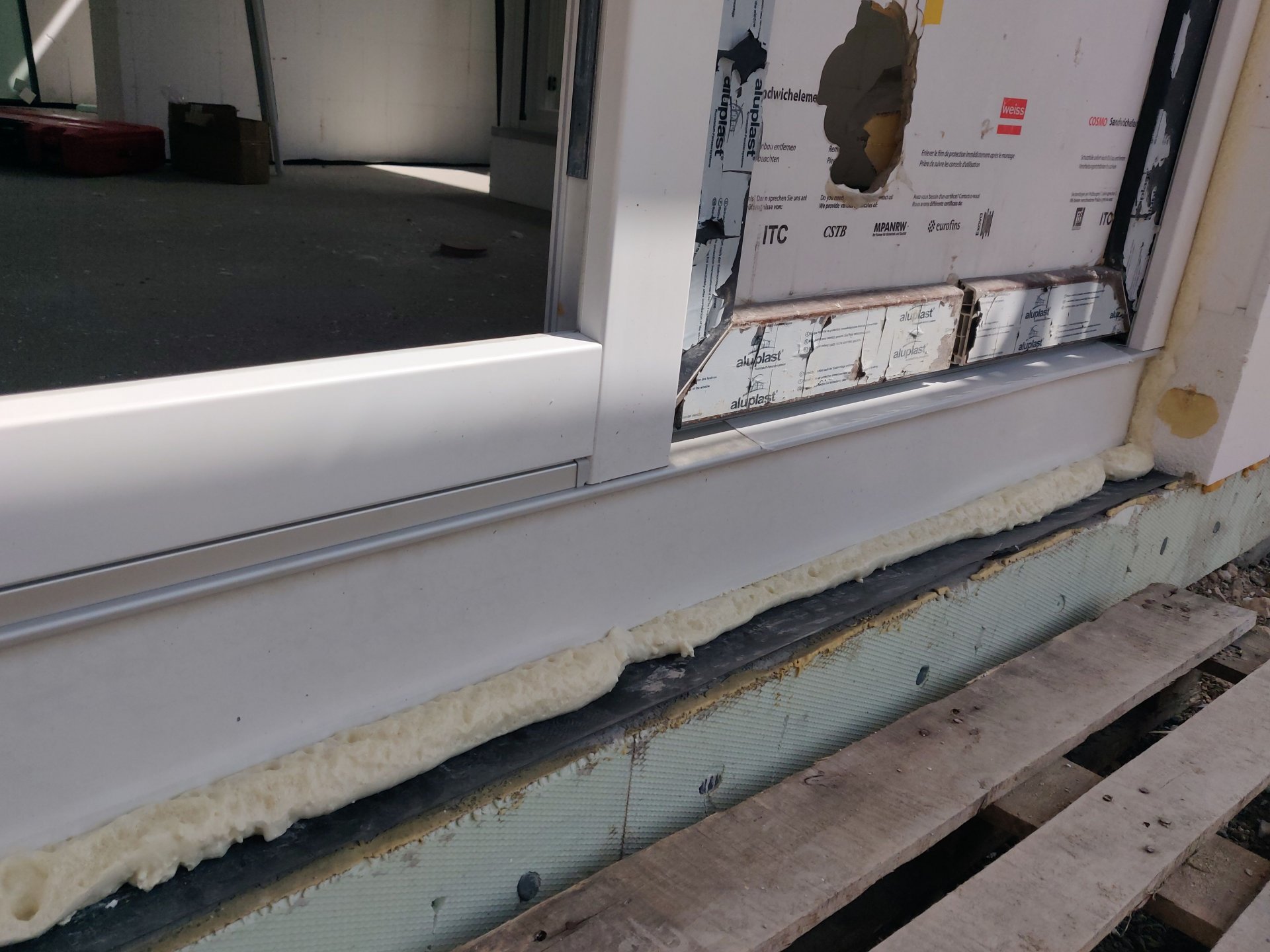

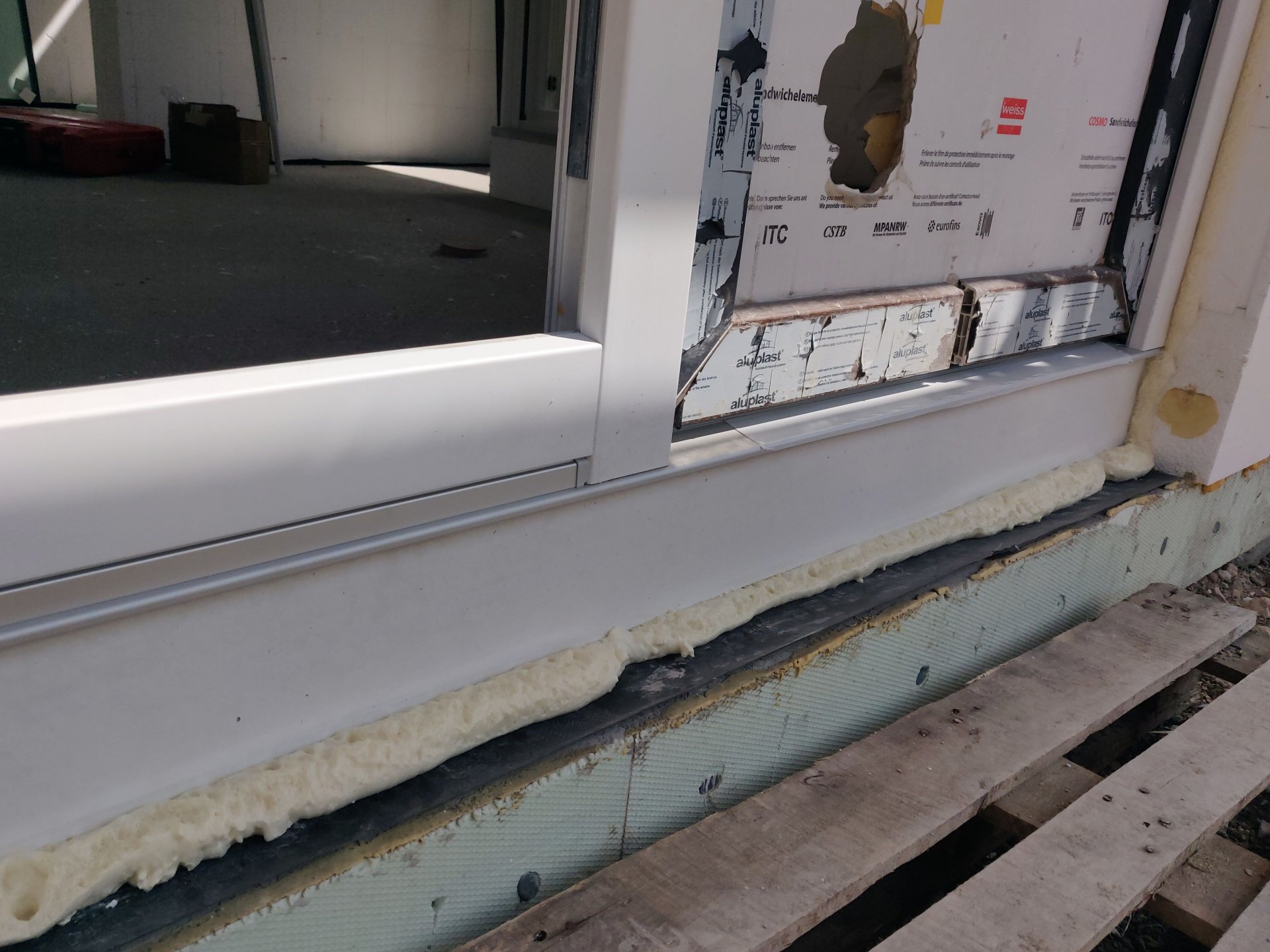

    Warum schon wieder Schaum auf der Außenseite ?
    Ist das eine Katzenklappe für Garfield oder Baustrom, Bauwasser ?
    Neues Thema ?
    Die innere Abdichtung gefällt mir !
    Der Rest ergibt sich ....

    Als Dämmung unter einer Tür/Fenster durchaus sinnvoll. Und wenn man genau hinsieht ist der jetzt auch nicht mehr die Außenseite.

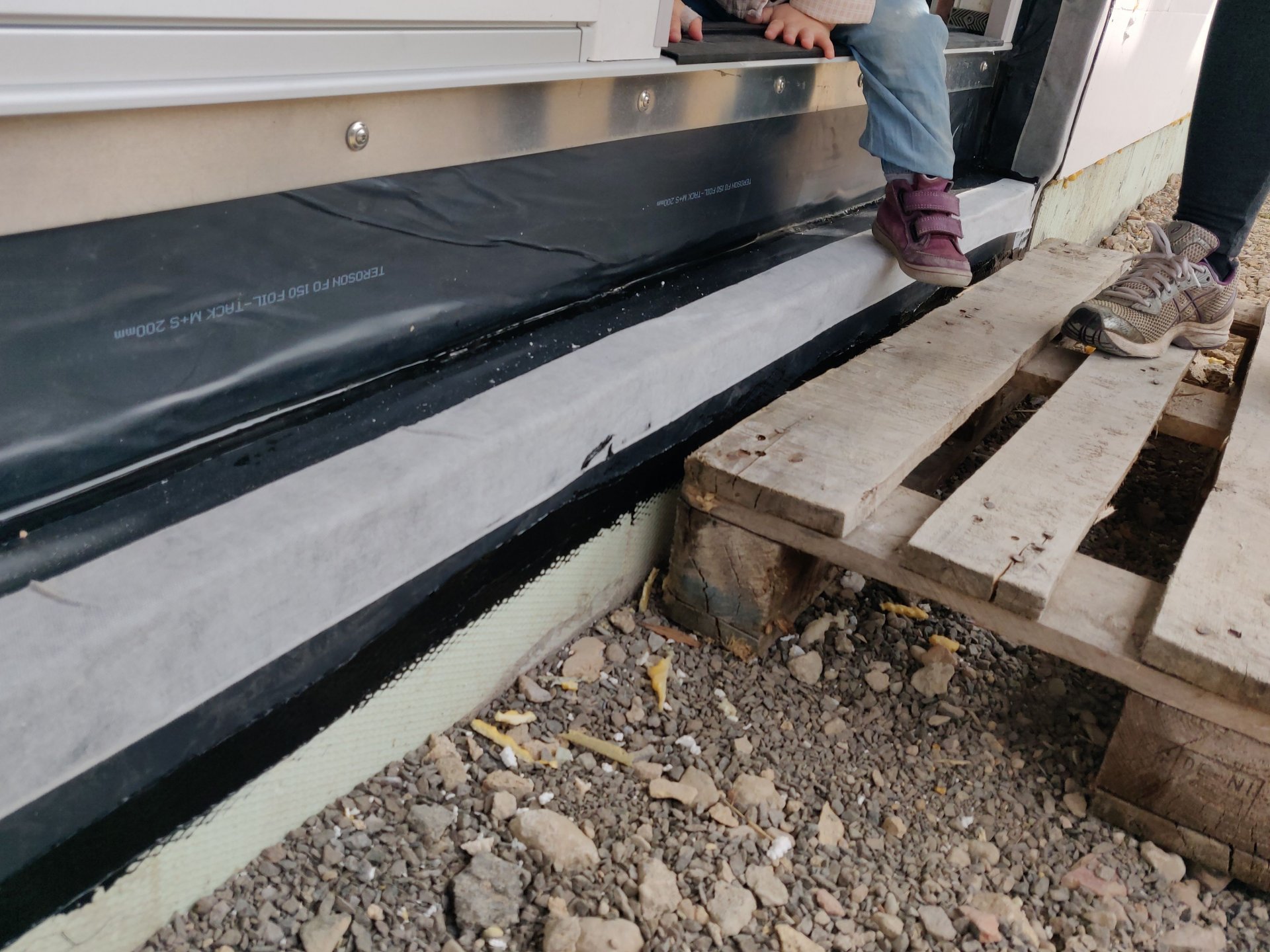

    Auf Bild 2 sieht man ein Dichtband mit dem es wohl verbunden ist.
    Sieht alles prima aus. Für den TE wäre aber die Aufbauhöhe wohl etwas problematisch.
    Aber jetzt weis ich was ihr meint: die Butyldichtbänder. Die hatte ich in meiner Aufzählung ganz vergessen. Die sind schon prima und kleben wie Hölle.

    Angefragt, Angeboten, Bestellt geliefert und eingebaut wurde 1x Fenstertür, ... mit Rollladen ohne Unterbauprofil.
    Schlagregendicht muss es sein aber die Abdichtung gegen nicht Drückendes Oberflächenwasser... zählt zum Gewerk Bauwerksabdichtung.
    Wenn der Fensterbauer clever ist hat er schon im Angebot und/oder AB stehen das die Bauwerksabdichtung gegen... nicht mit dabei ist.
    Bevor es wieder Ärger gibt, ja es gibt Ausschreibungen... da soll das der Fensterbauer machen.
    Eine Ausschreibung, Detailplanung oder sowas Ähnliches gibt´s bestimmt nicht.
    Ich frage mich wie das da weiter gehen soll, unten ist unter/hinter den Rollladenführungen jedenfalls kein Platz für eine mir bekannte Fachgerechte nicht Hinterläufige Detail Lösung.

    Tolle Situation.
    Fensterbankanschluss oder Bodeneinstandsprofil fehlt, Verklotzung Kontra Kompriband,
    fehlender fachgerechter Anschluss Abdichtung.
    Wenn keiner das Fenster neu herstellen will, kann doch
    die Lösung jetzt nur sein.:
    Schienen runter, die werden ja wohl mit Klemmschrauben befestigt sein, wenn trotzdem kaputt dann einmal neu liefern
    XPS - Dämmung runter
    Dachdecker Flüssigkunststoff
    Trittfeste Aussenfensterbank
    (Entwässerung Fenster beachten)
    Schienen kürzen und wieder dran
    Dämmung wieder dran
    Entwässerungrinne über die gesammte Fensterbreite
