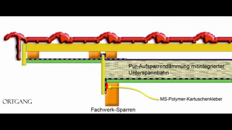

    Ich habe noch Fragen zur Luftdichtigkeit.
    Dachaufbau:
    1. Nut/Feder-Schalung auf Sparren
    2. Dampfbremse
    3. Aufsparrendämmung und Unterspannbahn
    4. Konterlattung
    5. Lattung und Dachsteine
    Am Ortgang liegt die Schalung auf dem letzten Sparren auf.
    Die Nut/Feder-Bretter haben eine leichte Fase und liegen bestimmt auch nicht immer perfekt luftdicht auf.
    Wie kann man das luftdicht gestalten?
    Giebelseitig mit dem sowieso notwendigen breiten Blendbrett abdichten wäre mir am liebsten ???
    Danke für eine schnelle Antwort.

    Nut-Federbretter müssen auf dem Mauerwerk getrennt werden. Dort wird die Luftdichtigkeit am Mauerwerk angeschlossen (aufgeklebt).
    Wie du dir das vorstellst geht das nicht! Du kannst nicht irgendwie von AUssen die Luftdichtigkeit herstellen! GEHT NICHT! Ganz ganz böse Falle!

    Nein, kein Mauerwerk.
    Die Schalung liegt auf Holz.
    Fachwerkhaus ohne Außendämmung.

    Danke erstmal!
    Es wird laut meinen Infos so gemacht:
    Die Schalung wird über dem Ringanker (Traufe/Ortgang) unterbrochen (bei vorhandener Schalung rausgesägt).
    Dichtmittel durchgängig auf das Mauerwerk/Holz auftragen.
    Dampfbremse geht in die Lücke und wieder auf die Schalung,
    mit Schalungsbrett dann in die Lücke wieder ausfüllen .
    Dann die Aufsparrendämmung ....
    Anmerkung:
    Muss nicht allgemeingültig sein.
    Die DIN und Hersteller-Anleitungen beachten.
    Architekt fragen ............

    Ja, gravierender Fehler!
    Die Luftsperre muß INNEN an das Mauerwerk angeschlossen werden, nicht Aussen...
    Oder AUF dem Sparren. Aber auf keine Fall Draußen, da bekommst du feuchte Luft an die kalten Aussenstellen.
