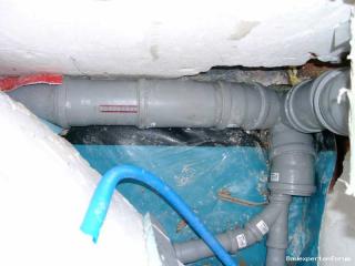

    Da hat dein Installateur den vorherigen MURKS durch neuen :Baumurks ersetzt.
    Warum hat ernicht einen Doppeleckabzweig in den Fallstrang gesetzt.
    Dann wären beide Leitungen sauber getrennt.

    Ja!
    Unbedingt nochmal reklamieren, bevor wieder die Fliesen drauf sind.
    So belassen würde das eine Quelle ewigen Ärgers bleiben...

    Bei den vielen Bögen kannst Du sicher sein, dass sich in der Duschleitung ein Sack bildet. Nicht lagegesichert :mauer
    Und ob der 87° Anschluß einer WC Leitung an das Fallrohr zulässig ist, wage ich auch zu bezeweifeln. Besser wäre ein 45er in jedem Falle

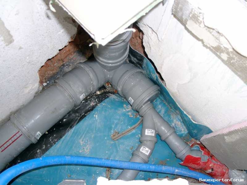

    Was mich jetzt noch mal interessiert: Sind die Abflüsse der Waschtische denn wenigstens einigermaßen richtig?

    Ein nicht ausreichendes Gefälle, wie z.B. im Bereich des Unterbogens, ist sicher nicht Stand der Technik und zu bemängeln. 5 Verstopfungen zeigen zudem, dass diese Abweichung eine schädliche Auswirkung auf den Betrieb haben. Gewährleistung? Primär ist der Ausführende der Ansprechpartner - es ist aber auch zu fragen, wer das so geplant und ggf. bauüberwacht hat.

    Besser wäre es gewesen, den Teil bis zur Einmündung des WCs etwas höher zu legen.
    Auch sieht die Ecke beim WC nach 1x87° aus, statt nach 2x45°.
    Genaueres erkennt man auf dem Foto leider nicht.

    Für sich betrachtet :
    Der Anschluß an den Falltstrang mit 87 Grad Abzweig ist ok.
    Der waagrechte 45 Grad Abzweig liegend ist auch ok.
    Reduzierung ist nach alter Norm Krampf aber nach neuer Norm vertretbar.
    Die Super-Bogenkonstruktion ... kann zwar nicht unmittebbar bemeckert werden, mutet aber schon so an wie sie aussieht.
    Insgesamt ist die Lösung allerdings *Krampf*.
    Besser wäre hier 87 Grad Eckabzweig im Fallstrang eingesetzt worden und die ganze Saichbögleskonstruktion wäre elegant vermieden worden.
    Stehendes Wasser in Freispiegelablaufleitungen deuten auf eine mangelhafte Verlegung hin.
    Wassersäcke sind durch eine entsprechende Befestigung und Fixierung der Leitungen zu vermeiden.
    Das Verlegen im Fußbodenaufbau zieht mir immer wieder die Schuhe aus.
    Wie das vernünftig untergebracht werden soll ---> ?

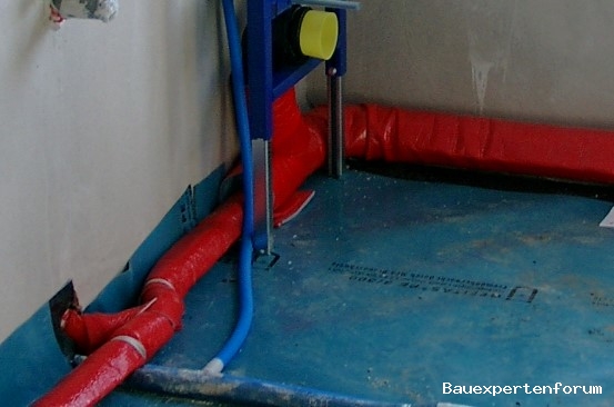

    Seh ich das richtig, dass da unter den Bögen am Wandaustritt des linken WT ein Stück Ziegel als "Höhenausgleich" drunter ist und die Rohre mit Schellenband befestigt sind?

    Ziegel sind das nicht. Das ist zusammengefaltete Isolierung von den Rohren!!

    20 * :mauer
    Deinen Sanilöter sollte man wegsperren - wg. erwiesener Unfähigkeit.
    Das ist :Baumurks im Quadrat

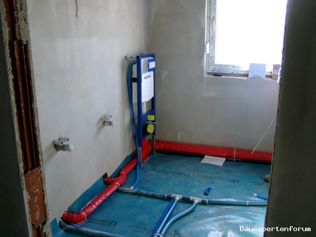

    Wenn ich mir die ganzen Fotos genauer anschaue sind alle Abflussleitungen nur mit Isolierung unterfüttert und mit Schellenband befestigt! Vielleicht hätte ich die Bilder vor der Estrichlegung hier einstellen sollen :mad:

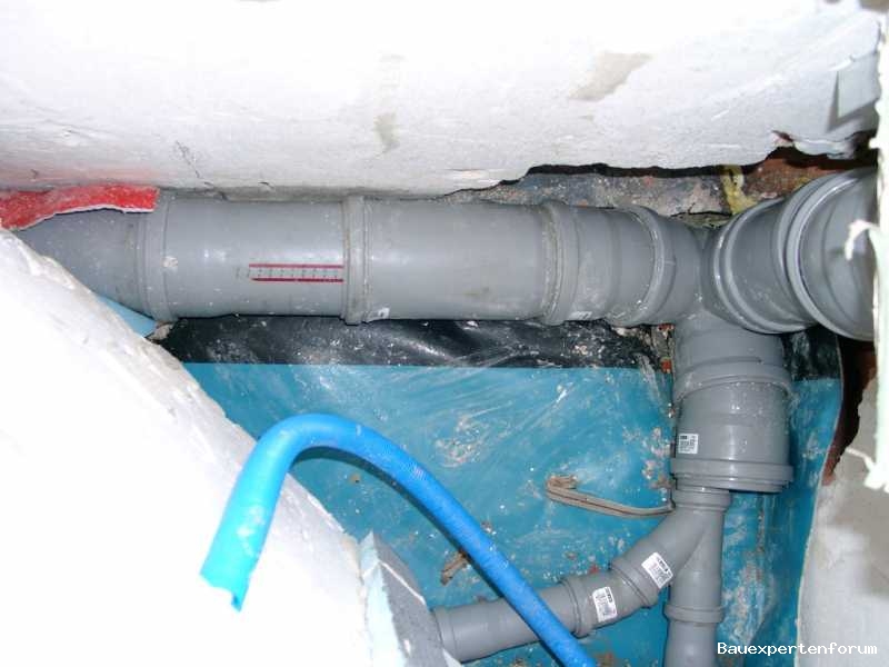

    Hallo Leute,
    hier bin ich wieder. Jetzt war mein GWI wieder da und hat die von mir beanstandete Leitung wieder geändert. Ich habe ihm halt die Sachen erläutert die hier geschrieben wurden.
    Sieht jetzt so aus:
    Ich glaube das ist im großen und ganzen alles was er machen konnte. Er mußte um dieses hinzubekommen aber auch ein wenig aus der Wand und dem Boden stemmen. Muß dieses eigentlich wieder irgendwie verschmiert werden wegen Luftzug oder sonstigem? Vorher war ja alles verputzt und bei Poroton kann es ja auch vorkommen das es durch nicht eingegipste Dosen auch mal zieht.

    JUHU.
    Lagesicherung noch immer Fehlanzeige, aber dafür jetzt die Luftdichtung Putz auch noch zerdellt. :bounce:.
    Sag mal, ist das Bad im EG oder OG??

    Mein Gott warst Du schnell. Das mit dem Putz habe ich gerade oben noch mit eingefügt. Das Bad ist im EG.
