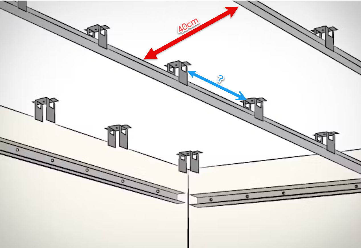

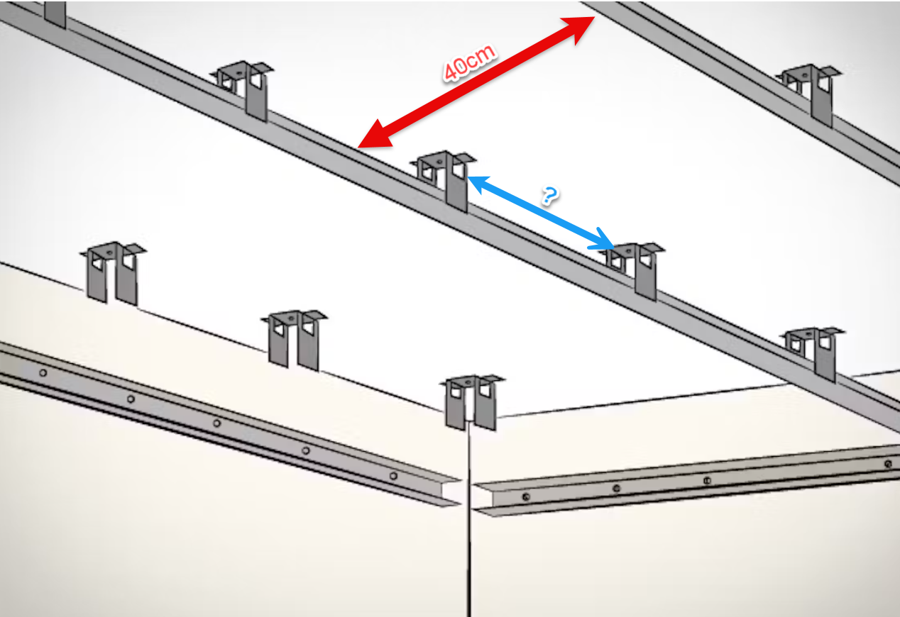

    Ich baue gerade einen Kellerraum 5,5x4m zum Heimkino aus und will zu Schallentkopplung der abgehängten Decke Direktschwingabhänger nehmen und Aufgrund der sehr niedrigen Raumhöhe möchte ich nur eine Traglattung längs aus CD Profilen bauen. ohne querverbauter Konterlattung. es ist nicht optimal aber ich möchte nicht mehr als 40mm Höhe opfern.
    Ich konnte nun erfahren das ein Abstand der Profile zueinander von 40cm zu empfehlen wären, aber welchen Abstand sollten die Direktschwingungsabhängern bei den Profilen haben damit diese auch eine Decke mit Doppelbeplankung aus der recht schweren Knauf Diamantplatten sicher trägt
    Ich habe mal einen Screenshot angehängt, mir fehlt das Maß in blau...
    Hat einer eine Idee wie der Abstand sein sollte? Ich wollte nicht unnötig viele verbauen da das bohren in der Stahlbetondecke echt schwierig ist und die Direktschwingungsabhänger auch nicht gerade günstig sind.
    Aber ich will natürlich auch kein Risiko eingehen, es soll schon vernünftig halten.

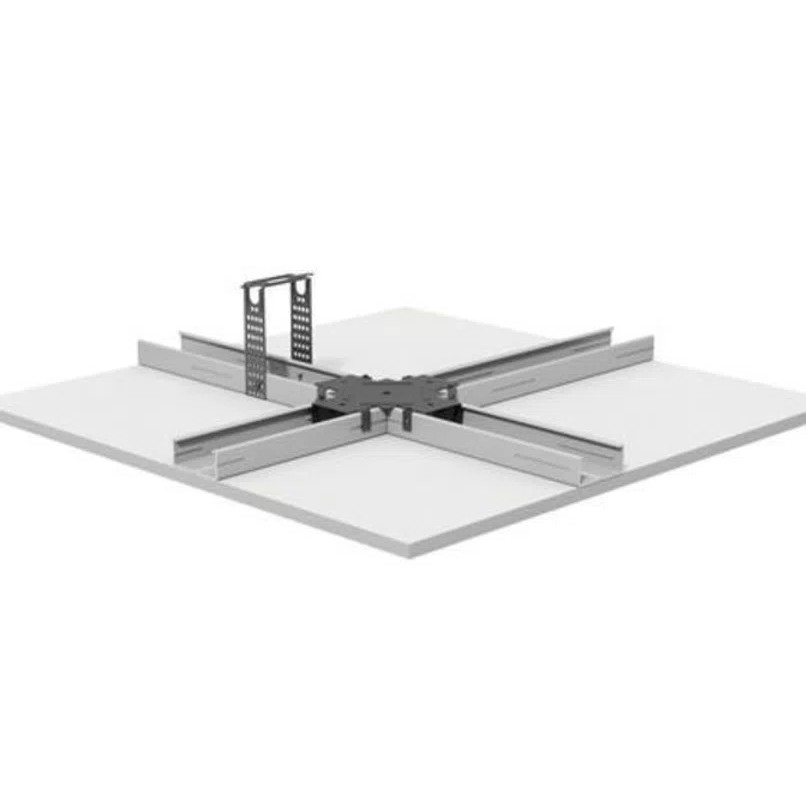

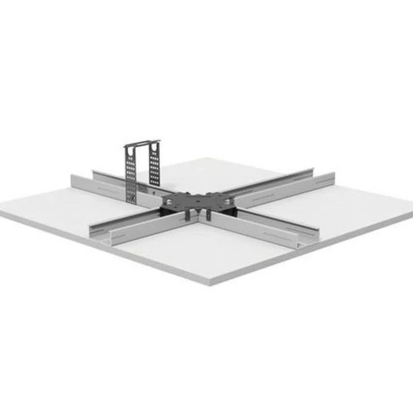

    Da es dieses „System“ offiziel nicht gibt würde ich sagen max 700 mm
    goggle mal nach Knauf D113, das sind viel weniger Bohrungen

    Schallentkoppelte Abhänger haben i.d. R. Gummipuffer. Die gibt es auch in sehr klein ( höhenmäßig; Abstand auch ca. 40cm und dann von unten gleich das CD Profil einklipsen. Habe gerade gegooglet die heißen Direktabhänger schallentkoppelt ( Klickfix)
    wäre auch eine Möglichkeit

    das ist schon klar, die D113 kann man auch mit schallentkoppelten Direktabhänger montieren,
    nur dass du deine Grundprofile im Abstand von 1250 mm, anstatt 400 mm, montierst und die zwischen
    Profile mit Niveauverbinder einhängst (nicht darunter) die Profile die du dafür brauchst gibt es beim Fachhändler
    im Fertigmaß von 1190 mm
