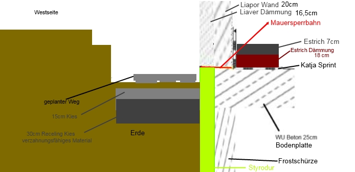

    Ja das sehe ich auch so mit dem Gelände.
    Aber weiter als es jetzt herabgesetzt wurde sollte es nicht.
    Sie sehen rechts auf dem Bild wo auch das Auto steht, das der Nachbar dort seine Garage direkt auf der Grundstück grenze hat.
    würd ich noch weiter runter graben bis auf Hausniveau könnte seine gragenstatik gefährdet sein meinte mein geologe. daher kann ich nicht mehr nennenswert runtergraben.
    wo das auto steht ist auch eine doppelgarage für die Zukunft geplant.
    diese wäre dann zu tief meinte man damals so das wasser in die garage von der Straße her laufen könne und sowas mache man nicht.

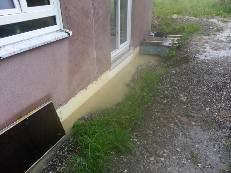

    bei starkem regen staut sich das Wasser an der betroffenen westseite.
    aber ich könnt schon eine art ablauf in den Süd garten konstruieren sodass es nicht so hoch staut bis es das terassenfenster erreicht.

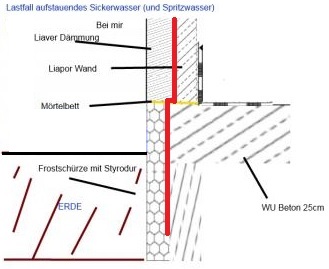

    Wenn du abdichten möchtest, dann ja. Wie wurde die Dämmung dort befestigt?
    In deinem Beitrag über deine BoPa, war deine Bodenplatte 25cm dick, jetzt auf deinem Bild schon 30cm. Hast du eine neue bekommen?

    1. Ich bin ebenfalls wie howa der Meinung, dass man Feuchtigkeit besser von der Fassade abhält, als dagegen abzudichten. Habe erst kürzlich bei einem Neubau beobachtet (vergleichbare Geländesituation), dass dort im Abstand von etwa 1 m vom Haus das Gelände mit Granitstelen abgefangen hat. Dadurch wurde verhindert, dass das Gelände an das Haus angeschüttet wurde. Ähnliches wäre bei Dir auch möglich. Allerdings würde ich eher zu großen Steinquadern aus beispielsweise - um bei einem Material aus Deiner Region zu bleiben - Muschelkalk raten. Diese werden mit dem Bagger versetzt.
    2. Die Perimeterdämmung zu entfernen nur weil darunter eine Abdichtung fehlt, halte ich für übertrieben. Zum einen handelt es sich um eine WU-Bodenplatte und zum anderen hat Perimeterdämmung keine Kapillarität. D.h. es leitet keine Feuchtigkeit.
    3. Ich rate Dir dringend davon ab, die Sache in Eigenregie zu beheben. Schon gar nicht mit Produkten aus dem Baumarkt (ich meine das Produkt mit den drei Buchstaben).

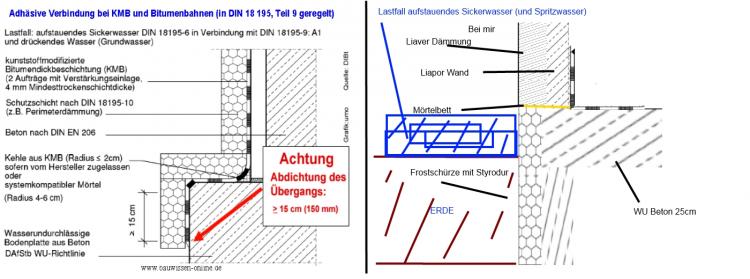

    wie schon mehrfach geschrieben wurde, muß die Abdichtung an die Stirnseite der Bodenplatte , und das wird ohne Entfernen der weißen Platten schlecht möglich sein

    Einen Weg anlegen der 20cm unter der Kante Bodenplatte/Fertigmauerwerk ist.
    Weiter aufgraben etc..
    Allerdings löst das nicht das Problem der Kapilarität.

    Die Seite soll gegen Spritzwasser und sich aufstauendes Sickerwasser abgedichtet werden.
    Besonders der Kapilareffekt zwischen Dämmung der Bodenplatte undBodenplatte selbst könnte hier zum Problem werden.
    Da Wasser nach oben transportiert werden könnte durch den Beton zwischen Übergang Beton Mauerwerk(Fertigverbundwand) hindurch nach innen und an der Innenseite am Sockelbereich nach oben wandert.
    Alles mit der Zeit natürlich.

    Wie ich es aus der DIn verstehe eben 30cm über Gelände und natürlich darunter.
    Nur wie weit darunter ist die Frage bei einer 0,8m bis 1,2m tiefen Frostschürze

    ich würde eher so ausführen lassen :)
    (rot - KMB)

    Die Sockel aus z.B. KMB abdichtung muss doch an die Dachpappe unter der ersten STeinreihen angeschlossen werden. Die Bodentiefe Fenster müssen im Sockelbereich auch abgedichtet werden.
    Die Dichtschlämme auf dem Putz ist Feuchteschutzmaßnahme für den Außenputz.

    die von howa angesprochene Mauersperrbahn R 500 (kann auch eine spezielle Kunststofffolie sein oder manchmal wird auch dafür zugelassene Dichtschlämme verwendet) ist mir inzwischen auch eingefallen. Bei mir liegt Sie auf der Bodenplatte unter der ersten Steinreihe und dann nochmal auf der ersten Steinreihe. Da hat bei mir dafür gesorgt, dass an einer besonders stark von aufsteigender Feuchtigkeit im Putz betroffener Stelle, die Feuchtigkeit nur bis zur untersten Steinreihe kam. Die zweite Steinreihe ist trocken geblieben. Inzwischen wurde die Mauersperrbahn auf der ersten Reihe (also unter der zweiten Reihe) aus der DIN rausgenommen. Begründung: Wenn der Außenputz fachgerecht abgedichtet wird, besteht hierfür keine Notwendigkeit.
    Liegt unter deinen Fertigteilwänden eine Mauersperrbahn? Sollte die dort liegen, so kann evtl. kapillar aufsteigende Feuchtigkeit zwischen Bodenplatte und Dämmung nicht in die Wände des Erdgeschoss einziehen.
    Auch was die Feuchtebelastung anbelangt sehe ich es wie howa: Da es sich nicht um einen Keller handelt sondern nur um eine Bodenplatte, lässt sich durch den Einbau von beispielsweise Rollkies in der Körnung 8/16 der Lastfall auf "Bodenfeuchte" zurückführen. Bei mir stehen vor der Dämmung (anstelle einer Noppenfolie) sogenannte „Drainsteine“. Könntest du Dir evtl. auch überlegen. Das hält die Feuchtigkeit auch sehr gut ab (bei mir liegt allerdings davor (also vor den Drainsteinen) nochmal Rollkies 8/16. Von der Baufirma wurde ich damals belächelt, aber ich wollte auf Nummer sicher gehen. Damals wusste ich noch nicht, dass es sog. „weiße Wannen“ gibt. Hätte ich das gewusst, wäre es eine weiße Wanne geworden. Um Verwirrung vorzubeugen: Aufgrund der starken Hanglage bei mir, habe ich auf der einen Seite einen klassischen Keller auf der Talseite eine Bodenplatte mit Mauerwerk (=Deine Situation).

  20. #40 AdamBeller, 17.11.2014
    AdamBeller
    AdamBeller
    22.11.2013
    57
    Elektriker
    Bad Saulgau
    Ja
    Hallo
    Vielen Dank für die hilfreiche Antwort
    (Das Bild zeigt die Situation bei starkem Regen).
    Das Bild wurde gemacht vor den kürzlich erfolgten Geländemodifikationen.
    Es zeigt aber wie am Anfang des Beitrages die Westseite-
    Also eine Mauersperrbahn(Dachpappe) ist unter der ersten Steinreihe angebracht.
    Sie ist aber nicht mit der unter dem Estrich liegenden Katja Sprint Abdichtungsbahn verbunden.
    Da die Mauersperrbahn bündig mit der Wand verlegt wurde.
    Ich konnte also die Estrich Abdichtung innen nicht verbinden mit der Mauersperrbahn.
    Aber im Aussenbereich , kann das Wasser hier nicht in die Mauer ziehen denk ich.
    (siehe Bild)
    Das mit den Steinen werd ich mir mal genauer anschauen, danke für den Rat.
    Der Bauleiter der Firma hat sich mittlerweile gemeldet und meinte das er mein Problem nicht nachvollziehen kann.-
    Da nicht verfüllt wird, sagte er wird beim verputzen dann eben der Sockel verputzt und dann abgedichtet.
    Wie ich das dann abdichten soll, muss ich ihn noch fragen.
    Allerdings weis ich jetzt nicht ob das eben reicht, da hier im Forum ja von den negativen Folgen des Kapilarwassertransports berichtet wird.Und Spritzwasser auf jeden Fall auftritt.
    Das sich sammelde Wasser muss ich irgendwie mit ner Art Schacht oder Drainage in den Garten leiten.
