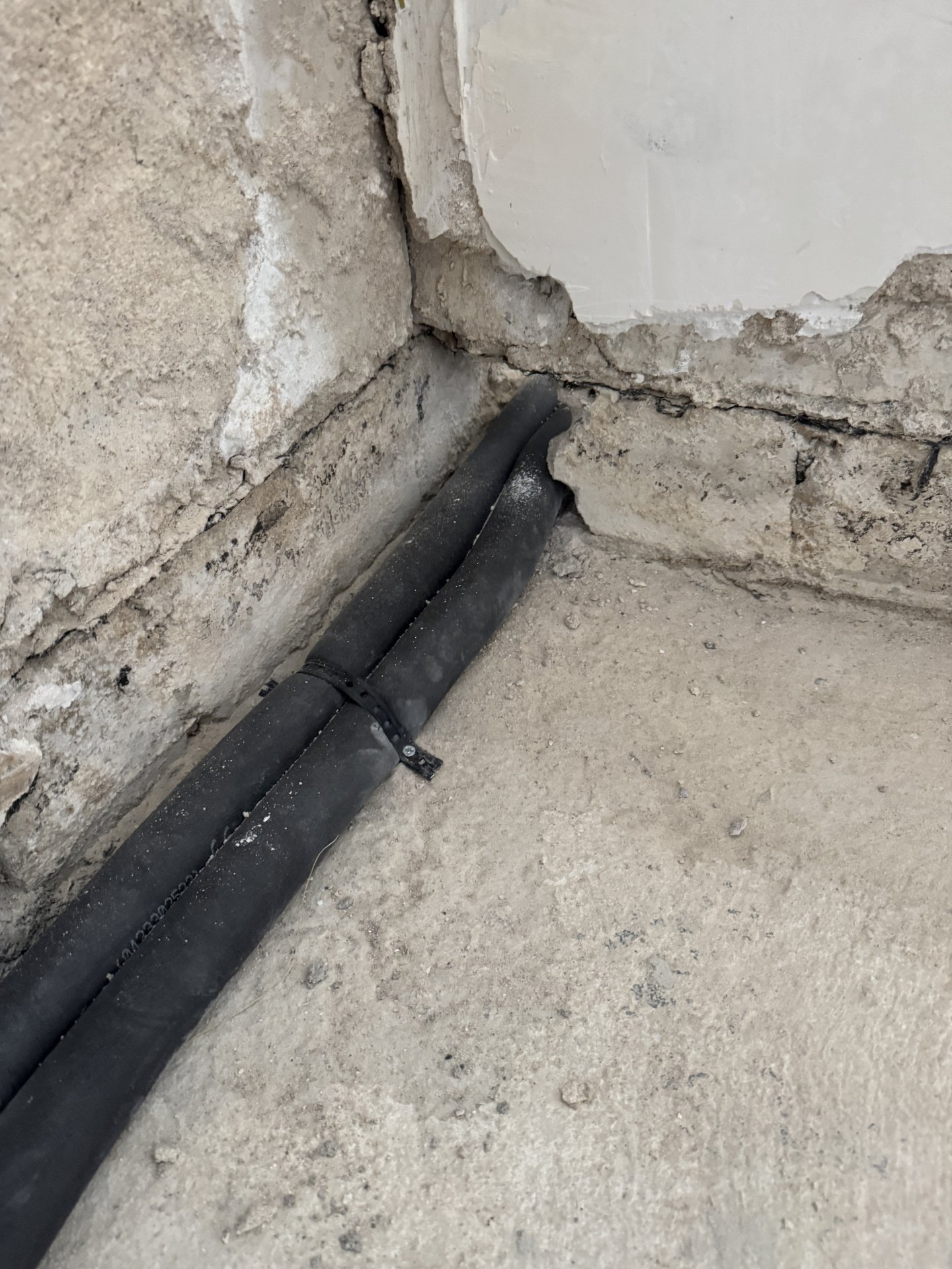

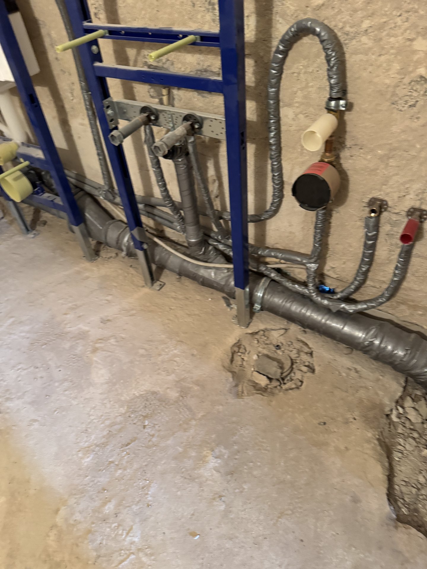

    Bau ist von 1970. Im Keller ist eine Betonbodenplatte und in den Wänden auf dem ersten Stein eine Folie von damals.
    Vorher war Asphaltestrich auf der Betonplatte
    . Nun wird der der Keller zu Wohnraum und ich muss irgendwie neu abdichten. ca 60qm, 4 Räumr
    Wie würdet Ihr das machen? Problem sehe ich aktuell vorallem an den Stellen bei denen der Sanitär schon Leitungen gelegt hat und auch durch Wände gelegt hat.
    Gibt es da überhaupt noch einen guten Weg?
    Die Mauerdurchbrüche mit Wasserundurchlässigen Zement zumachen? Die Bereiche an die man im Bad jetzt schwer kommt mit Streichbitumen abdichten?
    Die restlichen Kehlen mit Hohlkelmörtel schließen und dann mit Dickbeschichtung auf Zementmörtel anstreichen?
    Nur wie oder was über die gelegten Leitungen ?[​IMG] [​IMG]

    Schritt 1: Planer besorgen
    Schritt 2: Planer fragen
    Was willst du wogegen abdichten?

    Abdichtung gegen aufsteigende Feuchtigkeit? Dann seit ihr zu spät dran. Dafür muss alles wieder zurück gebaut werden.
