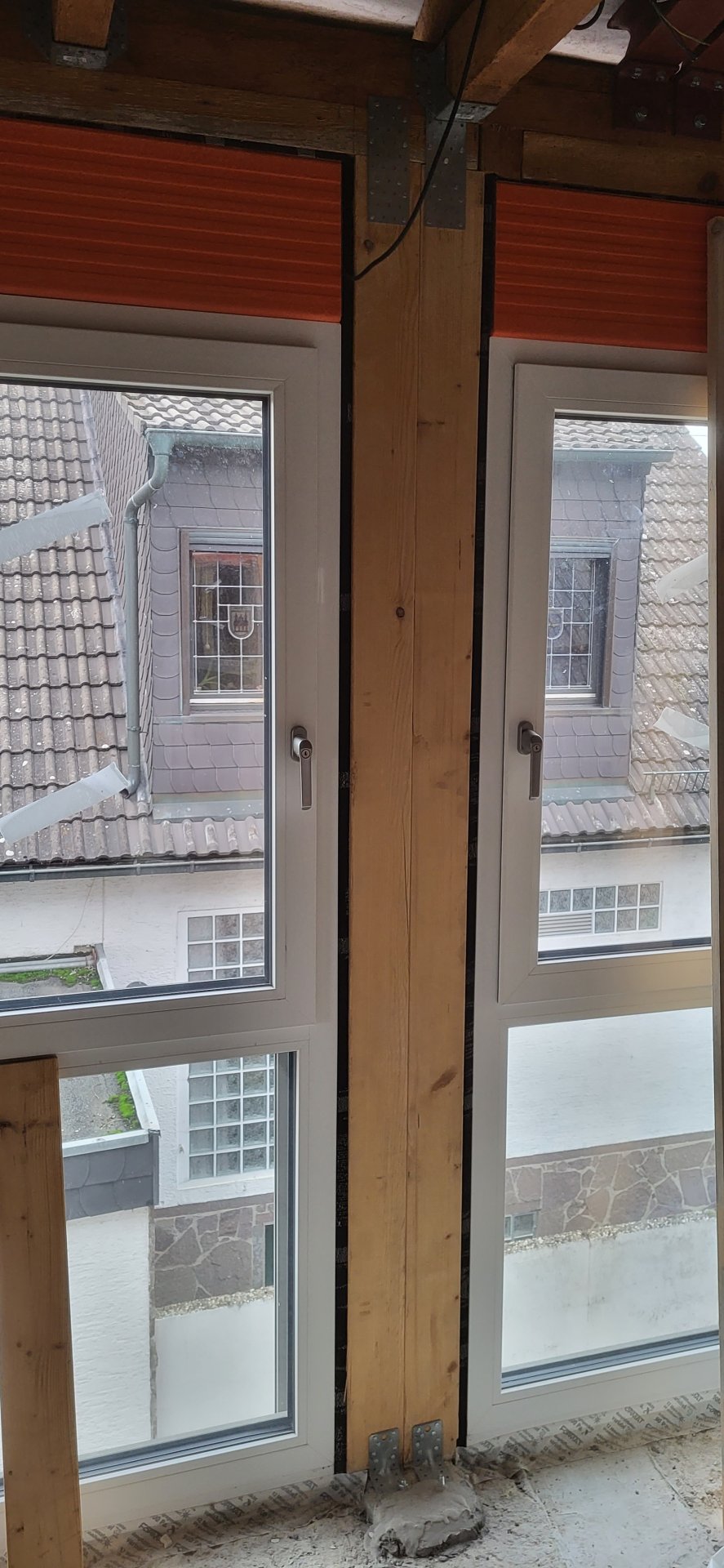

    wir haben eine Gaube/Zwerchgiebel mit bodentiefen Fenstern - siehe Foto.
    Was wäre eurer Meinung nach die beste Art, diese Konstruktion zwischen und über den Fenstern luftdicht zu bekommen?
    Eine Dampfbremsfolie vielleicht - aber wie wird diese auf dem Fenstern angeschlossen? :confused:

    wenn der Fensterbauer gut war, isses schon luftdicht...

    Es kommt darauf an welche Dichtband ( oder Multifunktions-Dichtbänder) nach DIN 18542 er verwendet hat um dein Aussage zu untermauern.. so, anhand von den Bildern, ist grundsätzlich keine luftdichte Trennung von Raum und Außen-Klima vorhanden ! Bzw ist es nicht dauerhaft luftundurchlässig abgedichtet

    wenn ich Deine Aussage mal umdrehe, ist die falscher wie meine. ich sehe ein ziemlich breites Kompriband, ich sehe, daß er beim FBA abgeklebt hat. Da ist meine Aussage, wenn er gut ist, wahrscheinlicher, als Deine.
    Bevor wir lange rezeln, gehts also um die Frage, welches Kompriband wurde verwendet.

    Danke für Euren Input.
    Das Klebeband ist schonmal ein Anfang. Auf das Kompriband verlassen, möchte ich mich nicht.
    Beides würde aber nicht reichen, da es ebenso um die Abdichtung der zwei 12x12cm Balken (sie könnten reißen und so Luft durchlassen?) und des bereits vorhandenen Spalts zwischen den beiden geht, sowie den Rollladenkästen drüber.
    Daher suche ich nach einer Lösung mit Trockenbau oder vielleicht Putz oder ?, die hier sinnvoll und gut umsetzbar ist.

    Es geht mir nicht nur um die Abdichtung der Fenster zum Holz.
    Mein Gedanke ist, dass eine Abdichtung von Fenster zu Fenster (also über das Kompriband, über die beiden Balken) erfolgen muss. Was wäre dafür am besten, ist die Frage?

    Die Fenster sind zu den Holzbalken hin doch schon ausreichend dicht angeschlossen mittels Multifunktionsdichtband, oder?
    Gibt es denn für das Gaubendach keinen hygrothermischen Nachweis? Dort muss doch klar sein welchen Schichtenaufbau und welche Folie du da raumseitig einbauen musst und die schließt du dann auch mittels geeignetem Klebeband oder Kartuschenkleber an die Holzbalken an.

    Der Anschluss zum Fenster könnte reichen, wenn man sich auf das Kompriband verlassen möchte.
    Dann kommen aber zwei Balken die aneinander stoßen - siehe Foto oben. Dort muss ebenso Luftdichtheit sichergestellt sein.
    Nein, es ist kein derartiger Nachweis vorhanden.
