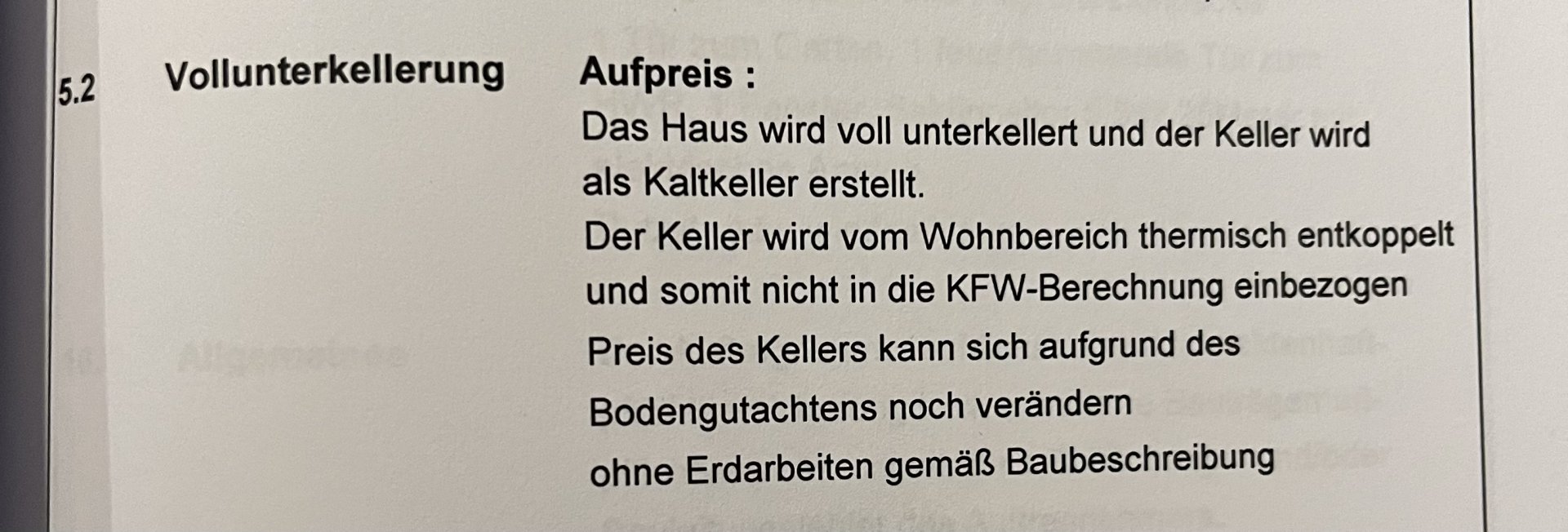

    Nachdem wir den GU angesprochen haben, verwies dieser auf der Angebot, in welcher unter dem Punkt Keller "ohne Erdarbeiten gemäß Leistungsbeschreibung". Diesen Punkt hatten wir zwar im Verkaufsgespräch gesehen und auch angesprochen. Der Verkäufer sagt uns, dass nur bestimmte Erdarbeiten in der Leistungsbeschreibung übernommen werden und bestimmte nicht (Abfuhr überschüssiger Erde etc. gehen zum Lasen Bauherr).
    Nachdem wir die Kosten für Ausschachtung etc. nun wieder zurück gefordert haben, sagt uns der GU, dass diese Kosten wie im Angebot niedergeschrieben" ohne Erdarbeiten gemäß Leistungsbeschreibung" zu unseren Lasten gehen sollen. Das im Angebot niedergeschriebene, ist entscheidend und nicht die Punkte in der Leistungsbeschreibung, so die Aussage des GU.

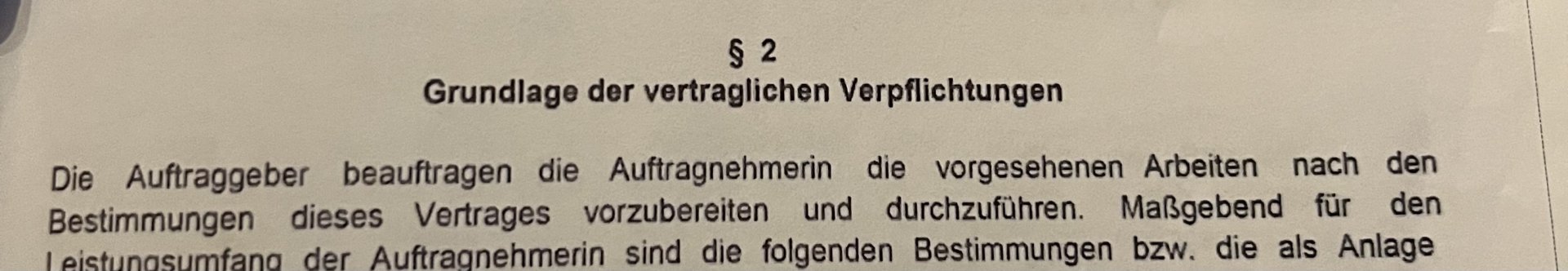

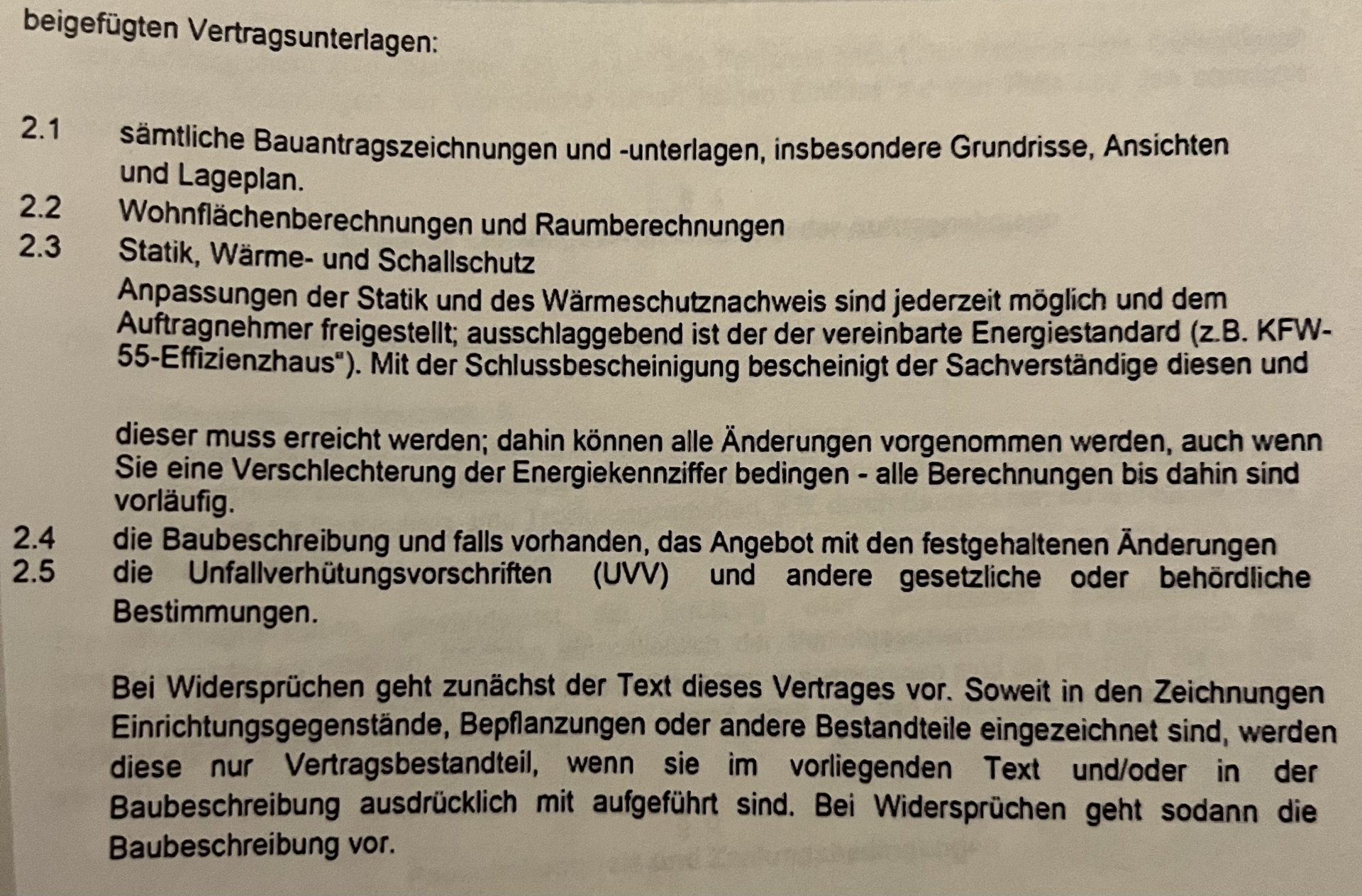

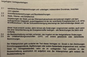

    Jedoch gibt es einen Punkt im Werkvertrag, der folgendes Aussagt:
    §2 Grundlage der vertraglichen Verpflichtungen
    Die Auftraggeber bauftragen die Auftragnehmerin die vorgesehenen Arbeiten nach den Bestimmungen dieses Vertrages vorzubereiten und durchzuführen. Maßgebend für den Leistungsemfpang der Auftragnehmerin sind die folgenden Bestimmungen bzw. die als Anlage beigefügten Vertragsunterlagen:
    2.4 die Baubeschreibung und falls vorhanden, das Angebot mit den festgehaltenen Änderungen
    "!!Bei Widersprüchen geht zunächst der Text dieses Vertrages vor. Soweit in den Zeichnungen Einrichtungsgegenstände, Bepflanzungen oder andere Bestandteile eingezeichnet sind, werden diese nur Vertragsbestandteil, wenn sie im vorliegenden Text und/oder in der Baubeschreibung ausdrücklich mit aufgeführt sind. Bei Widersprüchen geht sodann die Baubeschreibung vor!!"
    Ich habe 2.1 bis 2.3 ausgelassen, weil Punkt 2.4 sowie der Schlusssatz des Paragraphen der interessante Teil ist.
    Unserer Meinung nach, aufgrund der Widersprüche zwischen Angebot und Baubeschreibung, gehen die Punkte aus Baubeschreibung vor. In der Baubeschreibung ist nämlich genau definiert, wer welche Erdarbeiten zu bezahlen hat.

    Naja, da braucht man jetzt nicht regelrecht einen FACHanwalt für, um sich sagen zu lassen:
    1. nicht nur im Zweifel zählt Geschriebenes mehr als Verkäufergeschwätz
    2. siehe 1.: wenn eine andere schriftliche Unterlage Vertragsbestandteil wird, gilt auch für diese,
    daß das geschriebene Wort das Verkäufergeschwätz bricht.
    Details braucht es da aus meiner Sicht keine. Ihr habt bei vermutlich vollem Verstand und voller Geschäftsfähigkeit Vertragsbedingungen zugestimmt, deren Beschönigung durch mündliche Beschwichtigungen keine Gültigkeit entfaltet. Da braucht es noch nicht einmal einen Volljuristen für.

    Für mich kommt es drauf an, wie das hier zu verstehen ist...
    1. Bedeutet es: Ohne die Erdarbeiten die in der Leistungsbeschreibung stehen?
    2. Bedeutet es: Ohne Erdarbeiten, so wie es auch in der Leistungsbeschreibung steht?
    Falls 1. habt ihr Pech gehabt. Falls 2. ist es zumindest ein fürchterliches Chaos, wenn dann einmal gesagt wird ohne Erdarbeiten, weil es ja so auch in der Beschreibung steht, dann aber in der Beschreibung was ganz anderes steht...
    Dass es da irgendwie zwei Verträge zu geben scheint mag sein, das kann man aber nur als einen Vertrag auffassen, im Kern der Werkvertrag und dann noch zusätzliche Vereinbarungen, aber diesen Standpunkt es gäbe da irgendwie zwei eigenständige Verträge, teile ich überhaupt nicht... Dann handelt es sich da evtl. auch noch um AGBs (was gut für euch wäre)...
    Das muss sich ein Anwalt ansehen, der erst einmal das Gesamtkunstwerk ordentlich sortiert...

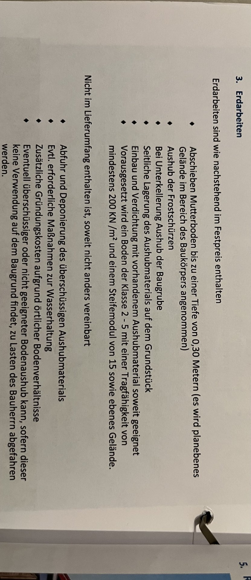

    Also im Angebot wird auf die Baubeschreibung verwiesen „ Ohne Erdarbeiten gemäß Baubschreibung. Wir als Laien haben dementsprechend die Baubeschreibung aufgemacht und dort steht drinne: Aushub bei Unterkellerung usw. sind im Festpreis enthalten.
    Unter diesem Punkt kommt dann der nächste Punkt wo drinne steht : folgende Erdarbeiten sind nicht im Festpreis enthalten : Abfuhr Mutterboden etc.
    Was uns jetzt stutzig macht ist, das auf die Baubeschreibung verwiesen wird. Würde dort stehen „ohne Erdarbeiten“ wäre für uns ganz klar, hier müssen die Kosten komplett von uns getragen werden.
    Das war auch der Punkt, wo unser Baubegleiter uns empfohlen hat, und an einen Fachanwalt zu wenden.

    Es besteht kein Widerspruch, im Vertrag wird explizit auf die BLB verwiesen und welche Leistung von wem zu zahlen sind , respektive welche als Leistung im Angebot als FP erfasst sind.

    Guten Abend Zusammen, möglicherweise hilft das ein wenig weiter. Ich habe euch einmal das Angebot angehangen mit dem Punkt „ohne Erdarbeiten gemäß Baubeschreibung“ und einmal den Punkt aus der Baubeschreibung

    Wieso? Die BLB ist Bestandteil des Vertrages.
    Ich bin ja nicht vom Fach, aber sie widersprechen sich nach meiner Meinung.
    Nach BLB ist die Ausschachtung der Baugrube mit im Festpreis
