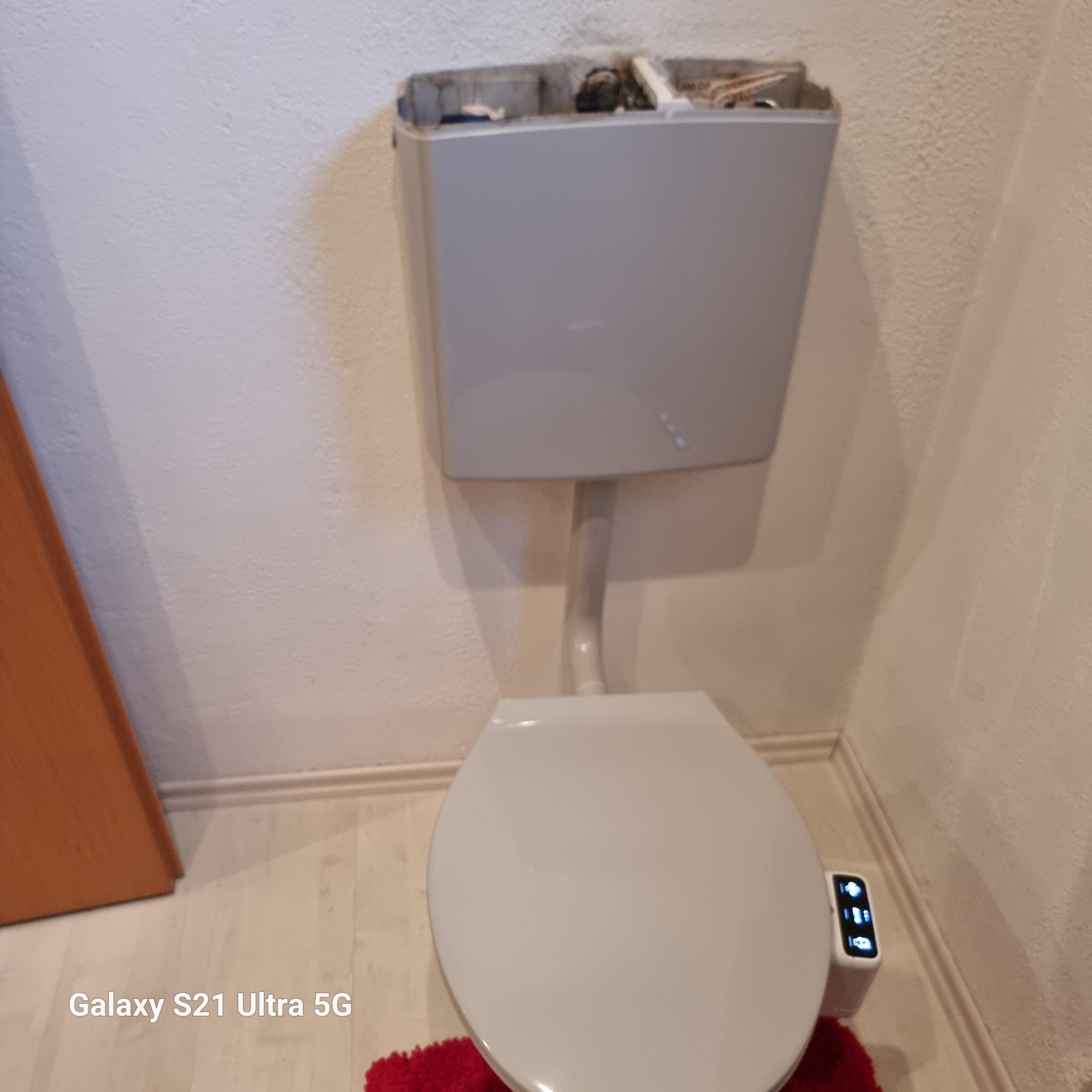

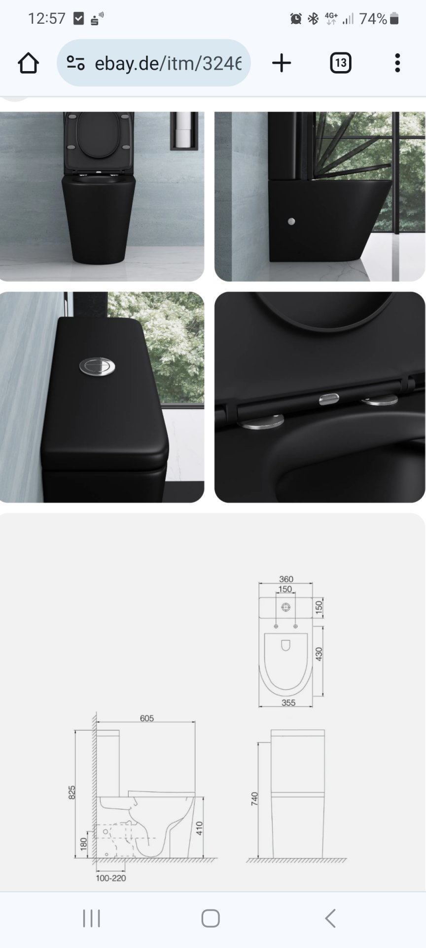

    Ich möchte eine neue Toilettenschüssel, mit integriertem Spülkasten montieren.
    Zur Zeit sitzt das Ventil für den Zulauf auf ca. 100 cm Höhe.
    Für das neue Modul bräuchte ich den Zulauf aber auf ca. 73 cm.
    Wie würde die einfachste Lösung aussehen?

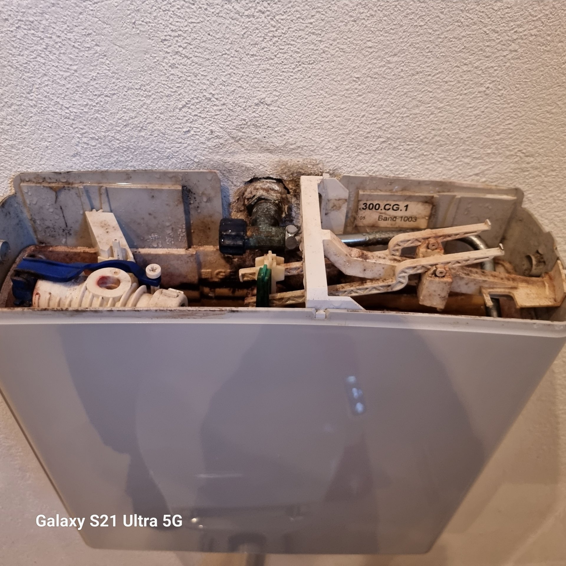

    Der Zulauf sitzt hinten, mittig.

    Und dann wäre natürlich super, wenn du Angaben über das neuen Produkt machen kannst.

    1. Wand aufklopfen (lassen) und Zulauf tiefer setzen auf die erforderliche Höhe,
    2. neuer Zulauf von der Seite, dann mit Flexschlauch an den alten Anschluss

    Hmm, schön für die Bilder. Aber denke ändert nichts an meiner Antwort. Meiner Meinung geht nur eins von den beiden, die ich vorgeschlagen habe. Vielleicht meldet sich ja noch jemand mit einer anderen Idee.

    Da Dein Bad ja nicht so hochwertig ist und vor dem Einbau des neuen Designerthron auch wand- und bodentechnisch ein Upgrade brauchen könnten, sollte das Schlitzen der Wand und die Verlegung des Eckventils bis zur Wunschstelle kein Problem sein.
    Ich hoffe der Bodenanschluss (Ablauf) passt bzgl. Wandabstand, ansonsten musst du da auch noch umbauen!
