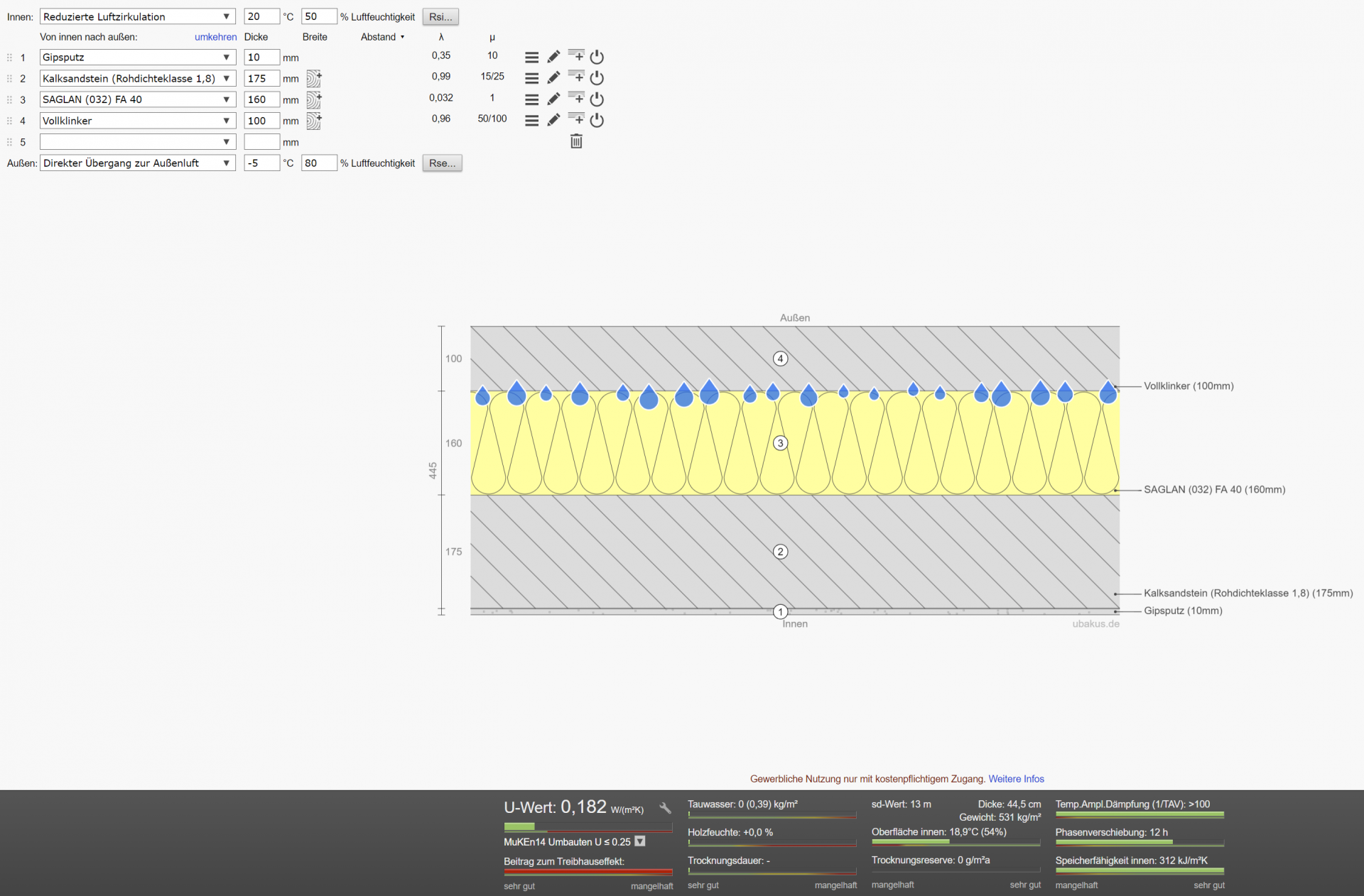

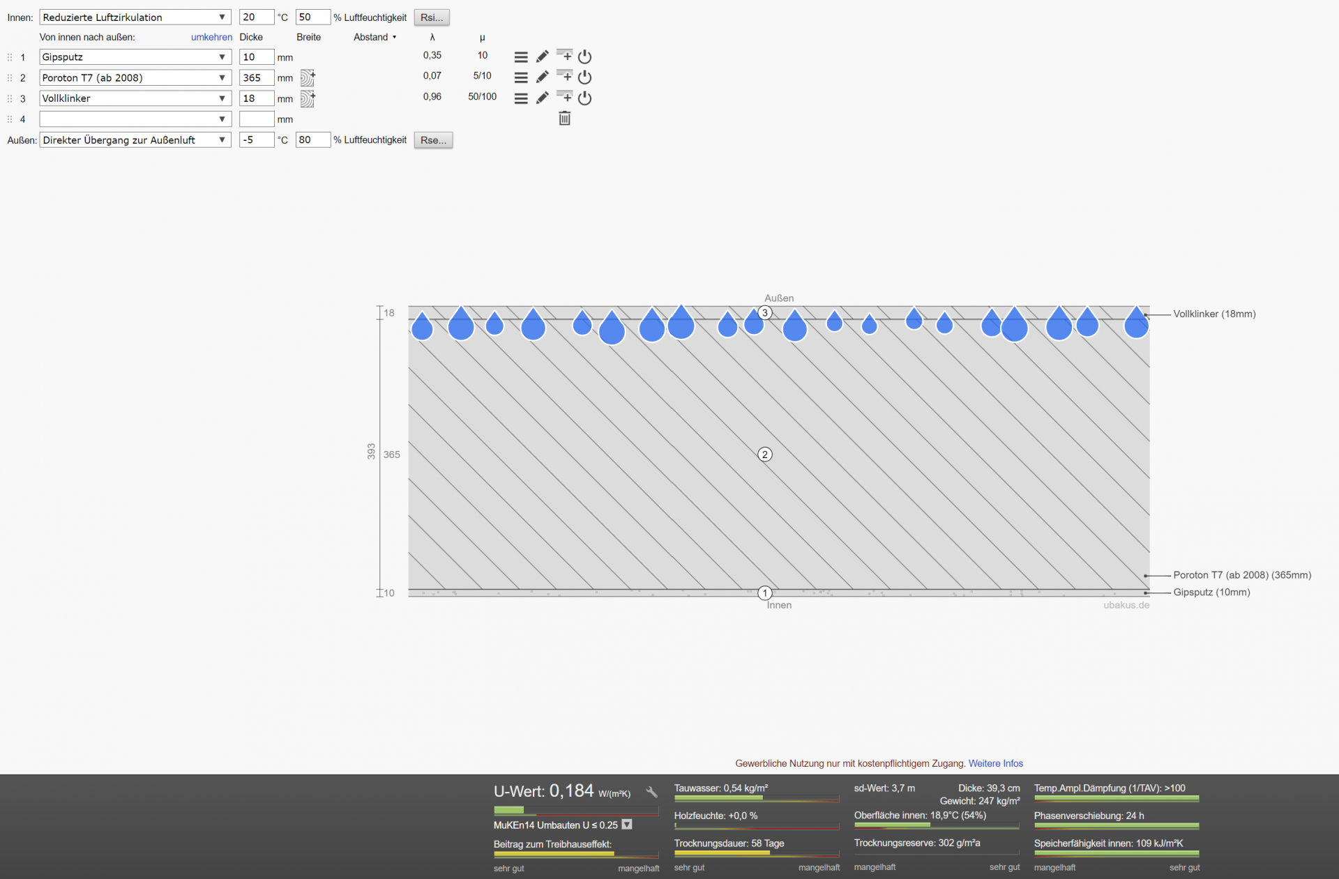

    Guten Morgen zusammen,
    ich habe schon sehr viel hier im Forum gelesen und viel mitnehmen können, für die folgende Frage habe ich jedoch für mich noch keine stimmige Antwort gefunden. Vielleicht könnt ihr eure Meinung dazu abgeben.
    Fragestellung: welcher Außenwand-Aufbau macht mehr Sinn?
    1. Variante - zweischaliges Mauerwerk: 17,5cm Kalksandstein + 16cm Mineralwolldämmplatte + 10cm (bzw. 11.5cm) Mauerwerk aus Klinker
    2. Variante - monolithisches Mauerwerk: 36,5cm Poroton T7 + 1,8cm Klinkerriemchen

    Im Anhang übrigens noch 2 Screenshots der in Ubakus konfigurierten Aufbauten (sicherlich vereinfacht, Unter-/Außenputze etc sind jetzt nicht berücksichtigt) - für den Fall dass es beim Antworten hilft.
    ubakus-poroton-klinkerriemchen.png ubakus-kalksandstein-mineralwolle-vollklinker.png

    Bei deinen Berechnungen hast die Hinterlüftung des zweischaligen Mauerwerks vergessen....
    Wenn das Geld nicht das Thema ist gewinnt das zweischalige Mauerwerk immer, in so ziemlich allen Belangen.

    Ich mag KS wg/des Schallschutzes. Ansonsten nimm den Aufbau, den die Firma immer macht. Ist der Platz eng, dann Variante 2 (bietet mehr Wohnfläche bei denselben Außenmaßen).
    Beide Varianten funktionieren gut. Aber Pflanzen würde ich an keiner Fassade ranken lassen. Dafür gibt es extra Rankhilfen.
    Hinterlüftung macht man heute nicht mehr wie früher.
    Wie wäre es denn mit KS + PUR-Dämmung und dann Klinker? Dann wird die Wand deutlich dünner oder Du kannst eine noch bessere Effizienz erreichen.

    Danke euch zwei für die Antworten. Prinzipiell könnte man ja auch einen Mix aus beiden Varianten fahren: Kalksandstein + WDVS + Klinkerriemchen. Dann hätte man die Vorteile des schweren KS, eine dünnere Wand als beim zweischaligen Mauerwerk, und trotzdem eine Klinkerfassade. Was haltet ihr von sowas? Ich muss gestehen, mir fällt der Vergleich und die Wahl sehr schwer.
    Das finde ich einen interessanten Kommentar, den unser Architekt in einem ersten kurzen Gespräch zu der Thematik auch aufbrachte. Ist das heute wirklich (noch) so? Ich lese da unterschiedliche Ansichten. Auf zum Beispiel energie-lexikon.info und baunetzwissen.de wird geschrieben dass man heute sehr oft mit einer sog. Kerndämmung und ohne Hohlraum arbeitet. Voraussetzung ist die Verwendung eines Dämmstoffes der hydrophobiert wurde. Das wäre bei Mineralwolle (oder PUR) ja möglich. Aber inwiefern das objektiv geschildert ist kann ich nicht sagen.
    In manchen anderen Artikeln lese ich, dass ein Luft-Hohlraum, durch den Luft strömen kann, im Sommer zur Hitzereduktion beitragen würde. Ist das so? Würdet ihr dem zustimmen?

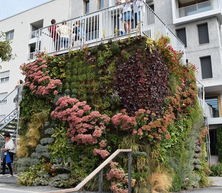

    Okay, das bringt (mir) etwas Licht in diese Thematik, zu der ich schon unterschiedliches gehört und gelesen habe. Je nachdem welchen Artikel man im Netz liest wird die Berankung als positiv, neutral oder negativ eingestuft. Bei den neutral und positiven Artikel wird geschrieben dass es von der Art der Rankpflanze abhängt, oder dass Schäden nur dann entstehen wenn die Fassade schon nicht mehr intakt ist. Da Neubau und freie Wahl der Pflanze gegeben ist, wären die beiden Kriterien ja erfüllt.
    Nordanney, spannend finde ich deinen Hinweis bzgl. Rankhilfen: macht es für dich einen Unterschied ob die Pflanze ausschließlich am Mauerwerk rankt, oder ob zusätzlich noch Rankhilfen (aus Holz?) an der Wand montiert sind?

    Wenn sie für Dich bei 0mm = Kerndämmung und ohne Öffnungen im Klinker noch immer eine formale Luftschicht ist, dann stimmt ich Dir zu ;-)
    Kann man machen. Dürfte aber die teuerste Variante sein, direkt dahinter kommt die normale Klinkervariante. Finde ich allerdings aufgrund der WDVS-Verwendung nicht optimal.
    So ist es.
    Nein. Da gibt es keine richtigen Luftströme. So etwas findest Du bei einer extra hinterlüfteten Fassade (Vorhangfassade).
    Ja. Weil immer die Gefahr besteht, dass sich die Pflanze irgendwann mal durch Spalten im Fugenmörtel kämpft. Auch wenn das nur selten ist. Aber ich möchte nicht teuer eine schöne Fassade bauen und dann Pflanzen drauf ansiedeln. Mag ist nicht haben:
    Wobei es auch genügend Möglichkeiten gibt (außer Efeu), die Fassade zu begrünen. Dafür gibt es inzwischen eine nicht mehr zählbare Anzahl an Modulen / Möglichkeiten, um die Fassade grün zu gestalten. Ist natürlich aufwändiger, als einfach ranken zu lassen und sieht klasse aus. Ein vertikaler Garten:
    Für mich lediglich der Schallschutz. Fast alles, was auf der einen Seite ein Vorteil ist, ist beim anderen Produkt der Nachteil.

    Du hast auf einem WDVS in der Regel keine echten Klinker, sondern irgendwelche seltsamen "Flachverblender", das ist was ganz anderes als eine Vormauerung aus Klinkersteinen...

    Riemchen sind doch keine echte Alternative zu Klinkern. Das ist doch nur Deko.
