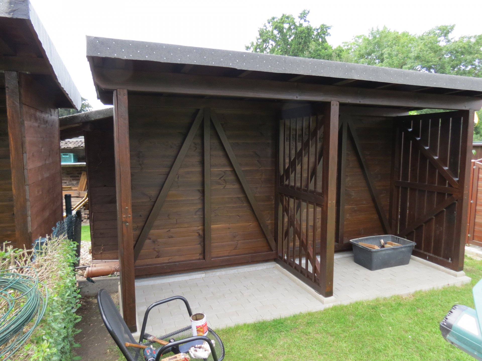

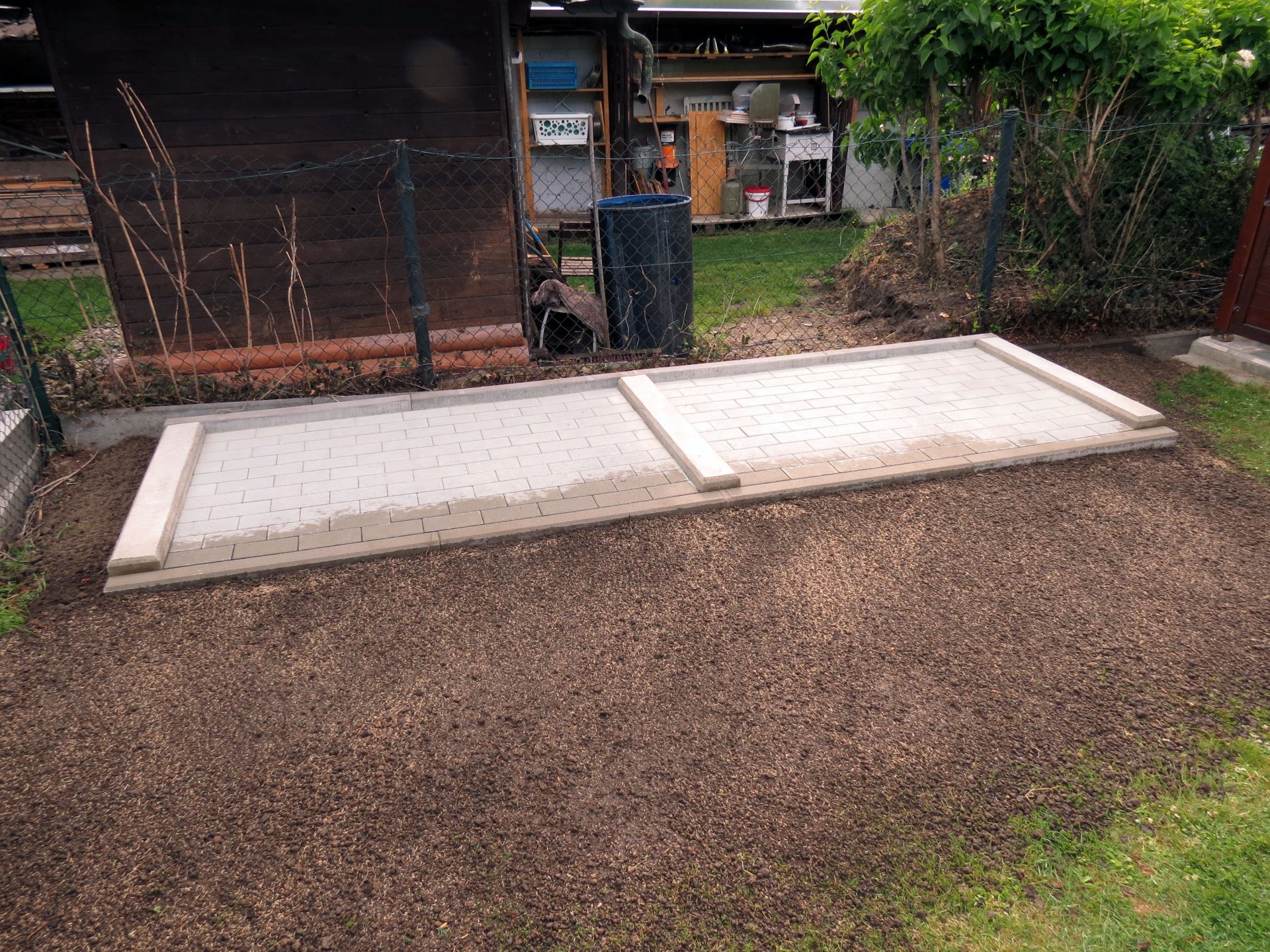

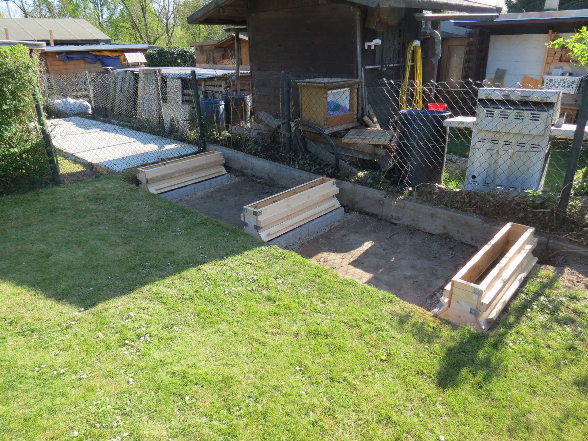

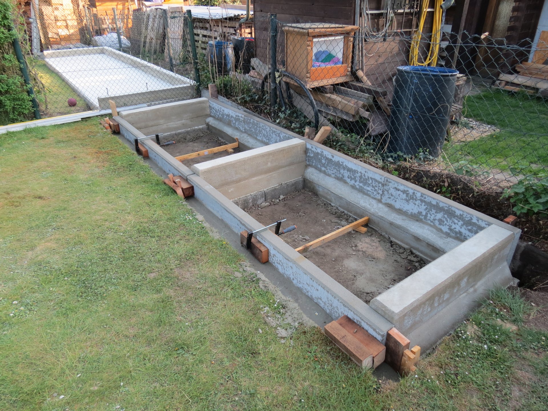

    Ich weiß ja nicht wieviel Aufwand du betreiben möchtest. Da ich auch direkt drauf schaue und es ordentlich haben wollte, habe ich für die Auflage der Seitenwände Streifenfundamente gegossen und eine Einfassung aus Randsteinen hergestellt. Das ganze sah so aus. Vielleicht als Anregung.

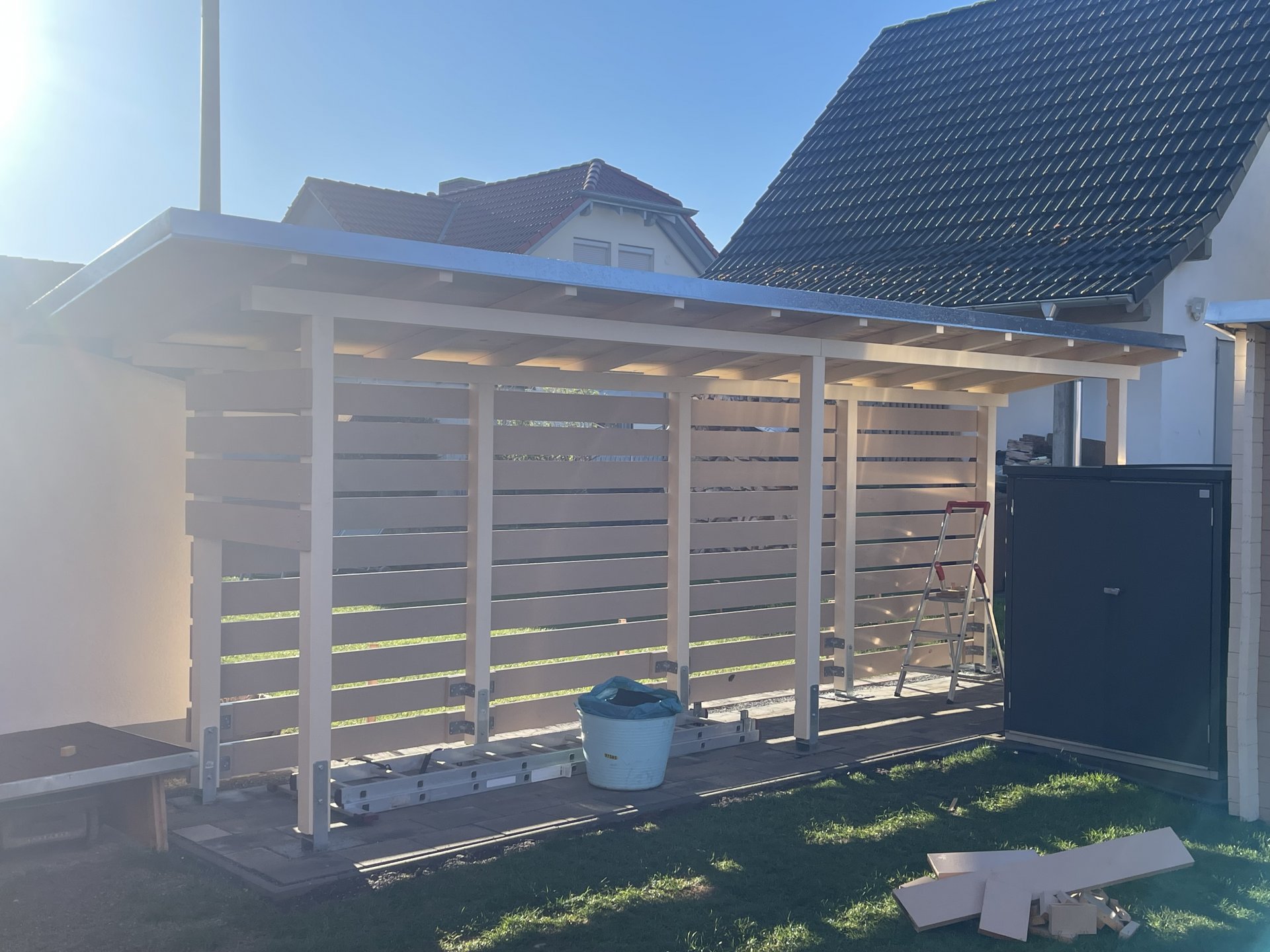

    Ich finde aus Paletten nicht so schlecht.
    Hier mein DIY Projekt

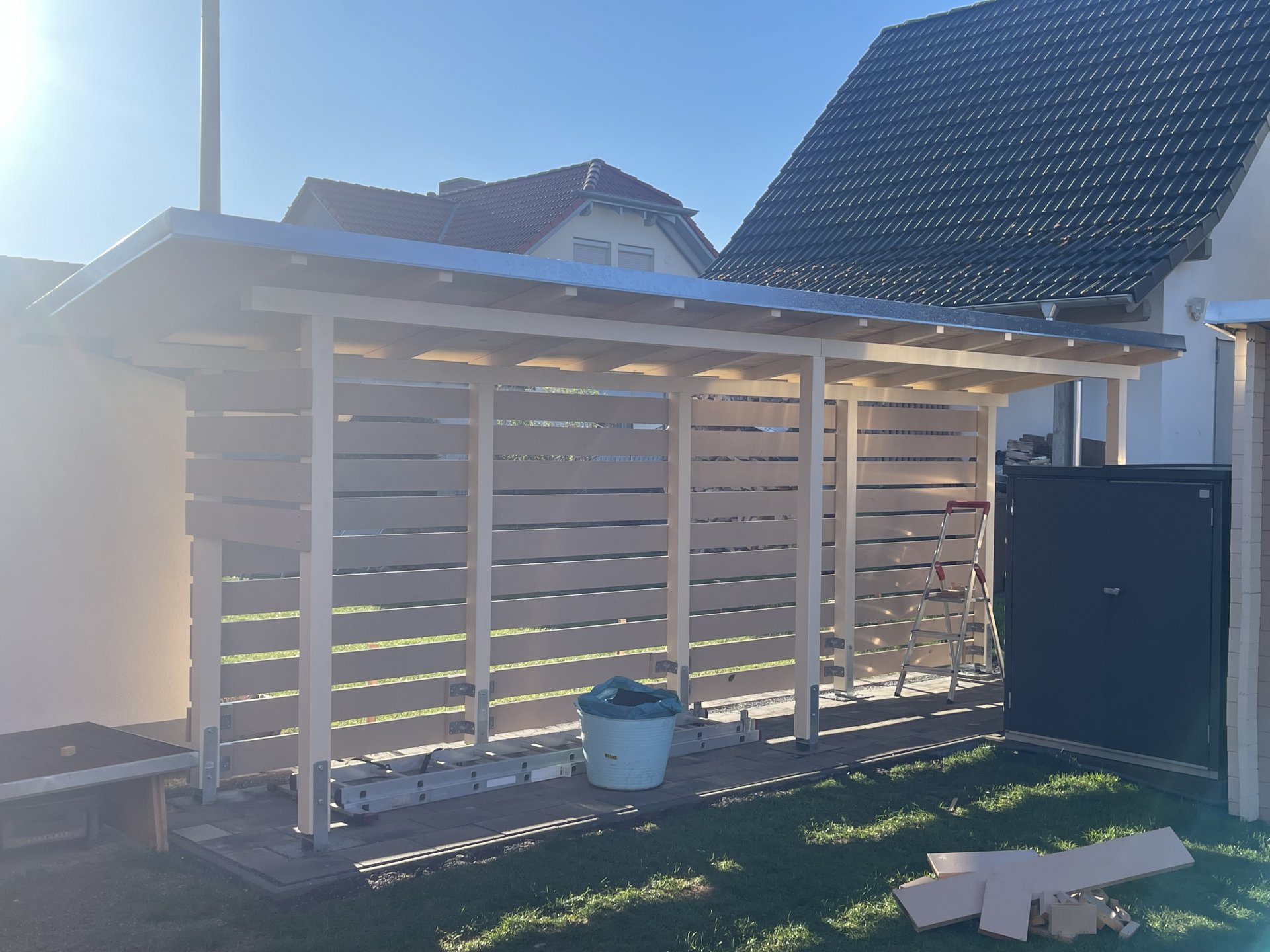

  18. #18 Siggi30, 29.03.2024
    Siggi30
    Siggi30
    26.04.2020
    35
    bin jetzt fast fertig mit dem Projekt. Es fehlen nur noch ein paar Bretter an der Seite
