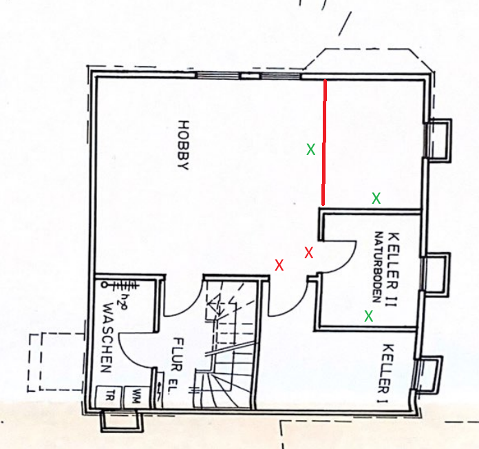

    mein (Hobby) Keller soll später ein Heimkino/Musikraum werden, mein Raumakustiker meinte das die Türen und die Asymmetrie dafür problematisch seien. Ich möchte deshalb eine Trockenbauwand (rot) benutzen um den Keller symmetrisch zu machen, das würde aber bedeuten das 4 Türen vorhanden sind. Die wären für ein perfektes Ergebnis im Weg.
    X in rot = Türe soll zugemauert werden
    X in grün = neue Türe soll hier gesetzt werden
    Rot = Trockenbauwand
    Die Wände um Keller II sind zu 99,9% tragend, diese Raumstruktur zieht sich genauso bis ins EG.
    Natürlich wird das ein Statiker ansehen, ich wollte aber fragen ob man einschätzen kann ob an den grün markierten Stellen Türstürze möglich wären?
    Vielen lieben Dank!

    Klar.

    Klasse, vielen Dank! Dann kann ich das in die Planung einbeziehen lassen.

    Wenn unter der Treppe Richtung Tuere genuegend Kopffreiheit vorhanden ist, wuerde ich dort eine Tuere einbauen.
    Dann hast du vom Heimkino keine Tuere mehr in andere Kellerraeume.

    Das wäre sicherlich am besten, leider ist die Treppe dort zu niedrig.

    Das Aufheben der Asymmetrie kann ich nachvollziehen, aber meinst Du, dass Verschieben der Türen ist nicht nur messbar, sondern auch hörbar ? Du hast ja eh schon unterschiedliches Reflektionsverhalten zwischen Rigips und Mauerwerk.

    Die neue Trennwand vor das TReppenhaus von links nach rechts auf Achse obere Kellerwand Keller 2, so dass ein Flur entsteht.
    Der Hobbyraum wird dann halt lang und schmal

    Entscheidet der Akustiker, von mir aus kann man die Wand auch mauern. Es gibt da verschiedene Konzepte die wohl gut funktionieren würden, eine Idee ist den Raum dahinter als Bassabsorber zu nutzen, mit einer Schallharten Rückwand wären das mehrere Subwoofer die dort teilweise als Absorber dienen.
    Das Problem an der Türe in der Ecke ist einfach das dort normalerweise (Tiefbass) Absorber sitzen sollten.
    Da würde der Nachteil des kleineren Raumes überwiegen.

    Zu den Türdurchbrüchen: Welche Deckenkonstruktion hast du? Ich vermute Kappendecke? Achte dann auf die Auflagerpunkte der Stahlträger. Sind deine Kellerwände Ziegelwände? Bei mir habe ich dünne (ca. 12cm) Ziegelwände die dennoch tragende Wände sind. Da bitte noch mal mit Statike oder Bauunternehmer genau schauen.

    Laß´ mich raten: es ist ein Holzrahmentafel-"Fertig"haus aus um Mitte der 80er Jahre, und der Keller ein Betonfertigteilkeller.
