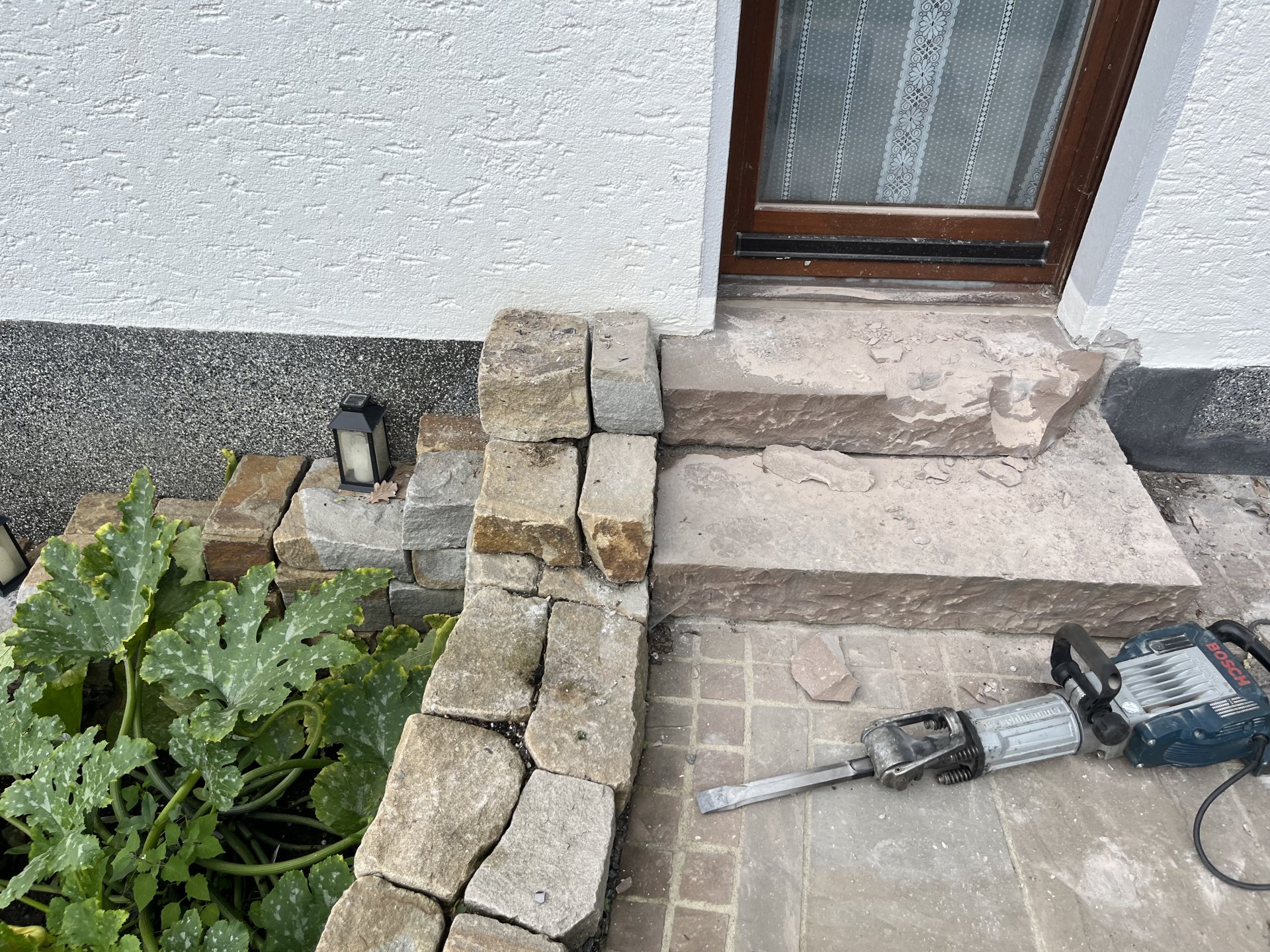

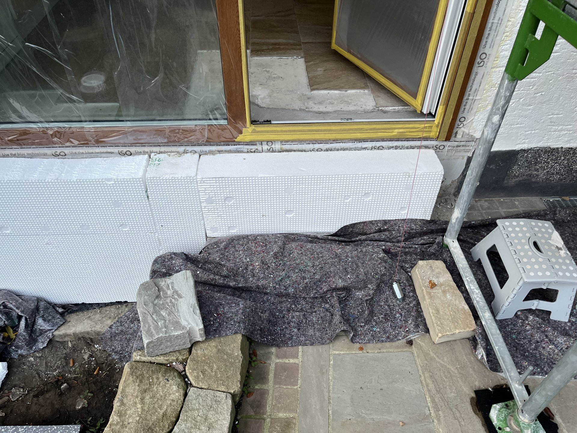

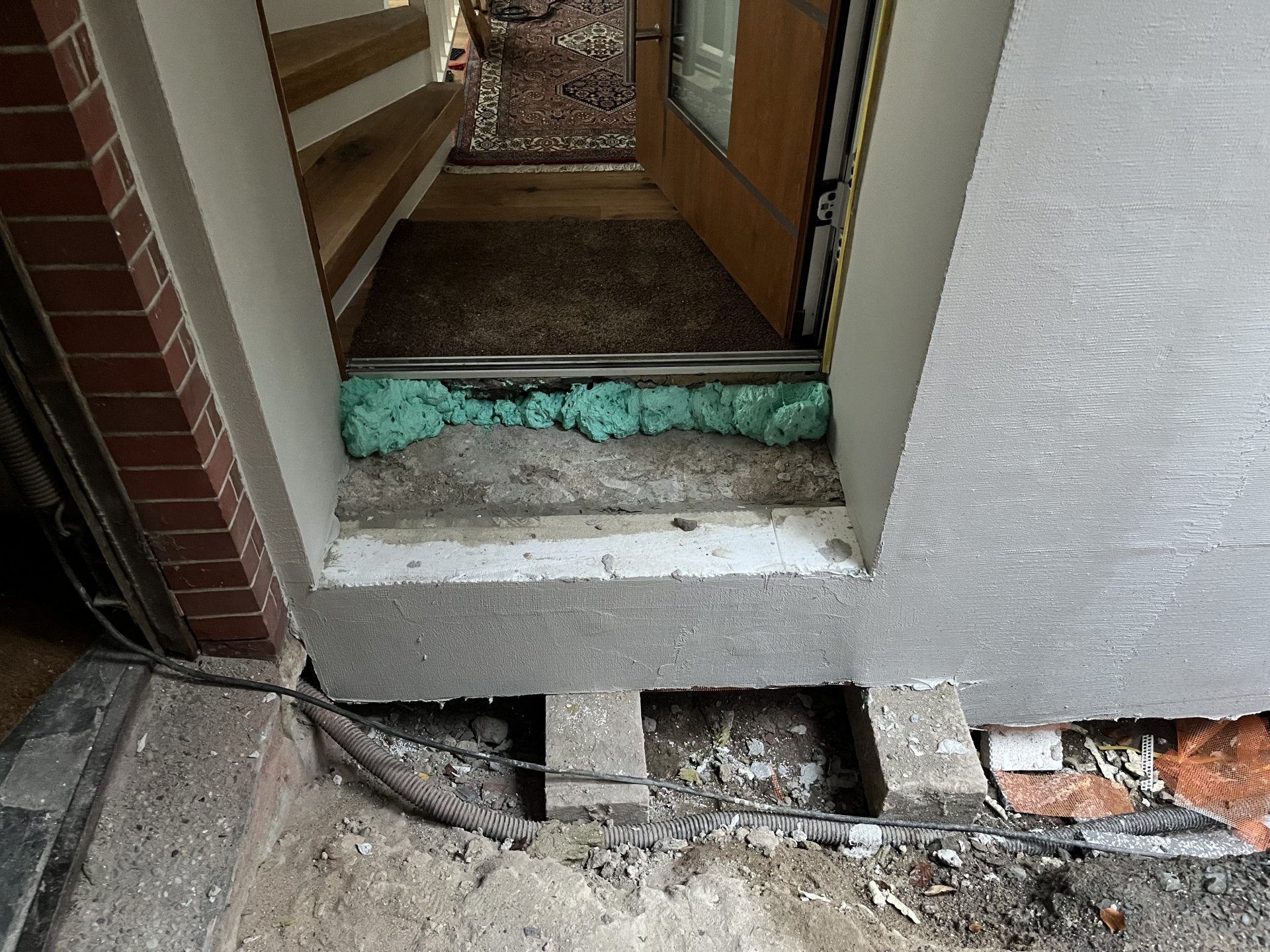

    Ich habe zwar einige topics zu dem Thema gefunden aber keine befriedigende Lösung ist für mich ersichtlich. Ich hab die Situation, dass es sowohl an der Eingangstür, als auch an der Terassentür abschüssig ist und deshalb die beiden Türen mit Stufen verbunden werden müssen. Mein Haus wird gerade mit wdvs gedämmt und ich habe an Malern gesagt, dass sie erstmal die Dämmung bis unter die Tür ziehen sollen, damit da keine Wärmebrücke entsteht. Nur wie kriege ich da Stufen hin? Ich nehme an das wdvs ist nicht trittfest? An der Terasse (zweites bild) müssten zwei Stufen davor/drauf und an der Eingangstür (erstes Bild) eine Stufe. Noch habe ich Einfluss auf die Ausführung. Deshalb mal die Frage an euch....Wie würdet ihr das Problem lösen?

    Für die Terrassentür: Trittfeste Fensterbank mit entsprechenden Konsolen montieren. Z.B. Sto Trittkonsole PH mit entsprechender Fensterbank. Muss aber vor dem Aufkleben der Dämmung montiert werden...
    Abdichtung unter der FB nicht vergessen.
    Bei der Haustür wird die Sache etwas komplizierter - da können vielleicht andere weiterhelfen.

    Bei meinem Firmengebäude hab ich mir einfach 5mm Riffelblech schneiden und Kanten lassen.
    Geschraubt und mit Dichtstoff festgeklebt damit es nicht durch Wasser (Frost) unterwandert wird. Hohlräume davor ausgeschäumt.
    Mit Gefälle nach aussen.
    Preiswert, schnell, rutschsicher, bis jetzt ohne erkennbare Nachteile.

    Also es sollte halt schon irgendwie nett aussehen (daher naturstein). Bei der Terasse sah der Aufbau so wie in dem unten verlinkten Bild aus. Hätte ich ungefähr so schon gerne wieder damit es zur Terasse passt. Alternativ könnte ich mir höchsten eine Konstruktion aus Holz vorstellen.

    Das hätte etwas früher etwas mehr Planung bedurft...
    Ohne Kältebrücke kannst du schlecht einen Naturstein bis ans Fenster führen.
    Man hätte das mit einem entsprechend gedämmten Bodeneinstandsprofil lösen können, da hätte es wohl Möglichkeiten gegeben, für die es jetzt zu spät ist.
    Auf die Alu-Fensterbank kannst du aber problemlos ein entsprechendes Holz als Tritt anbringen - und zwar so, dass das Wasser unten drunter ablaufen kann. Dann sieht man die Bank nicht mehr, es ist alles dicht, sieht manierlich aus, und du kannst das Holz jederzeit austauschen, wenn es gammelt.

    ich kenne auch nur die Konsolen von Sto. Die sollten sich aber auch Problemlos mit jedem WDVS-System verbinden lassen.
    Jeder fähige Metallbauer sollte da aber auch etwas liefern können. Schau mal z.B. hier: Riffelblech - Tränenblech - Balkonaustrittsprofil "Quintett" - Warzenblech - Linsenblech
    Das ist zwar möglicherweise nicth wärmebrückenfrei, aber doch stark wärmebrückenreduziert. Zwischen Bank und Winkel würde ich wie bei Sto ein Stück Hartschaum unterlegen zur Entkopplung.
