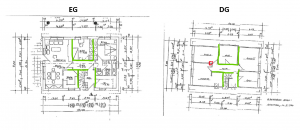

    Moin zusammen,
    ich möchte ein Einfamilienhaus kaufen. leider von Dokumenten steht nur der Grundriss zur Verfügung.
    es gibt ein Problem: im DG (rotmarkierte Stelle auf dem Foto) gibt es ein Setzriss auf dem Innenwand...von beiden Seiten der Wand ist sichtbar...er beginnt von obere Türecke und geht zur Decke.
    ein Setzriss ist deutlich gefährlicher als Putzriss.
    die Wände auf dem Grundriss haben keine spezielle Bezeichnung, deswegen ist nicht klar, welche ist tragende und welche nicht.
    auf dem Foto habe ich die übereinanderstehende Wände grün markiert.
    alle Innenwände sind 11,5cm dick.
    meine Frage: sind alle andere Wände nicht tragende?
    wenn ja, dann dieser Setztriss ist harmlos. oder?
    danke für Eure Hilfe!
    VG aus Uelzen
  2. #2 petra345, 08.03.2024
    4.592
    837
    Ob Wände tragend sind, kann man aus der Spannrichtung der Deckenträger erkennen. Nicht so gut aus dem Grundriss.
    Aber daß Wände übereinander stehen und dann nicht tragend sind, wäre außergewöhnlich selten und sinnlos.
    Wegen des Risses am Türsturz würde ich mir keine Gedanken machen.

    Wurde eventuell eine ursprünglich vorhandene Wand zwischen Wohnen und Essen nachträglich entfernt?

    Dem wage ich doch zu widersprechen. Es gibt z.B. haufenweise Bürogebäude, bei denen die definitiv nicht tragenden Zwischenwände übereinander angeordnet sind, einfach weil das Raumkonzept es so vorsieht. Auch im Wohnungsbau ist das keine Seltenheit, man denke nur an die berühmten Berliner Rabitzwände. Bei gleichartigen Grundrissen kommen die nicht tragenden Wände halt übereinander zu stehen. Und die Sinnhaftigkeit ist so in etwa die gleiche wie die des gesamten Nutzungskonzepts.
    Der Umkehrschluss ist übrigens auch nicht zulässig. Eine Wand, die ober- oder unterhalb kein Pendant hat, kann trotzdem tragend und/oder aussteifend sein.

    grade es gibt keine Wand zwischen Essen und Wohnen. aber auf dem Grundriss es gibt eine gestrichene Linie...aber es war keine Wand. oder?
    sonst wurde es erklären, warum oben ein Setztriss exestiert.

    Die strichpunktierte Linie zeigt die Mittelachse bzw. Firstlinie des Hauses. Eine eventuell zwischenzeitlich rückgebaute Wand lässt sich daraus nicht ableiten.
