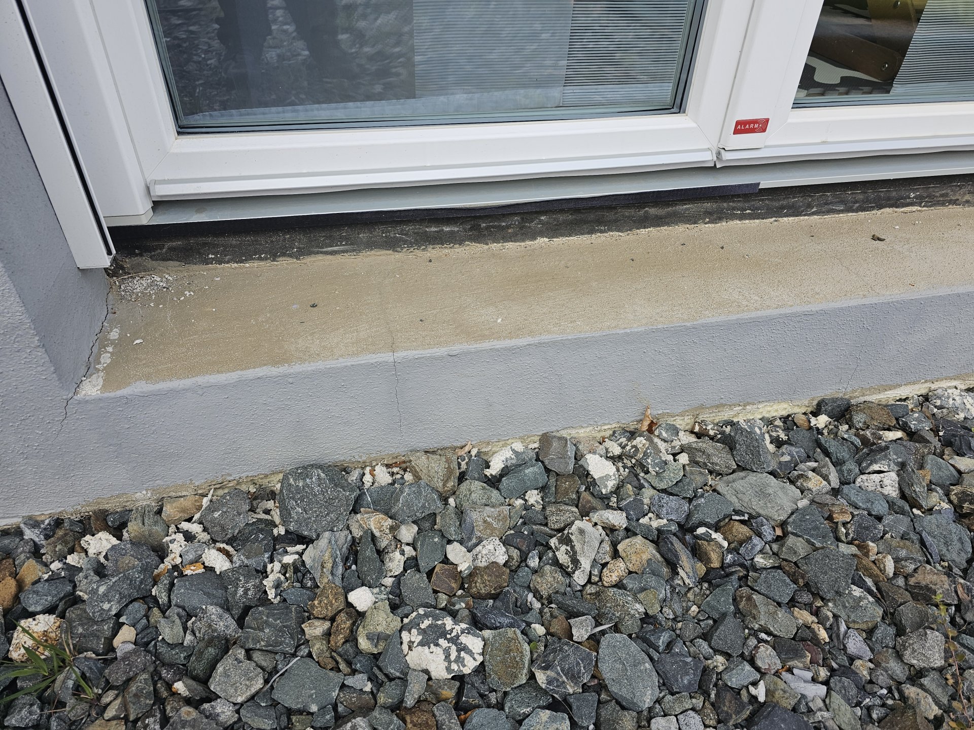

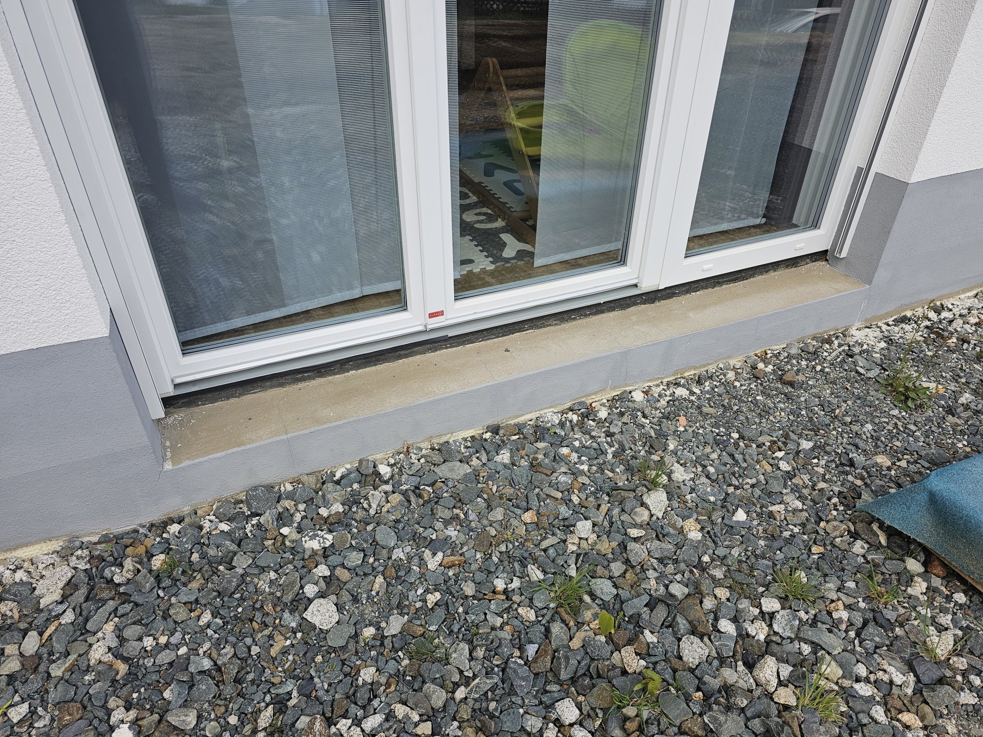

    Hallo Liebe Experten,
    wir sind gerade bei der Planung unserer Terrasse. Es soll eine WPC Terrasse auf Stelzlager und einer Unterkonstruktion werden.
    In unserem Haus (kein Keller) haben wir bodentiefe Fenster, die zur Terrasse führen. Zwischen Terrasse und Fenster befindet sich WDVS Dämmung.
    Nun bin ich mir nicht sicher, wie ich diesen Zwischenraum bei der Dämmung am besten abdichte.
    Reicht da eine Dickbeschichtung und eine Noppenbahn an der Hauswand?
    Gibt es eine Idee, wie ich den Übergang zur Terrasse am besten gestalten kann? Ich hätte an eine Steinstufe nach Maß gedacht, die ich an der Stelle auf dem WDVS angebracht hätte.
    Für ein paar Ideen wäre ich euch sehr dankbar.
    Gruß Kolan

    Du hast doch schon Bauwerksabdichtung und Feuchte/ Nässeschutz und falls du den Tritt deine Stufe meinst FLK oder Beschichtung was dir lieber ist , unzen ist die Peri sichtbar und rot HLZ ? Dort musst natürlich nochmal ran mit Beschichtung/Noppenbahn , korrekt wäre auch eine Rinne an den Austritten und dann dein WPC anliegend.

    Hallo, vielen Dank für die Antwort!
    Ja, damit habe ich den Tritt bzw. die Stufe gemeint.
    Also an Fassade Noppenbahn (+ FLK / Beschichtung?) und die Stufe mit FLK / Beschichtung abdichten. Ist beim Auftragen der Beschichtung noch Abdichtbahn notwendig, da bereits eine Bauwerksabdichtung vorhanden ist?
    Ja wir werden die Terrasse ebenerdig bauen und somit wäre eine Ablaufrinne notwendig. Ich habe an der Hauswand links und rechts auch noch bodentiefe Fenster, die aber nicht geöffnet werden können. Ist somit nur beim Ausstieg eine Ablaufrinne notwendig oder zusätzlich an den bodentiefen Fenstern oder ist gar die gesamte Terrassenbreite mit Rinne notwendig?

    Ja , nimm dann ein Produkt entweder FLK oder Dickbeschichtung.
    Verstehe ich nicht ganz , was meinst du mit Abdichtbahn?
    Nach DIN überall, egal ob zu öffnen oder nicht, wenn du ausreichend Dachüberstand hast könnte auch verzichtet werden ( privat ).
    Nimm etwas Schotter weg , ich würde gerne den Übergang vom Putz zur Peri richtig sehen und hier kommt eine Trennung rein von deiner Terrasse zum Bauwerk , du willst ja sicher betonieren ? Die Terrasse ansich benötigt auch eine Abdichtung.
