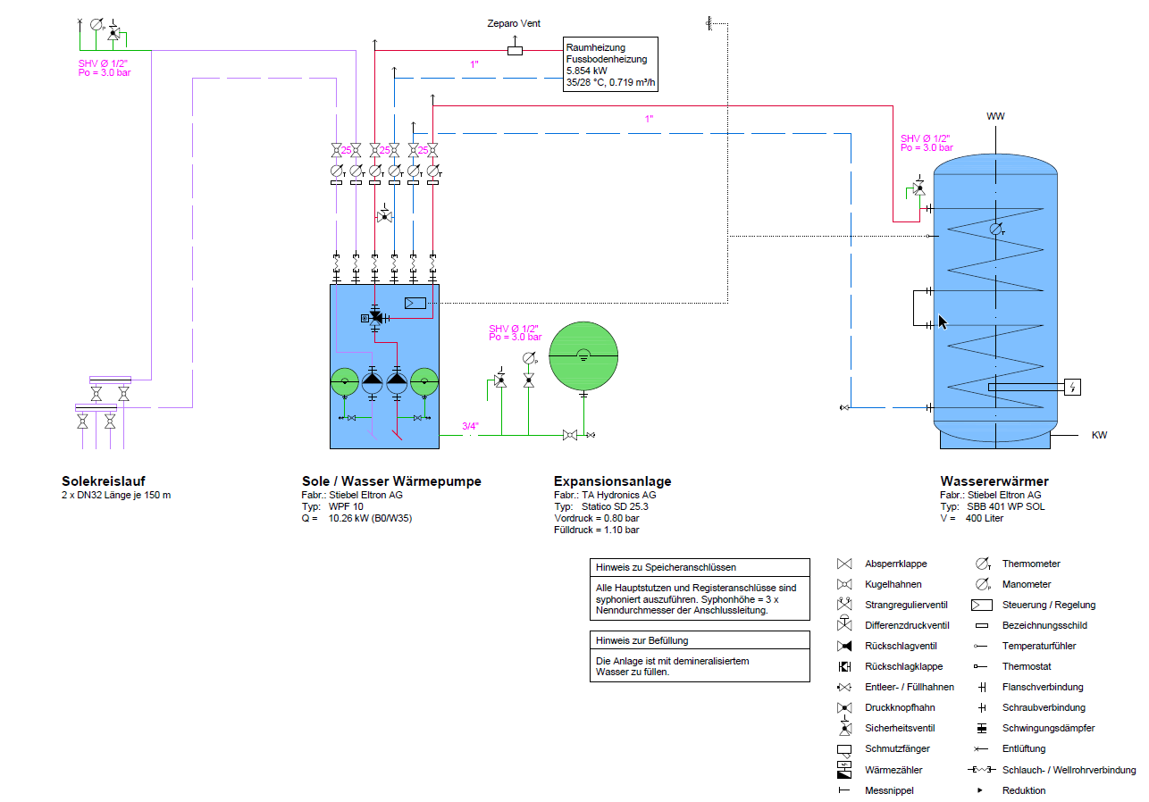

    Bitte mal ein Hydraulikschema zeichnen.

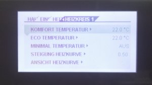

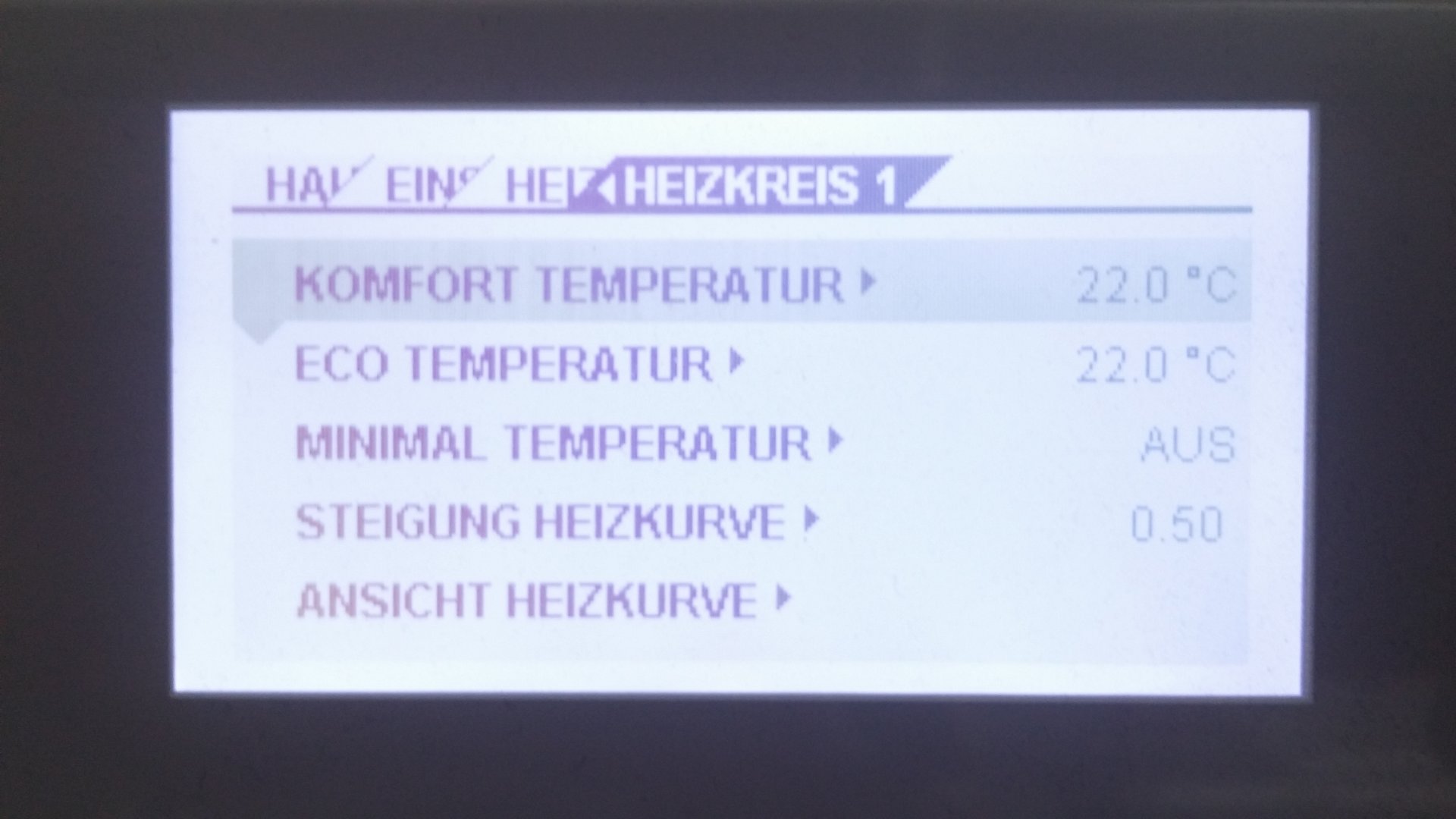

    22°C, Steigung 0.50, siehe Photos

    Ich sag ja, viel zu hoch bei der Dämmung. Mach mal auf 0,1...

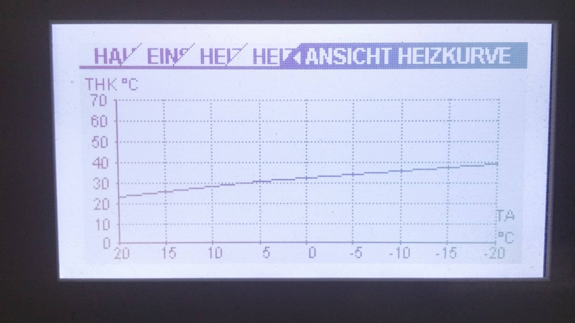

  11. #11 Patrick74, 03.12.2019
    Patrick74
    Patrick74
    02.12.2019
    22
    hier:

    Hab' jetzt auf 0.20 gestellt, tiefer geht nicht. Bei der Gelegenheit konnte ich erleben, wie der Timer für den Verdichterstillstand (noch) 19 Min angezeigt hat. Die 28 Schaltungen pro Stunde können schlichtweg nicht stimmen. Mein Fehler, ich habe die Anzahl Starts durch Betriebsstunden gerechnet - Blödsinn. Dennoch, der November hat 30 Tage, 1 Start alle 20 Min ergibt bei 30 Tagen maximal 2160 Starts.
    Kleine Ergänzung zu den Bohrungen: im Schema steht 2 x DN32, gemäss Rechnung der Bohrfirma wurden aber 40er /3.7mm PN16 eingelegt. Quellentemperatur liegt derzeit bei 13.1°C

    Gleich über der WP ist ein Überströmventil eingezeichnet, ist das schon geschlossen? Sonst bitte mal machen.
    Bei dem Vorlauf müsstet Ihr doch schon kochen...
