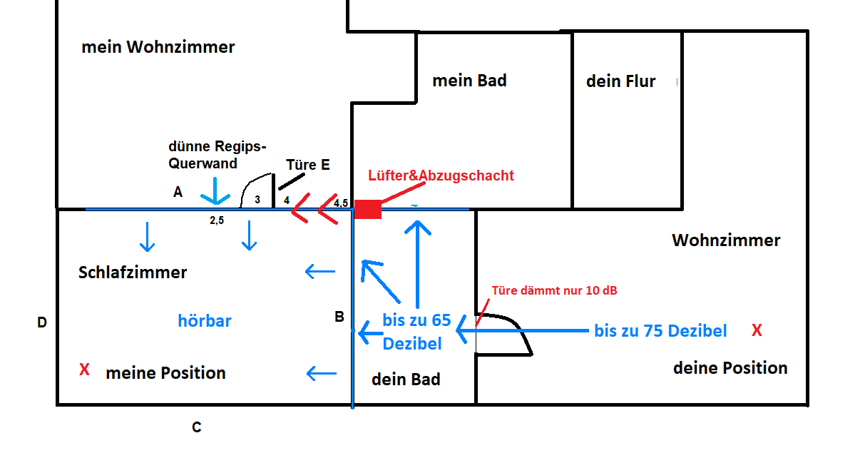

    Hallo zusammen und danke fürs durchlesen.
    Mein Schallschutzproblem: Wenn ich schlafen möchte höre ich die Gespräche des Nachbarn so als ob in meinem Wohnzimmer jemand wäre. Dann schrecke ich hoch weil ich befürchte das ist jemand in meiner Wohnung nachts. Einmal habe ich meinen Nachbarn sogar so laut gehört, dass ich mein eigenes Telefonat nicht mehr richtig verstanden habe. In meinem Wohnzimmer höre ich den Nachbarn auch.
    Gehen wir also mal durch, woran es liegen könnte:
    Ich gebe jeder Wand einen Lärmindex, der sich erstellt wenn ich mein Ohr gegen diese Wand halte.
    Der Index geht von 5 = am lautesten bis 1= am leisesten, aber noch zu hören.
    Außenwand D, Lärmindex 1. Auszuschließen, liegt ja ganz außen auf der anderen Seite der Schallquelle.
    Außenwand C, Lärmindex 1,5. Recht unwahrscheinlich, massive Außenwand
    Wand zum Nachbarn B - Lärmindex 1.5 Sehr unwahrscheinlich. Massive Wand
    Boden: Lärmindex 1 - sehr unwahrscheinlich dicke Betonplatte + Pakett
    Decke: 22cm dicker Beton. Sollte über 22cm bereits 48 Dezibel dämmen. Daher unverdächtig, genau so wie der Boden. Ich höre auch nie Nachbarn trampeln oder so.
    Dünne Regips Querwand A. Lärmindex: 4,5 bis 2,5!
    Die Wand klingt sehr hohl wenn man dagegen klopft. Und wenn man das Ohr dagegen hört, hört man deutlich das Gespräch des Nachbarn und die Lüftungsanalge. Ich höre das Gespräch ja auch in meinem Wohnzimmer wo auch wieder diese Wand das Problem auslösen könnte.
    Auch habe ich den Eindruck, das näher zum Bad des Nachbarn die Querwand lauter ist (Lärmindex 4,5) und weiter weg leiser (Lärmindex 2,5). Vielleicht ist die Wand ja innen nicht mit Dämmwolle ausgestattet und der Schall kann sich darin ausbreiten.
    Vermutung:
    Ich vermute also, dass der Schall ins Bad des Nachbarn gelangt, dann gibt es dort eine sehr dünne Wand zum Luftschacht hin. Der Luftschacht hat dann anscheinend eine Schallbrücke zu meiner Trennwand. (würde auch erklären, warum ich den Nachbarn über mir und schräg über mir höre, trotz dicker Betonplatte zwischen uns, da alle diese Luftschacht gemeinsam haben und warum es sich so anhört als wäre jemand in meiner Wohnung).
    Seht ihr diese Vermutung auch so, oder denkt ihr der Schall kommt woanders her? Was würdet ihr mir raten?
  2. #2 Fabian Weber, 15.02.2024
    13.634
    5.189
    Wie alt ist das Haus?
    Geht es um eine Mietwohnung?
    Der Lüftungsschacht ist schon verdächtig…

    Baden-Württemberg
    hat denn die Wand zwischen deinem Schlaf- und deinem Wohnzimmer einerseits und den beiden Bädern andererserseits überall den Lärmindex von 4,5 oder nimmt dieser auch jeweils ab, wenn man sich im Wohn- und im Schalfzimmer von der Ecke entlang der Wand entfernt - analog zur Trennwand zwischen Wohn- und Schalfzimmer?
    Grüße
  15. #15 baubeg1nner, 16.02.2024
    baubeg1nner
    baubeg1nner
    15.02.2024
    19
    hallo danke für die konstruktive Frage! Ja der Lärmindex nimmt immer ab, je weiter man sich von dem Bereich des Luftschachts entfernt:
    - sowohl wenn man die Trennwand im Schlafzimmer entlangfährt
    - als auch wenn man die Trennwand von der anderen Seite vom Wohnzimmer aus entlangfährt
    - als auch wenn man die Wand, die mein Schlafzimmer und Nachbars Bad abtrennt entlangfährt.

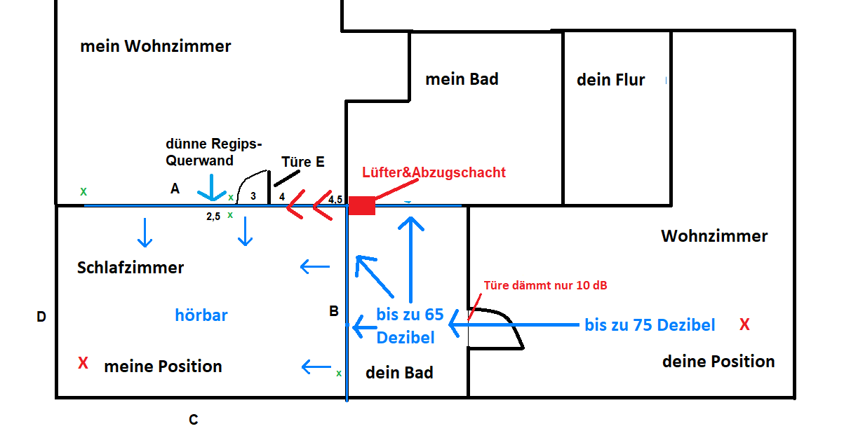

    In den Raumecken sind in der Regel die senkrechten Installationszonen. Gibt es Steckdosen in den Ecken von deinem Schlaf- und deinem Wohnzimmer im Bereich des Lüftungsschachts bzw. entlang der gesamten Wand, die dein Schlaf- und dein Wohnzimmer von den Bädern trennt?
  18. #18 baubeg1nner, 16.02.2024
    baubeg1nner
    baubeg1nner
    15.02.2024
    19
    hallo, danke für die Hilfe, hier auf der Grafik mit den kleinen grünen X die Steckdosen einmarkiert.
    Also wie es ausschaut werde ich einfach dem Vermieter vorschlagen die Trennwand von der Badwand zu entkoppeln. Also Trennwand aufmachen - entkoppeln und dämmen - Trennwand zumachen.
    Wie hoch stehen die Erfolgschancen, dass dies mir Ruhe verschafft?
    Ich mein entweder sind es Boden, Decke oder die Badwand, die den Schall zur Trennwand tragen.
    Die Badwand klingt hohler als die Decke und sie liegt direkt an der Trennwand an, während der Kontakt über die Decke ja erstmal von der Wand zur Decke zur Trennwand gehen müsste, was ja ein weiterer weg ist.
    Daher rechne ich mir hier Chancen aus.

    Die gesamte Wand B ist tatsächlich schon mit einer Trockenbau-Vorwand verbessert und da kommt auch nichts mehr durch :O.
    Also wie es ausschaut werde ich einfach dem Vermieter vorschlagen die Trennwand von der Badwand zu entkoppeln. Also Trennwand A 30cm aufmachen von Boden nach Decke - entkoppeln und dämmen - Trennwand A wieder zumachen. Der Bereich der Dämmung ist (überdimensioniert) in grün eingezeichnet.
    Wie stehen hier die Chancen?
    Ich mein entweder sind es Boden, Decke oder die Badwand, die den Schall zur Trennwand A tragen.
    Die Badwand klingt hohler als die Decke und sie liegt direkt an der Trennwand A an, während der Kontakt über die Decke ja erstmal von der Wand zur Decke zur Trennwand A gehen müsste, was ja ein weiterer weg ist.
