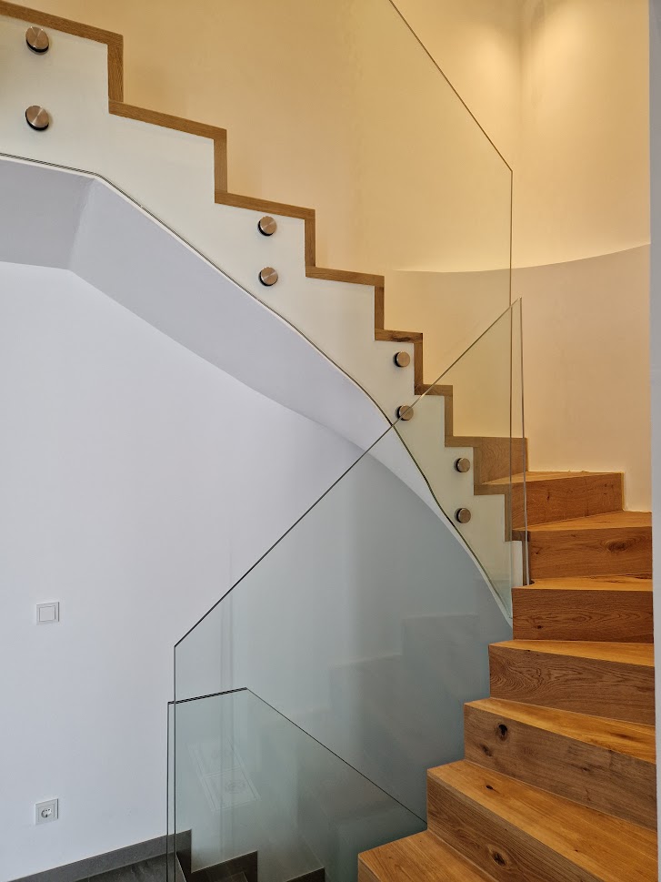

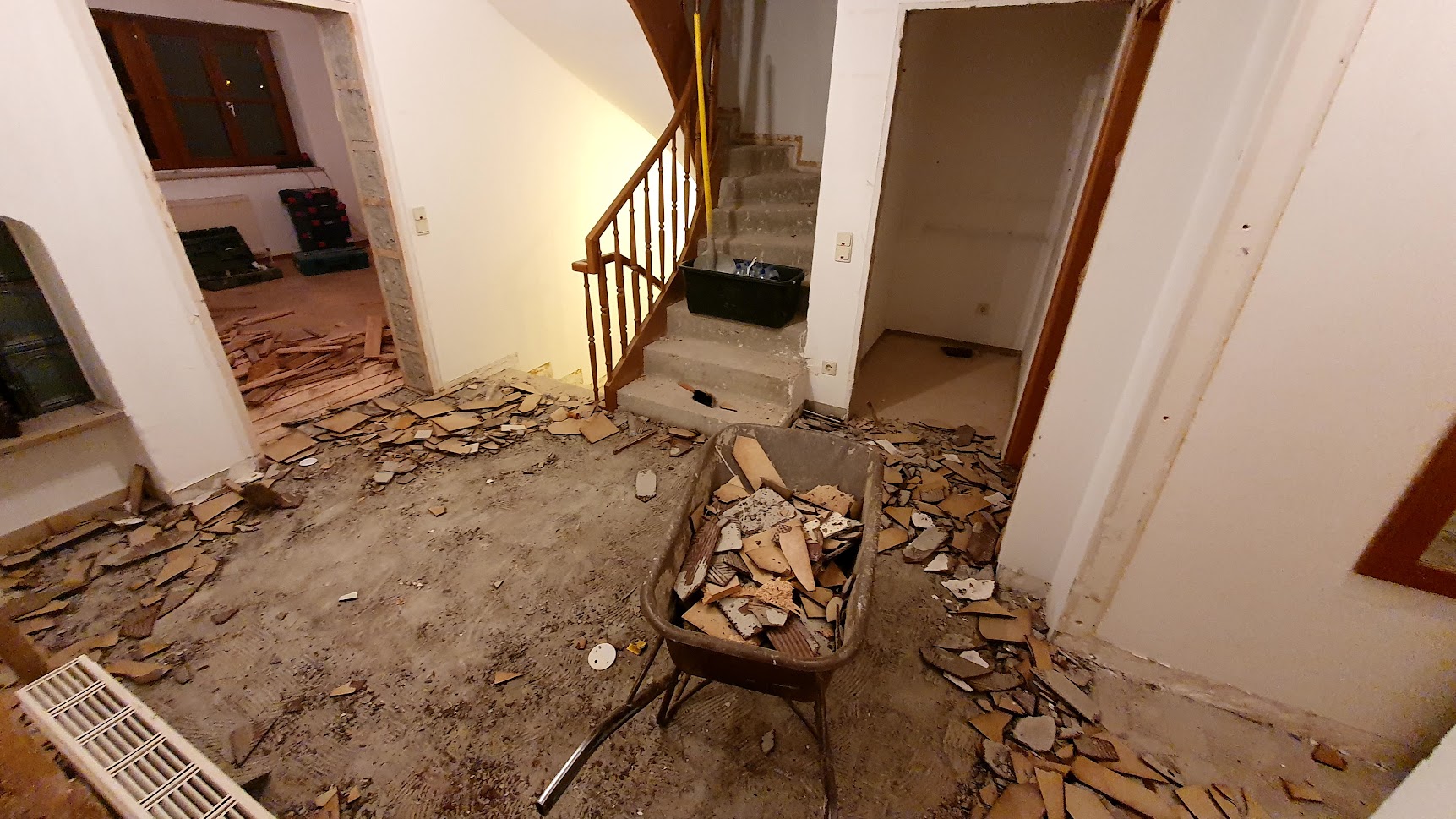

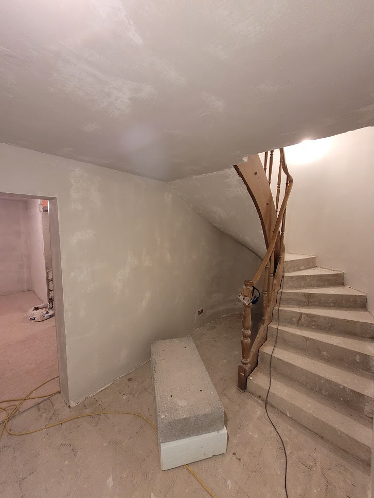

    Wir haben bei uns den kompletten Fußbodenaufbau inkl. Fußbodenheizung bei der Sanierung erneuert, somit sollte zumindest auf unserer Seite des Hauses jede Estrichfuge passen.
    Hier noch ei Foto der Treppe währen der Umbauphase:
    Und sieht jetzt so aus:

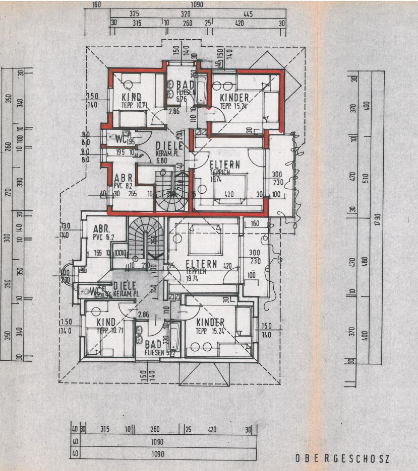

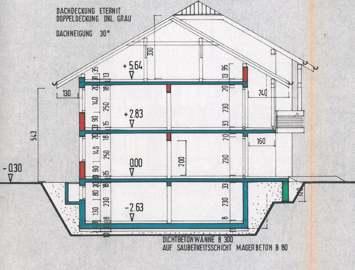

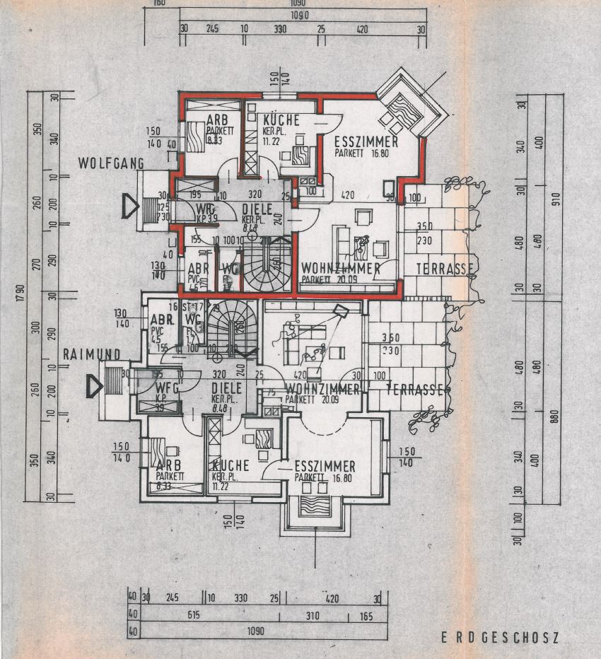

    Als man noch 38er Ziegelwände verwendete, lag 1985 noch in weiter Zukunft, und Betondecken über den nur oberirdischen Geschossen und -treppen ebenso. Besorge doch einfach die Bauakte und stelle die Originalpläne hier ein. Die Kommunwand überbindende Geschoßdecken halte ich für ein Märchen. Im übrigen gibt es auch im orangen Forum mehr Threads zu diesem Thema als ich verlinken könnte; der Teufel steckt meist im Detail namens Treppenverankerung.
  19. firas1
    firas1
    10.05.2023
    32
    Anbei sende ich die Originalpläne des EG und 1. Stock. (scheint sogar nur eine 30er Ziegelwand lt. Plan zu sein).

    Hier auch noch ein Schnitt:
