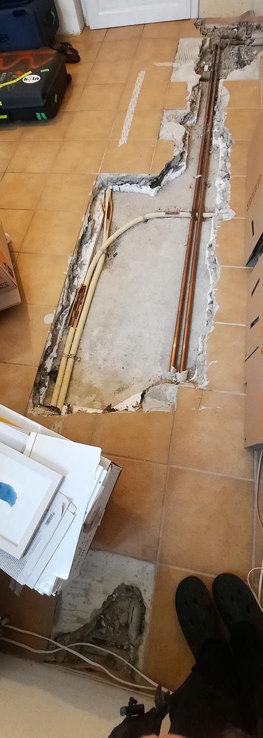

    In einem Haus aus den 90ern gab es einen Wasserschaden, an Heizungsrohren. Über eine Länge von 4 Metern ist jetzt der Boden fast komplett auf über 1 Meter Breite aufgerissen, der Raum ist 3,50 breit. Verklebte Fliesen, Estrich & Styropor jeweils ca 5 cm.
    1) weil Fliesen verklebt & nach 30Jahren vermutlich nicht neu zu beschaffen sind: Estrich komplett rausreissen?
    2) wenn nicht: kann solch ein 4meter-Streifen neuer Estrich an dem alten halten, oder gibt das eine "Sollbruchstelle"?
    3) wenn da ein neuer Estrich gelegt wird, kann das funktionieren über den heissen Rohren? (Kupfer = Vor & Rücklauf, Gelb = wohnungsinterne Verteilung) oder muss das warten bis Ende der Heizperiode?
    Bin gespannt auf Antworten,

    Ganz kurz am Handy:
    Estrichreparatur ist möglich.
    Die Rohre müssen gedämmt werden, dann können sie auch im warmen Zustand belegt werden.

    Kellerboden oder Zwischendecke?
    Warmwasser-/Heizungsrohre sollten ohnehin besser gedämmt werden.
    Dämmplatten müssen dicht- ohne Lücken- an die vorhandenen Platten angeschlossen werden, ggf ausschäumen.
    Estrich kann mit eingeschnittenen und mit Epoxi verklebten VA-Wellverbindern angeschlossen werden
    - evt bei Ardex o.ä. nachfragen, die auch Schnellestriche anbieten.
    Neue Fliesen am besten auf die vorhandenen Fliesen legen oder dünn spachteln und Kork o.ö. Dünnbelag verlegen.

    Ich hoffe, Du meinst damit, besser als auf dem Foto zu sehen, und nicht als fakultative Empfehlung.
    Das Wort "sollte" ist hier etwas unglücklich gewählt. ;)
