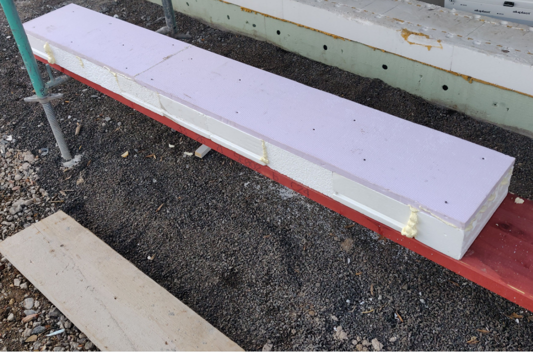

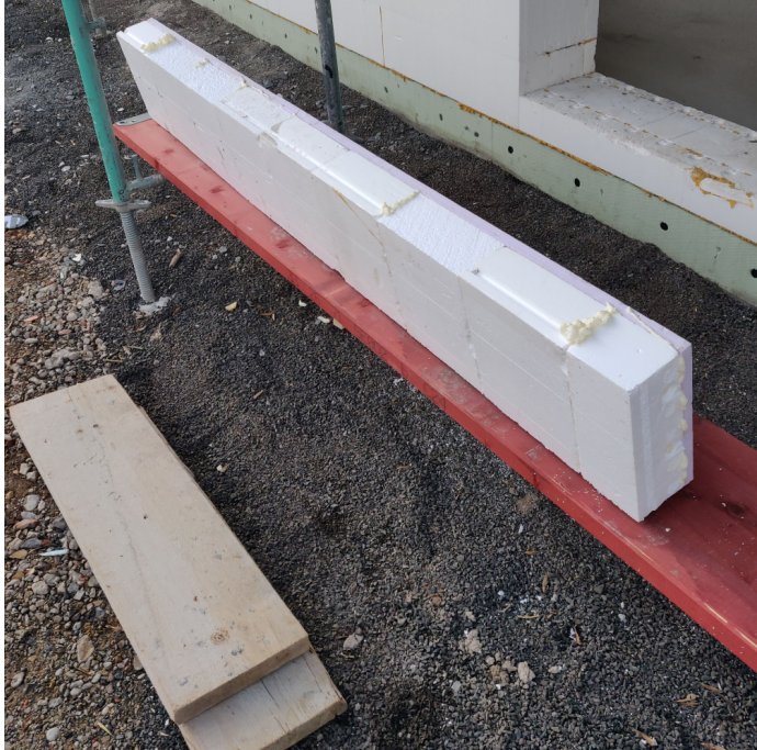

    2cm?
    Bei uns war ein Rohbauausschnitt 12 cm zu hoch. Der GU hat dann etwas gebastelt. Maße etwa 200 x 12 x 30 cm.
