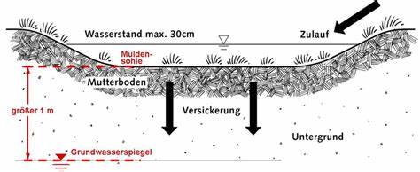

    Hast du irgendwo Platz für eine Sickermulde?

    Wie sieht das eigentlich bzgl. Genehmigung für unterirdische Einbringung von Niederschlagswasser aus?
    Das Wasserhaushaltsgesetz besagt soweit ich mich entsinne zumindest im Saarland (wird in anderen BL ähnlich sein), dass Niederschlagswasser bevorzugt oberirdisch einzuleiten ist, da nur dann eine ausreichende Filterung vor dem Einbringen in das Grundwasser sichergstellt ist. Bei unterirdischen Sickereinrichtungen sind wohl zumindest unter gewissen Rahmenbedingungen Genehmigungen erforderlich.
    Ich habe das Thema hier bei mir auch - Hier wird es eine Sickermulde werden, die praktischerweise auch schon im Gelände vorhanden ist. Versuche haben hier gezeigt, dass auch Starkregenerreignisse bei unserem Sandboden in null kommanix verschwinden - der Boden ist extrem durchlässig.

    Wie ich oben schon schrieb, muss ein Mindestabstand von 1 m zwischen tiefster Versickerungsebene bis zum Grundwasserspiegel eingehalten werden.
